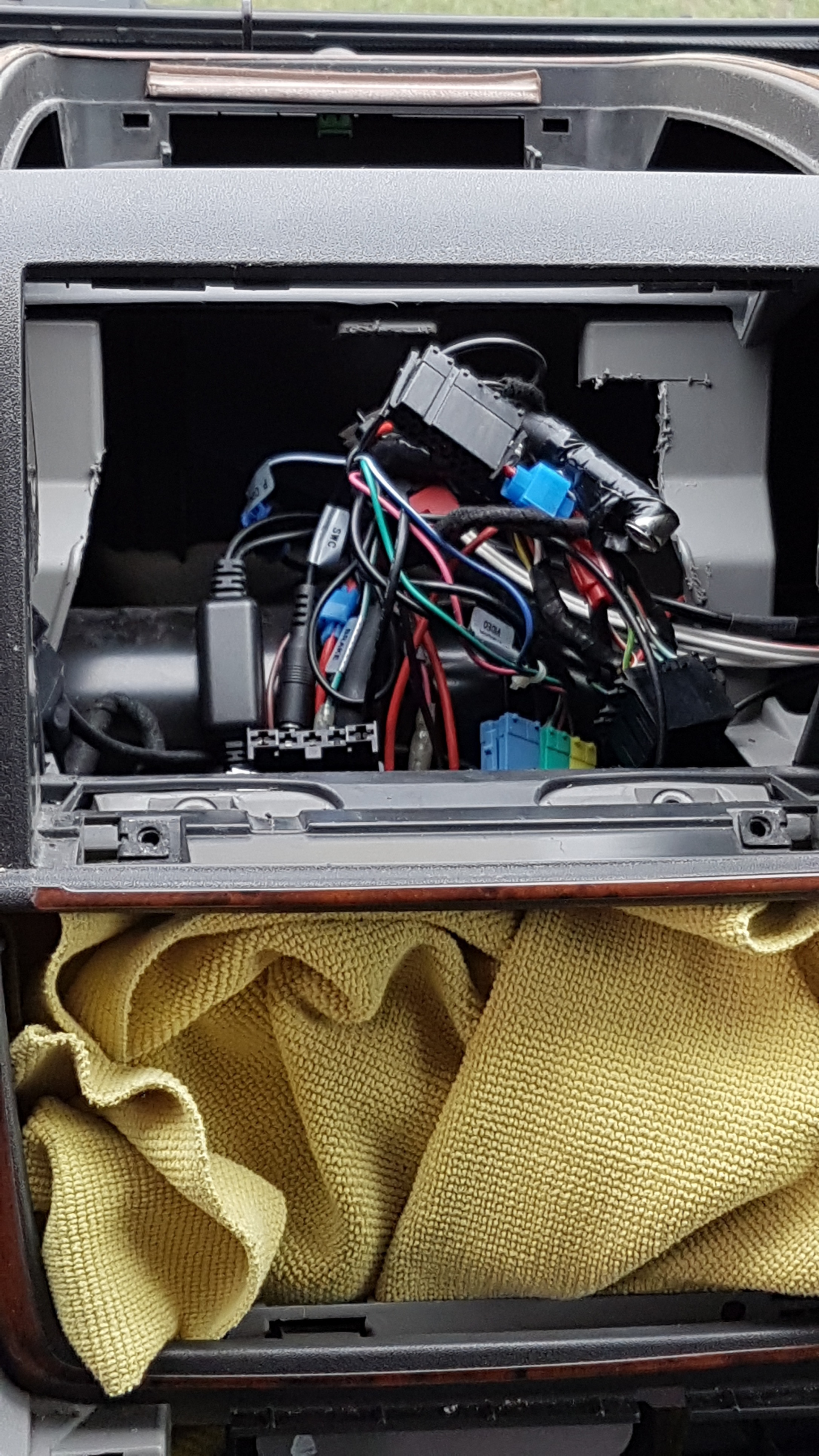

    so, der Gebläseschalter ist ausgebaut....ein bischen Fummelei, aber doch einfacher, als ich zuerst gedacht habe.
    Zuerst muss das Radio mit samt Einbaurahmen ausgeausgebaut werden, dann kommen die ersten beiden Schrauben zum Vorschein.
    Dann muss die Leiste mit dem Warnblinkerschalter usw., dem Zigarettenanzünder und der Ladebuchse ausgebaut werden. Diese ist mit einer Schraube unter dem Gummieinsatz des Aschers festgeschraubt, sonst nur geklippst. Dann kommen die nächsten beiden Schrauben zum Vorschein. Dann ist die Heizungsbedieneinheit schon lose. Man kann Sie dann nach hinten drücken und mit etwas Vorsicht um 90 Grad drehen, so das die beiden Befestigungsschrauben des Schalters zu sehen sind. Ich hab dann noch die Blende über dem Radio abgebaut ( 2 Schrauben) wo die Klemmvorrichtung dransitzt, um besser an die Schrauben ranzukommen.
    Der Schalter ist definitiv schonmal kaputt, ob der Widerstand noch in Ordnung ist werde ich sehen, wenn der neue Schalter eingebaut ist. Aber da muss ich morgen erstmal zum freundlichen Fiat-Partner. Mal sehen, ob das Teil da ist...

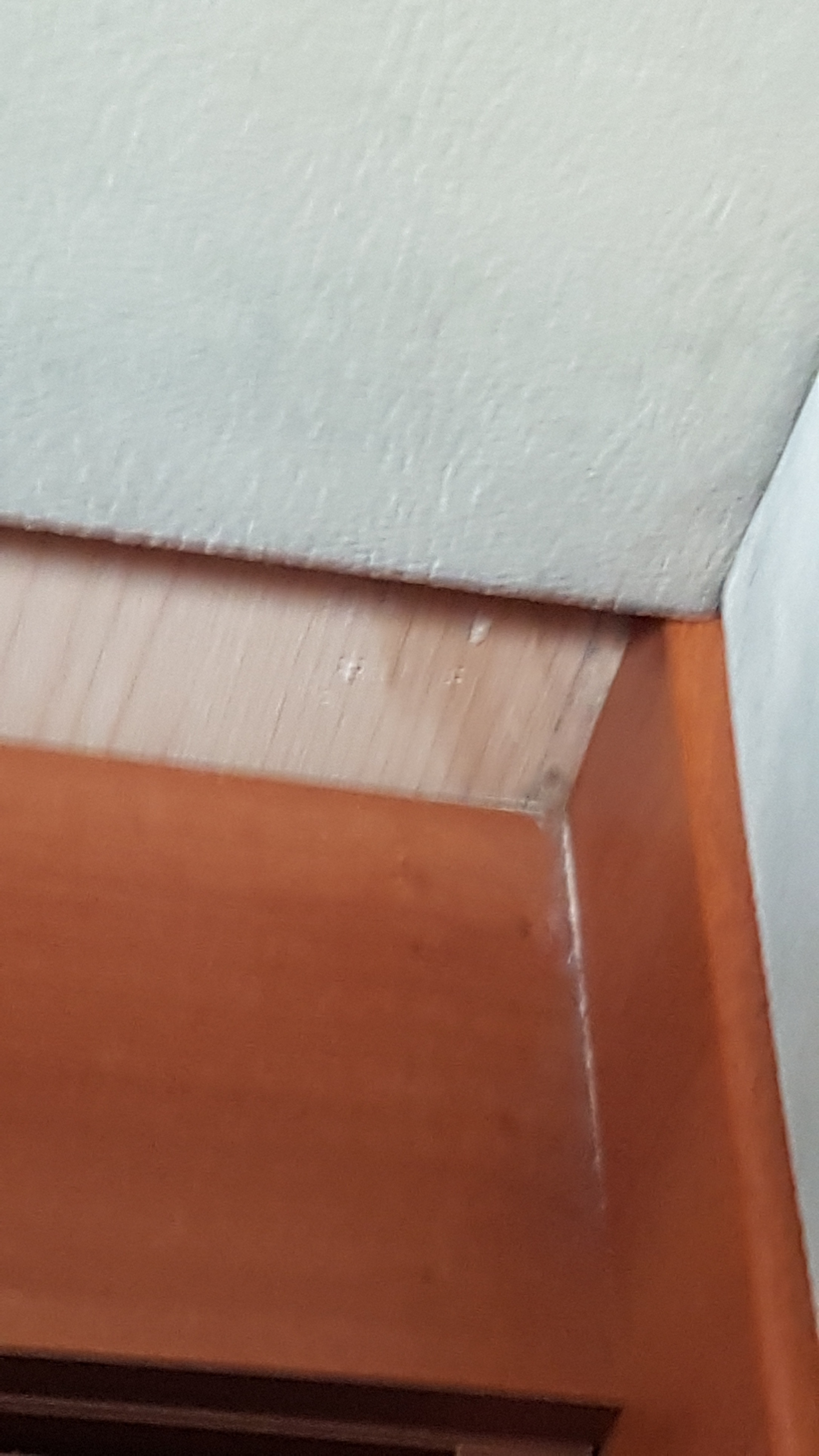

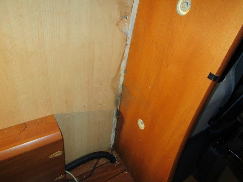

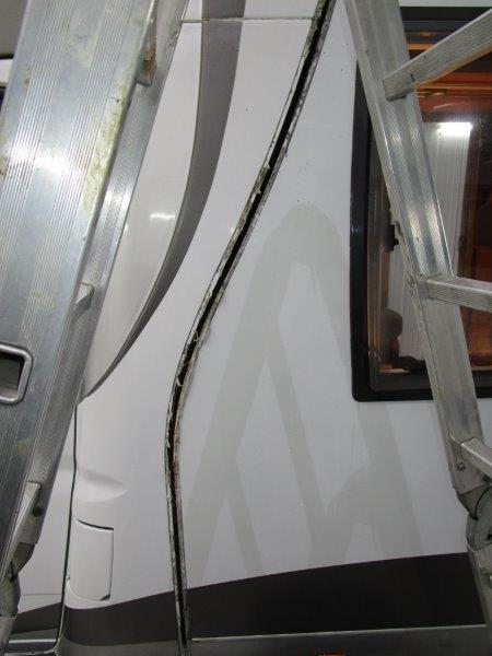

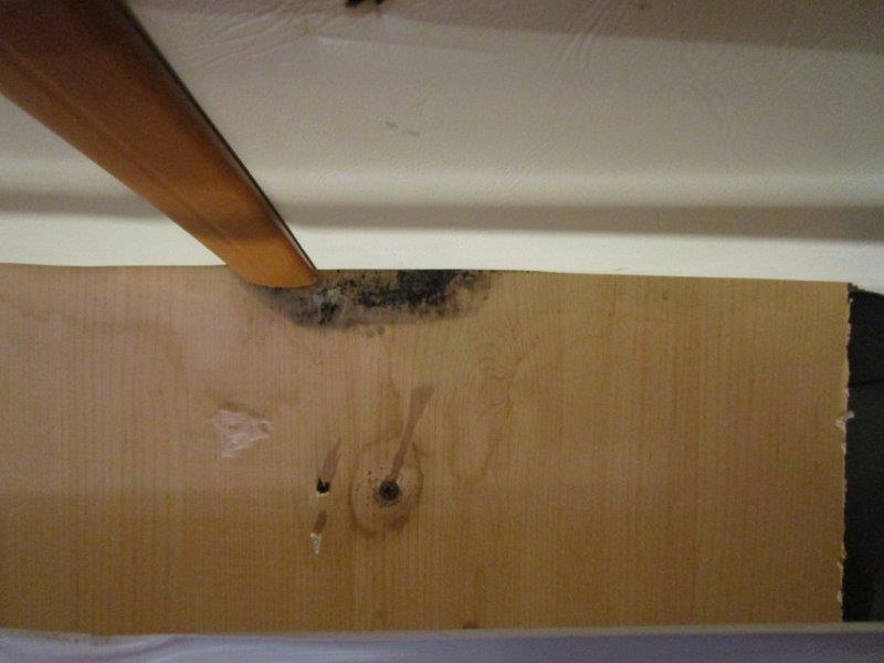

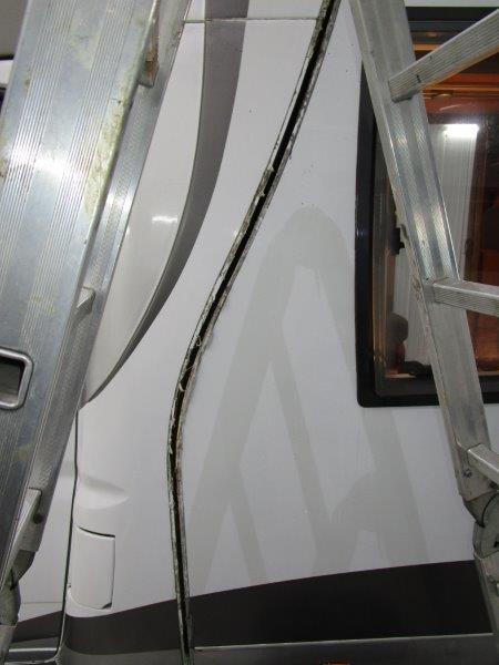

    Nachdem ich im letzten Jahr im Bereich der Dachnaht am Heck beim Übergang vom Alu auf das GFK-Heckteil und an den seitlich aufgesetzten Verkleidungen hatte, hab ich alle Nähte mit dem 3M Hochleistungsdichtband versehen und dachte eigentlich, jetzt auf der sicheren Seite zu sein....
    Aber nun hat es mich seitlich im Bereich des linken Fenders am Übergang zur Aluseitenwand erwischt....
    Wie auf dem ersten Bild zu sehen, war anfänglich nur eine kleine feuchte Stelle ausfindig zu machen, aber die Ursache lag leider viel weiter oben.
    Beim weiteren Entfernen der Holzverkleidung und der Polsterbahn am vorderen Rahmen wurde dann das ganze Ausmass sichtbar.
    Die geschwungene T-Leiste an der Seite ist an mehreren Stellen undicht geworden, zusätzlich kam auch noch eine Stelle am seitlichen Fenster hinzu, welche auch erst nach dem Entfernen des Polsters an der Seitenwand sichtbar wurde. Hier soll laut Aussage der Werkstatt nicht die Verbindung zwischen Fensterrahmen und Seitenwand undicht gewesen sein, sondern der Rahmen, der angeblich aufgrund der Biegung zweiteilig sein soll.
    Ich habe es selbst nicht gesehen, aber auch das ist inzwischen zum Glück behoben.
    Leider muss ich sagen, das die gesamte Dämmung in diesem Bereich nur aus einer etwa 5 mm dicken Schaumstoffmatte besteht. Darauf wird dann die geschwungene Holzplatte aufgeschraubt. Man hat auch im Bereich der Schrauben für die Aussenleiste überall gesehen, wie sich dort Kondenswasser gesammelt hat. Die gesamte Dämmung in dem Bereich ist in meinen Augen ein schlechter Scherz.
    Ich kann euch nur empfehlen, sich die Mühe zu machen und das Holz hinter der Gardine einmal abzuschrauben, um vielleicht grössere Schäden zu vermeiden. Auch wenn bei mir noch eine Stelle hinter dem Hängeschrank war, hätten dann zumindest schon früher die Alarmglocken geläutet..

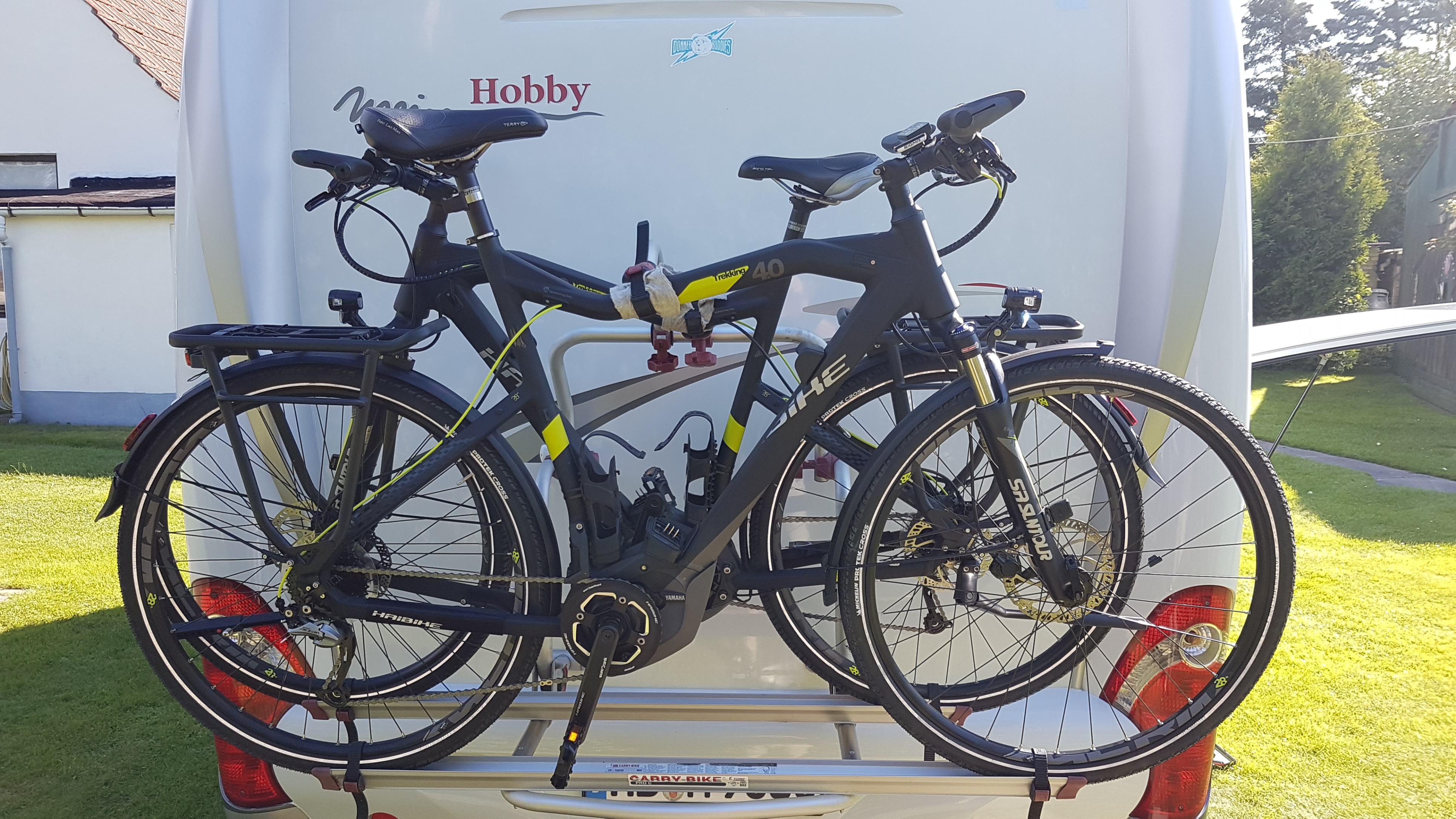

    Moin zusammen,
    Ich kann mich da Helmut nur anschließen.... das erste Mal ist es schon etwas zeitaufwendig, bis alles an der richtigen Stelle sitzt....
    Ich habe mir auch die passenden Spanngurte dazu geholt.
    Wir haben ja die Hülle für 2 E- Bikes, haben 2Trekkingräder (64er und 60er Rahmenhöhe) mit sehr breiten Lenkern, konnten aber beide ohne die Lenker zu verdrehen abdecken.
    Bisher sind wir sehr zufrieden, mal sehen, was wir nach unserem Urlaub darüber denken...
    Aber bis jetzt würde ich Sie auf jeden Fall wieder kaufen...
    Carsten
