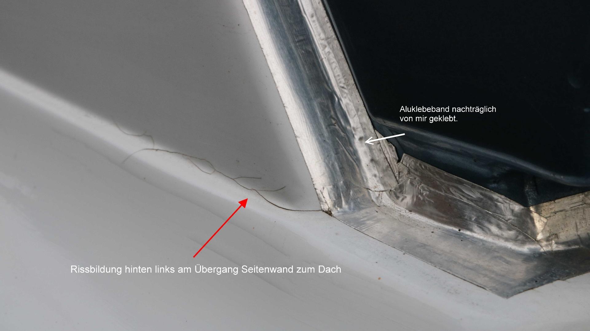

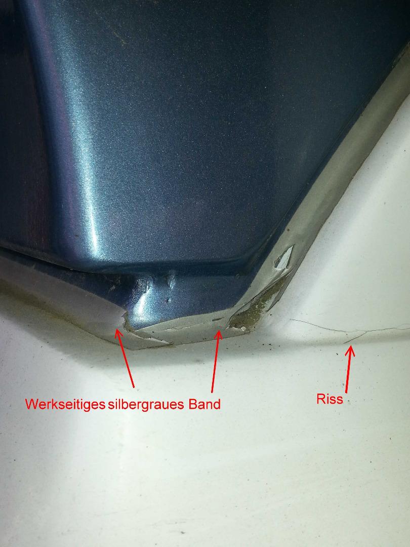

  • Hallo Hobby-Fans,
    Dichtigkeitsprobleme scheinen ein Dauerthema zu sein. Hier nun aber eine andere Stelle.
    Kurz bevor ich mein Hobby 650EC ins Winterquartier gebracht habe wurde er noch mal gewaschen. Von der Leiter aus musste ich nun feststellen, dass sich am Übergang von den Seitenwänden (auf der rechten und auch auf der linken Seite) zum Dach Risse gebildet haben (Foto1). Unter dem silbrigen Aluklebeband befindet sich die Anschlussfuge zu dem blau folierten Seitenteil am Dach. Das Band habe ich vor etwa 18 Monaten aufgeklebt, weil sich auch hier Unregelmäßigkeiten (Altererscheinungen des originalen Bandes) zeigten (Foto1a). Das Band klebt und dichtet bestens ab, aber nur bei annähernd geradlinigem Rissverlauf.
    Das Foto 2 zeigt das eigentliche Problem.
    Hatte jemand schon mal das gleiche Problem und kennt jemand zufällig eine mögliche Ursache?
    Nach der Winterpause möchte, nee muss ich die Reparatur vornehmen.
    Ich habe hierzu folgende Maßnahmen vor: Risse aufweiten, am Rissende jeweils mit kleinem Durchmesser aufbohren, mit Sikaflex auffüllen, schleifen und lackieren.
    Wer weiß wie man es richtig macht?
    Für sachdienliche Hinweise oder Empfehlungen sage ich jetzt schon mal danke.
    Gruss Jochem
  • SikaFLEX ist nicht hart, kannst Du also nicht schleifen und nicht polieren.
    Ansonsten sind Deine Gedankengänge scheinbar bzgl. der Reparatur richtig.
    Schau mal im Netz, da dürften einige Anleitungen zur GFK- Reparatur zu finden sein.
    Ich würde mal im Bootsbereich schauen, da gibt es ähnliche Probleme.;)
    Stell ggf. mal ein Paar Bilder ein, damit man die Tiefe der Risse erkennen kann.
  • Hallo Jochem
    Meiner Meinung nach sind das Risse im Gelcoat (GFK Beschichtung) diese kann man mit ein bischen geschick selber mit Gelcoatsopachtel reparieren , gib da allerei Anleitung in Bootsforen
    bis dann
    Kurt
    Bürstner Lyseo T 727g
