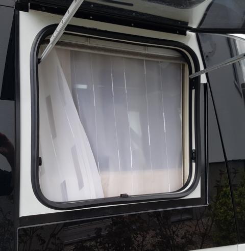

Hallo, Alle Leidgeprüften,
auch bei mir wurden die Fenster zu meiner Zufriedenheit ausgetauscht.
Optik im geschlossenen Zustand gut. Nur öffnen darf man sie nicht, siehe Foto
Werde den Rest Schwarz foliieren. Die Fenster haben einen neuen Verrieglungshebel mit Sicherheitsknopf zum eindrücken. Prima.
Sie halten meiner Meinung nach auch Geräusche von außen besser ab.
Falls jemand Interesse an den alten Ausgebauten, sowie an "Alten " neuen hat , bei mir melden.

Hallo Thomas und andere Leidgeprüften,
auch ich habe die Fenster getauscht. Von der Optik her nicht zu beanstanden.
Es wurden leider nur die Ränder Schwarz foliert. Werde den Rest ebenfalls folieren oder lackieren. Siehe Foto
Falls jemand Interesse hat an den Ausgebauten Fenster, bzw. an dem großen Tischfenster und Küchenfenster (beide neu noch nicht verbaut) hat,
kann sie sich bei mir abholen.
Im gleichem Zuge wurde auch die Duschwanne mit besserem Unterbau erneuert.
Ein Ladebooster kam auch noch dazu.
Viel Spaß an Alle von Vroni und Bernd
