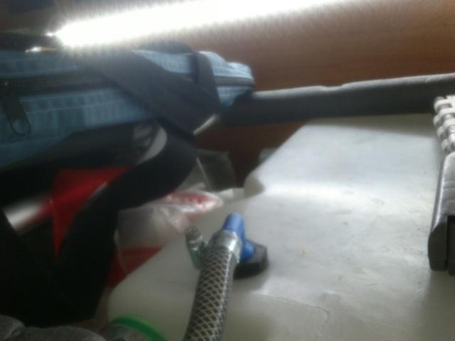

    Am nächsten Tag beim einräumen spürte ich das der Teppich im Küchenbereich unter der Spüle naß war, genau so wie damals in der Bretagne wo ich Maria im Verdacht hatte mit dem Wasser zu sorglos beim Spülen umgegangen zu sein, was sich jetzt im Nachhinein als falsch herausstellte und jetzt eine Entschuldigung angebracht war, das das Probleim eben wo anders liege. Ich versuchte zu Rekonstruieren woher das Wasser kam es war ja nicht die große Wassermenge aber der Teppich war in diesem Bereich ordentlich Durchnäßt, da ich keine Pumpe noch eingeschaltet hatte mußte die Ursache eine andere sein, es war zwar im Bereich des Boilers Feuchtigkeit aber nicht wirklich Nass, meine Vermutung war da ich mit dem Schlauch gefüllt habe durch den Wasserstrahl irgendwo beim Überlaufanschluß Wasser ausgetreten ist und am Schlauch außen sich seinen weiteren Lauf genommen hat und eben unter den Küchenschrank da vom Teppich aufgesogen wurde, bevor ich die Pumpe in Betrieb nahm habe ich das Filterglas Kontrolliert ob es vielleicht Kaputt ist, nein alles in Ordnung Verteiler alle fest, dann den Boiler gefüllt es blieb alles trocken, da war ich erstmal erleichtert, dann habe ich mit dem Kübel das fehlende Wasser in den Tank gefüllt, und danach den von mir Verdächtigen Überlaufanschluß einer Kontrolle unterzogen, und was sehe ich da es ist obwohl mit dem Kübel gefüllt diese Stelle war wieder Nass.
    Dieser Überlaufanschluß ist nur in einen Dichtungsring gesteckt, was ja zwangsläufig Undicht werden muß, ich habe es dann Provisorisch mit meinen Dichtmittel abgedichtet, und die Osterreise verlief zumindest was den Innenraum betraf Trocken, was man bei den Wetterbedingungen im Außenbereich nicht behaupten konnte, ich werde diesen Anschluß gegen einen Verschraubanschluß austauschen.
    Mein Tip an alle Wassergeschädigten Kontrolliert einmal diesen Anschluß und welcher verbaut ist.

    dank Herwig's Tip hab ich mal nachgeschaut beim Füllen.
    In unserem Siesta ist der Überlauf oben am Tank vorne über dem Einlauf, der Schlauch geht nach unten zum Boden, dort bis an die Aussenwand und dann nach unten raus.
    Das ist nicht gesteckt, sondern verschraubt mit Mutter und Schelle.
    Allerdings hatte sich die Mutter gelockert und es war beim Füllen ein bischen Wasser ausgetreten ... Danke!
