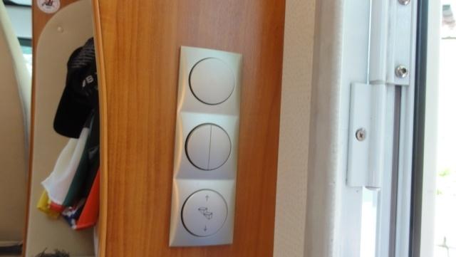

    Schalterkombination:

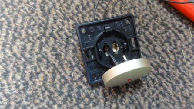

    In die Mitte des abgenommenen Tasters kommt ein 3mm-Loch, und von hinten wird die 3mm-LED eingeschoben und mit einem Tropfen Kleber verklebt,
    An die Anschlussdrähte werden 2 dünne Kabel angelötet und mit Schrumpfschlauch isoliert.
    Diese Kabel müssen nun durch den ganzen Schalter nach hinten zum Anschließen durchgezogen werden.

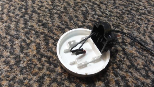

    Dazu wird in die linke Mitte der schwarzen Abdeckung noch mal ein Loch gebohrt, die Kabel durchgezogen und die schwarze Abdeckung wieder in den Taster gedrückt:
    Im linken Loch der schwarzen Schalterplatte noch mal ein Loch durch die Rückenabdeckung für die Kabel, nun sind sie hinten:
    Die Rückenabdeckung ist keramikartig und bröselt beim Bohren.

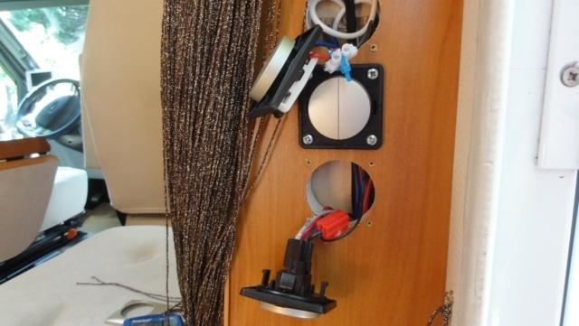

    Hinten hab ich an das positive LED-Anschlusskabel einen 6k8 Vorwiderstand gelötet und diesen mit einem kurzen Kabel über eine Aderendhülse an die geschaltete Kabelklemme des Taster’s geführt (es ist noch ein 2. Anschluss noch frei).
    Der Widerstand und Lötstellen kommen in ein Stück Schrumpfschlauch (leider kein Foto ;) ).
    Das negative LED-Anschlusskabel kommt über eine Aderendhülse an eine Lüsterklemme, an der auf der anderen Seite ein Massekabel aufliegt.
    Das Massekabel wurde unten am Taster für die Trittstufe an dessen schwarzen Massekabel mit dem roten Klemmer angeklemmt:
    Und die fertige Schalterkombination mit LED, wenn Aussenlicht an:
