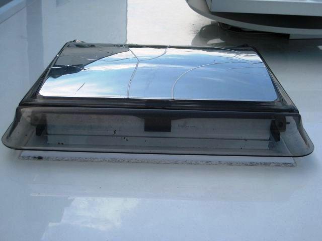

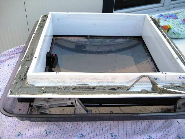

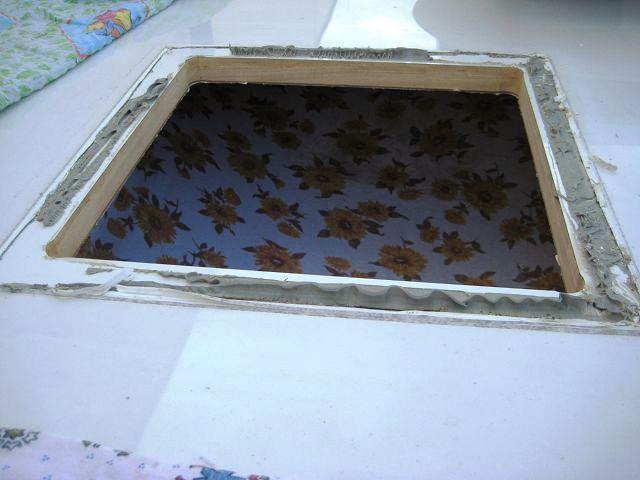

    Zuerst das alte Ausbauen, das ist schon eine Sch..... Arbeit das auslösen, und ohne Beißer geht da gar nichts, das Dichtmittel hält wie verrückt, meine Hände sind Abgeschürft von der scharfen Kanten Dachfenster Plexi - Abdeckung, und die Klingen brechen nach der Reihe ab, aber nach 50 min hatte ich das Fenster raus und die Dachfläche von den Kleberesten gesäubert.
    Was ich schon Merkwürdig fand war die Tatsache das beim großen Fenster wo ich den Wassereintritt hatte, zusätzlich ein schwarzes poröses Dichtband war, Ich kenne das als Hanno-Dichtband welches ich heute vergeblich gesucht habe. Gibt es da nicht Verarbeitungsrichtlinien, wie kann es sein das ein Fenster die Dichtung hatte das zweite nicht, meine Erklärung die Fenster haben zwei verschiedene Personen eingebaut, einer war Gewissenhafter der andere weniger.
    Ich werde Hobby diesen Sachverhalt melden, wie sie die Sache sehen, ist schon Merkwürdig, aber was hat man nicht schon alles erlebt, da kann mich eine Fehlende Dichtung ja fast nicht mehr Erschüttern.

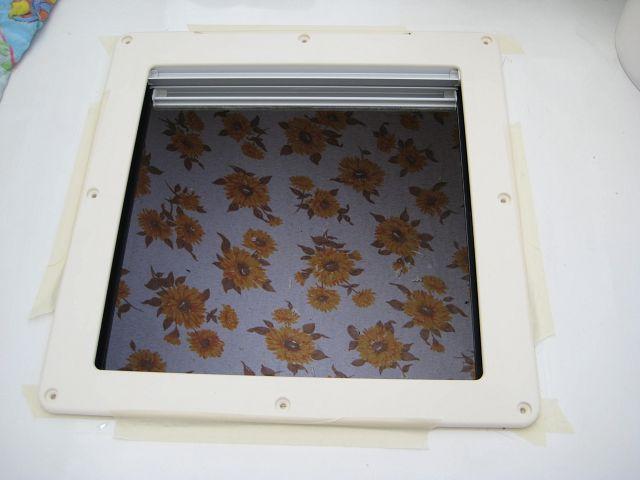

    Jetzt kommt der spannende Moment ob das neue Fenster Tatsächlich in die vorhandene Öffnung paßt, und es paßt, Erleichterung ist angesagt, danach habe ich den Innenrahmen Außen am Dach mit Tesa Krepp fixiert, und die zu Bohrenden Löcher mit einen Zentrierbohrer angezeichnet, danach mit einen Stufenbohrer 12/mm von außen und von Innen durchgebohrt. Den Fensterrahmen Probeweise einmal Aufgesetzt und er paßte Super.
    Ich habe noch zusätzlich den Holzrahmen mit einem Sprühkleber, quasi Isoliert ein zusätzlicher Schutz für das Holz gegen Feuchtigkeit, so wie ich es beim Einbau von Spülen oder Kochfeldern auch mache, falls jemals Feuchtigkeit eindringen sollte was ich weder Glaube noch Hoffe, aber es kann sicher nicht schaden.
    Jetzt noch einmal mit einen Entfetter alles gereinigt und am Dachfensterrahmen die Dichtschnur von Terostat M110 8/mm an den Enden 10/mm überlappend geklebt, und den Rahmen in die vorgebohrten Löcher gesteckt und von unten den Innenrahmen mit 8 Schrauben befestigt, die Herausquellende Dichtmasse lasse ich einmal für das erste, und werde zu einen späteren Zeitpunkt entfernen, und den Anschluß Rahmen zu Dach mit Tec7 Abdichten um auf der sicheren Seite zu sein.

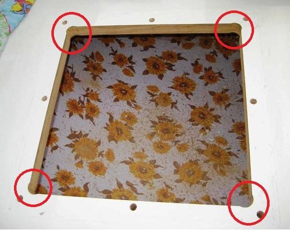

    Nein das Fenster war vom Werk so eingebaut, ist ja Standard, wenn es Nachträglich eingebaut worden wäre, dann würde der Ausschnitt anders Aussehen. Der Ausschnitt ist Eindeutig im Werk mittels CNC hergestellt worden, das sieht man jeweils an den Ecken im Bild rot eingekreist, da mittels CNC keine Kantiger Ausschnitt in der Ecke hergestellt werden kann, wenn das Nachträglich Passiert wäre, dann wäre der Ausschnitt in der Ecke eben auch Kantig und nicht rund wie der Fräser Durchmesser ist hergestellt worden.
  • Hallo Herwig,
    Die ausgerundeten Ecken sind so hineinkonstruiert, um so genannte "Kerbwirkung" in den Ecken zu unterbinden. Da sich das Dach mit dem Aufbau ebenfalls verwindet, wären sonst die Ecken prädestiniert für Spannungsrisse.
    Die Folgen von Kerbwirkung lernt jeder Konstrukteur im ersten Semester :)

    ZITAT. (Die ausgerundeten Ecken sind so hineinkonstruiert, um so genannte "Kerbwirkung" in den Ecken zu unterbinden. Da sich das Dach mit dem Aufbau ebenfalls verwindet, wären sonst die Ecken prädestiniert für Spannungsrisse.)
    Das will ich auch nicht anzweifeln das diese ausgerundeten Ecken etwas bewirken oder verhindern sollen oder sollten.
    ZITAT. (Die Folgen von Kerbwirkung lernt jeder Konstrukteur im ersten Semester :) )
    Hartmut das ist ja der Unterschied, ich bin eben kein Konstrukteur!! Man kann ja nicht alles wissen!!! :dry:
    Aber ich verstehe das schon mit den ausgerundeten Ecken, das mache ich wenn ich eine Spüle oder Kochfeld in eine Küchenarbeitsplatte einbaue auch so, vorher an den Ecken vorbohren und dann den Rest schneiden und die Kanten dann brechen damit im Laminat an den Ecken, die ja dann keine mehr sind, keine Spannungsrisse entstehen können.
    Was ich damit sagen wollte war, wenn es mit einer CNC Maschine herausgefräst wird können keine Kantigen Ecken entstehen, da kann der Fräser noch so klein sein es bleibt immer rund.

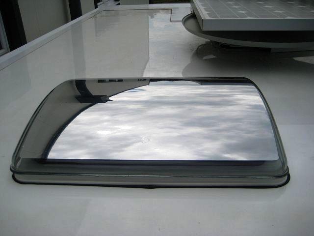

    Ich war Anfangs auch ein wenig Skeptisch wie ich das gesehen habe, meine Entscheidung viel auf dieses Modell weil es sehr flach und durch die Aerodynamische Aussehen mir am besten gefallen hat, und noch dazu eine glatte Oberfläche hat ohne Kanten und Abstufungen wie das alte, da ich wieder eine Spiegelfolie gegen die Hitzeeinstrahlung in das WoMo verklebt habe. Ein zusätzlicher Vorteil ist auch dadurch gegeben das die Plexiglasabdeckung an allen Seiten mit den Rahmen bündig ist und somit das Reinigen des Fensters wie auch des Daches Vereinfacht.

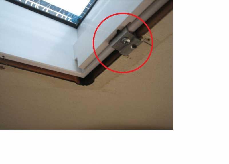

    Die Befestigung des alten Fensters war mit Klammern ausgeführt im Bild 1 zu sehen, im Nachhinein betrachtet ist mir diese Befestigung beim neuen Fenster sympathischer da der Anpreßdruck viel besser Verteilt wird, da der einige Zentimeter von der Ausschnittöffnung ist, und nicht wie beim alten da war er ja innerhalb der Öffnung, und wenn Du den Fensteroberteil in die vorgebohrten Löcher steckst kann es auch nicht mehr verrutschen und ohne das jemand oben Kontrollieren muß ob es sich nicht verschoben hat, was auch ein Vorteil ist wenn man alleine solche Arbeiten Durchführt.
