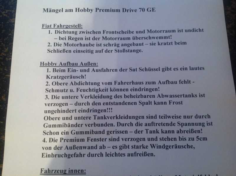

    Das 4,25 Tonnen Fahrwerk mit dem Tiefrahmen ist absolut super, hatten im vor hinnein an Luftfahrwerk gedacht, braucht man aber nicht.
    Außer das die Handbremse nachgestellt werden musste, haben wir keine Probleme mit dem Fiat Fahrgestell.
    Das ist ganz anders mit dem Hobby Aufbau, hier haben wir bis Dato mehr als 80 ja Ihr liest hier richtig 80 Mängel an unserem Fahrzeug und wir können sagen das wir nicht so kleinliche Herrschaften sind, dies sind ganz normale Mängel.Darüber schreiben wir am Ende noch etwas, nun erst mal zum objektiven Bericht.
    Der Aufbau ist unserer Meinung nach nicht sehr gut verarbeitet, einige Silikonfugen könnten besser und sauberer verarbeitet sein, sogar einige Beulen haben wir im Alublech entdeckt,
    umlaufende Abschluss Kanten sind nicht überall fest verklebt, die vordere Dachhaut ist in dem Bogen ( Buckel )nicht mit dem Untergrund verklebt, die Wasser Abführung vom Dach ist unzureichend, das Wasser bleibt bei Regen bis zur Abschluss Kannte stehen und läuft sehr schlecht bis gar nicht ab. Kleine Blätter Stückchen reichen schon damit nicht mehr abläuft, es stört auch sehr, wenn meine weiter fahren möchte, das Wasser läuft ständig über die Frontscheibe.

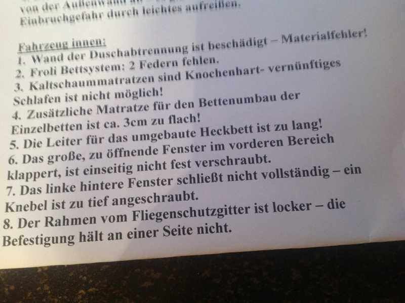

    Die gut aussehenden schwarzen Fenster sind das schlechteste was wir bis Dato gesehen haben. Begründung: alle Beschläge sind nur an der Innen Scheibe und nicht wie sonst üblich durchgehend bis zur zweiten außen Scheibe befestigt ( wegen der tollen Optik, keine Abdeckkappen ), dadurch ziehen sich die Außen Scheiben vom Fahrtwind nach außen ( instabil ) und fangen an zu pfeifen und liegen nicht mehr bündig an. Wir denken das diese auch nicht im Winter dicht sind ( wird sich noch zeigen ). Wir bekommen 2 Fenster, Küche und Wohnraum jetzt schon ausgetauscht, wir behaupten im vor raus das wird ein dauer Mangel werden.
    Die Fenster Beschläge sind nicht gerade die besten, in der Küche muss das Fenster mit Feststellern zum schrauben arretiert werden( Brand Verletzung Gefahr beim Kochen ) und die Gestänge ziehen sich aus den Haltern. Die doppel schalige Panoramascheibe ist an einigen Stellen lose. Ansonsten scheint der Aufbau ganz ok zu sein.

    Duschwanne selbst kann nicht benutzt werden weil man auf dieser nicht stehen kann, hier rüber ist eine Kunststoff Abdeckung gelegt und gedacht, auf dieser ist das Duschen zwar möglich, sie selbst knarzt beim betreten so sehr, das auch diese nicht in der Nacht betreten werden kann.
    Die Oberfläche der Platte ist so empfindlich das man diese nur Barfuß betreten kann, Abhilfe hier, Noppen unter die Platte und Teppichboden oder PVC auf die Platte, besser wäre gewesen wie bei manch anderen Herstellern entweder betretbare Duschwanne oder Holzabdeckung.

    Noch kurz zu unseren 80 Mängeln, teilweise zu einer Sache zusammengefasst,sonst wären es über 100.
    Sehr viele Möbelteile beschädigt, sehr schlecht verbaut ( Spaltmaße) ,Linienführung Gesamtbild, Silikonfugen an sehr vielen Stellen undicht oder schlecht ausgeführt, ein Dach Hängeschrank am Hubbett löst sich schon von Decke, Dusche kann man nicht benutzten, weil Dusch Wasser außen aus Fußboden läuft, Fliegengitter an Eingangstür vielleicht 5-8 mal benutzt,komplett kaputt, wir hatten einen Gegenstand in einen Reifen gefahren, bei der vorgesehenen Reparatur wurde festgestellt das dieser schon einmal geflickt worden war und so Porös war, das wir mit diesem Reifen nicht weiterfahren konnten ( Neufahrzeug!!! ), wie schon mal im Vorfeld erwähnt, der nicht angeschraubte Fahrer Sitz.
    Einige andere Mängel sind ja schon im Bericht erwähnt, mehr möchten wir hier nicht nieder schreiben, kann lang werden.
    Diese Mängel haben wir am 28.06.2013 unserem Händler in Wuppertal gezeigt und wurde dem Hobby Werk als Garantie Anzeige mitgeteilt, aber bis Dato noch kein Termin zur Beseitigung bekommen.

    Wir haben seit Juli unseren Premium Drive und sind seitdem ca. 4500 Kilometer gefahren.
    Leider habe ich ähnliche oder teilweise die selben Mängel wie ihr. Die Liste wird von Woche zu Woche umfangreicher.
    Als Anhang habe ich die Liste einmal abgespeichert.
    Die Frage von Herwig, warum das Fahrzeug in solch einen Zustand überhaupt abgenommen wird, kann ich für uns so erklären - die Mängel sieht man oder erkennt man erst nach und nach. Manches erst im Gebrauch. Bei der Auslieferung
    haben wir versucht, eventuelle Mängel sofort zu Reklamieren - das haben wir auch gemacht, aber vieles sieht man erst später.
    Mich würde noch interessieren wie der Ablauf eurer Reklamation war. Wie schnell Hobby reagiert hat usw.
    Wir haben das auch noch vor uns.
    Schade eigentlich, das man bei einem so schönen Womo so viel Ärger hat. Ansonsten sind wir sehr zufrieden und hoffen,
    das es bei der Beseitigung der angezeigten Mängel keine weiteren Probleme gibt.
