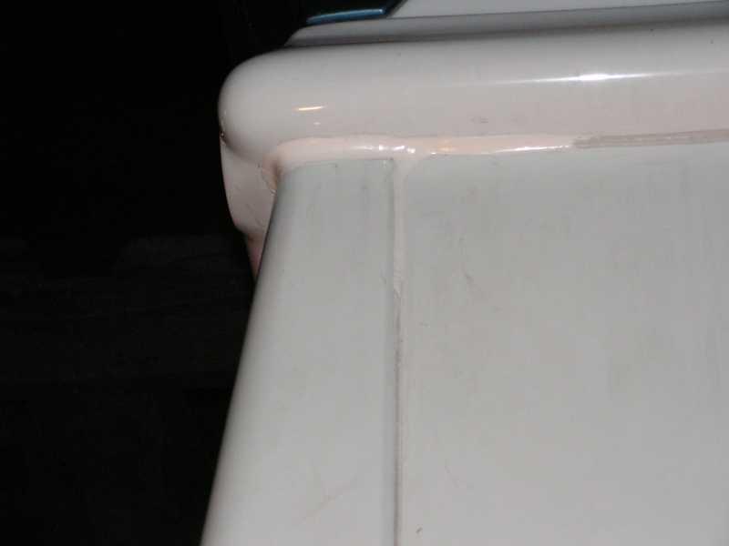

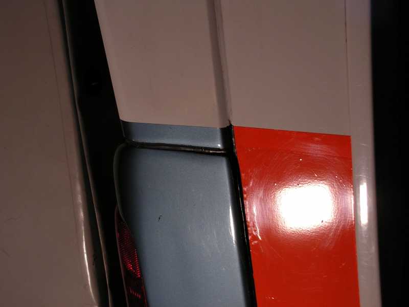

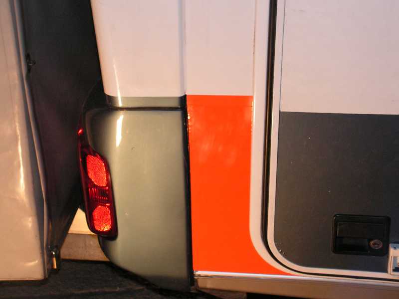

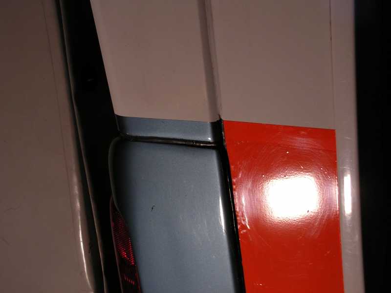

  • Hallo.
    So nun möchte Euch endlich die versprochenen Bilder schicken.
    Die obere Naht war in der Rundung unten lose.
    Unten hab ich die Naht komplett aufgemacht.
    Um das Trocken zu bekommen mit viel Luft und Föhn durch geblasen.
    Alles neu versiegelt und das war es.
    Heut haben wir ein solches:
    So ein Ding.
    Moni und Hellmann

  • Hallo Werner
    Das letzte Bild zeigt Dir eine senkrechte Fuge und eine Waagerechte beim Übergang von sek.zum Waag.
    Hab ich die Waag. ca 1,5 cm auf gehabt und da kam das Wasser erst ein paar Tropfen dann die ganze Fuge auf
    und dann lief es richtig. Diese Zier ecke ist hol und gibt einen guten Wasserspeicher ab.
    Mfg Hellmann

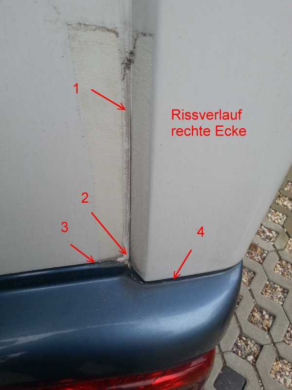

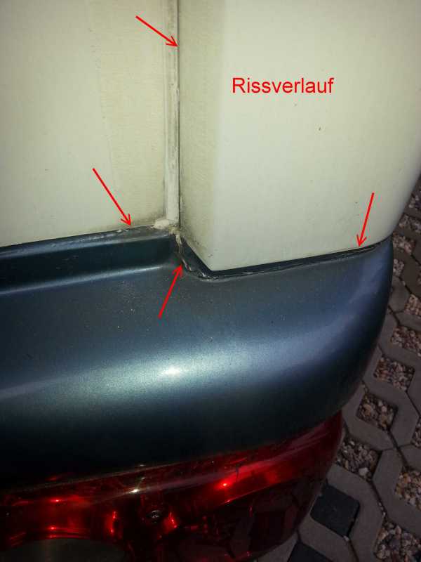

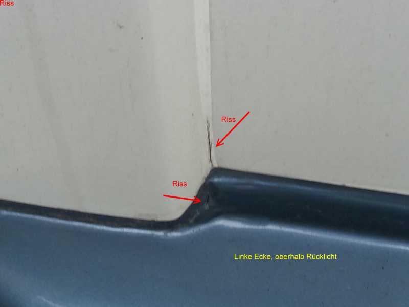

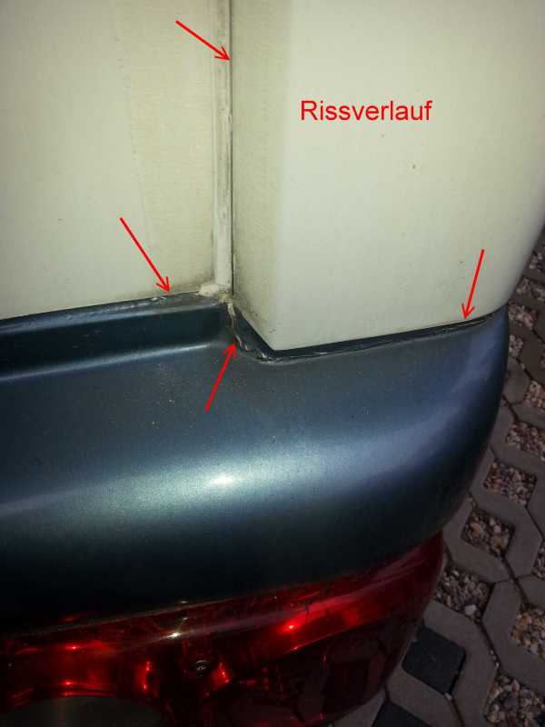

  • Hallo, an alle "nicht dichten". Ich gehöre auch dazu. Die letzte Dichtigkeitsprüfung wurde in meinem Beisein vor 3 Monaten durchgeführt. Alles war ok. Die Risse (siehe Fotos) gab es zu diesem Zeitpunkt auch schon. Trotzdem beunruhigt mich jetzt, nach euren Berichten, dieses Problem schon. Was tun sprach "Zeus, die Götter sind ....".
    Da mein WoMo trocken steht, werde ich mit der Fugenerneuerung warten bis es wärmer ist.
    Welche Fugenmasse sollte man denn anwenden?
    Ein Bekannter von mir verwendet grundsätzlich Sikaflex-Produkte, wenn er bei seinem Expeditionsfahrzeug etwas elastisch und dicht verbinden will. Hat von euch schon jemand entsprechende Erfahrungen bei der Reparatur der Risse gesammelt?
    Übrigens bilden sie sich auch an der Nahtstelle zwischen Fahrerhaus und Aufbau bei meinem Fahrzeug (600-650 EC Bj.2006) ebenfalls kleine Ablösungen der Dichtmasse.
    Die Frage nach dem Anbohren habe ich mir auch schon gestellt. Nur wo, das weiß ich noch nicht. Die tiefste Stelle wäre richtig, ist aber nicht so einfach zu erreichen, da sie hinter dem Stoßfänger liegt. Außerdem darf kein Schmutz sie später wieder verstopfen und Insekten sollten auch draußen bleiben. Also alles
    nicht ganz einfach.

    Hi Jochem.
    Deine Ecken sehen wirklich nicht gut aus und ich glaube auch das da schon mal Wasser drin war oder noch ist,
    Beim zweiten Bild hab ich den Eindruck als hätte schon Eis druck von innen nach Außen gewirkt.
    Aber auf jeden fall unbedingt dabei gehen WICHTIG.
