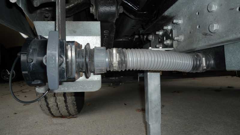

  • Hallo Roberto und Herwig!
    Der Durchgang durch diesen Schieber ist auch nur so groß wie der Innendurchmesser des Schlauches.
    1 1/4 oder 1 1/2 Zoll wenn ich mich richtig erinnere.
    Allerdings muß die innere Abdichtscheibe des Schiebers größer sein und dann auch in ein Gehäuse gepackt werden.
    Ergebnis ist der Schieber auf dem Foto.
    Zudem kann ja auch noch nach Entfernung der Abdeckkappe ein großerer Ziehharmonikaschlauch mit Bajonettverschluß aufgeschraubt werden.

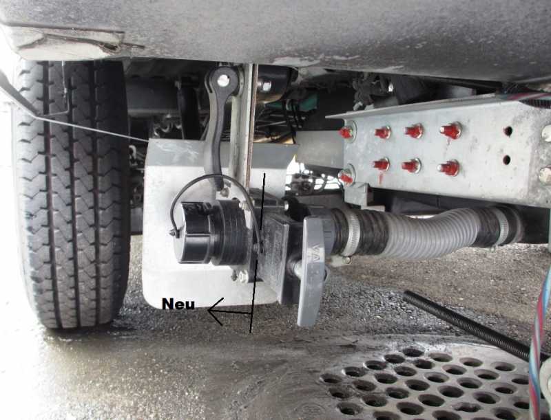

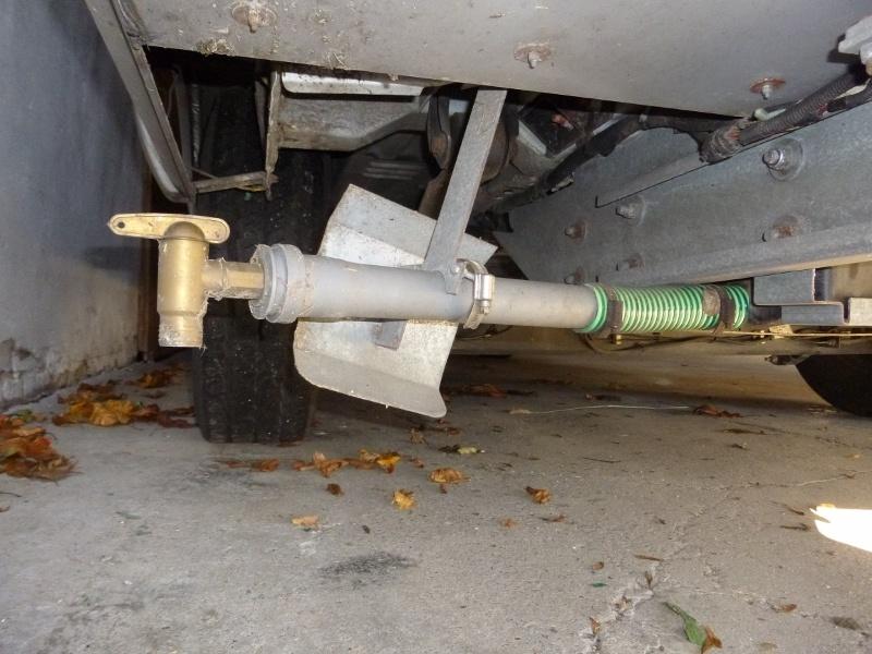

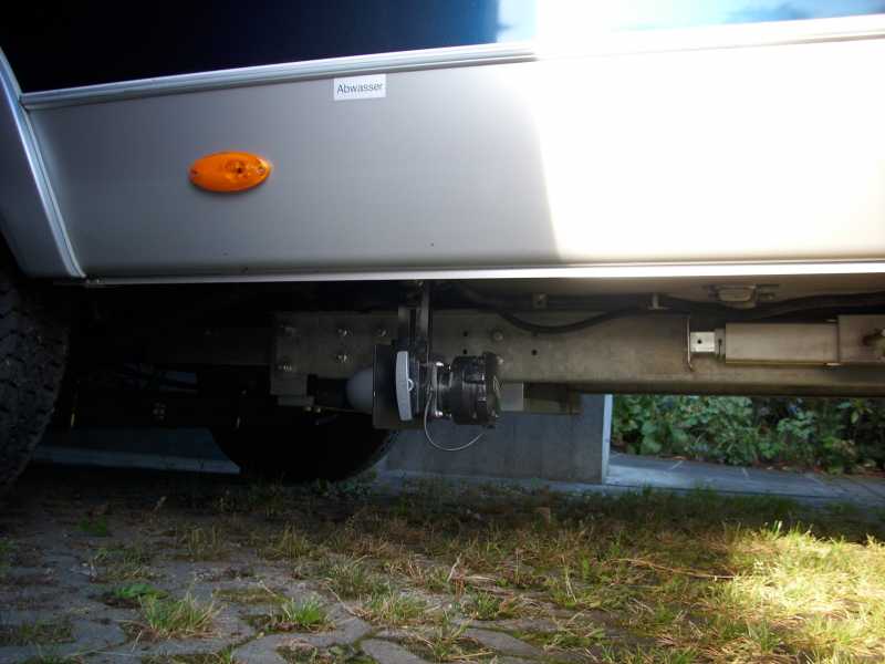

  • So, hier noch das Bild der Einfach-Ablaß-Hahn-Abwasser-Einrichtung mit HT-Rohr (nicht NT !!)
    Eine Verbreiterung des Abweisbleches steht noch an.
    Vorteil unserer Einrichtung: man kann im Bücken ablassen.
    Evtl. notwendige Reinigung des kompletten Ablaßrohres bis zum Abwassertank Tank erfolgt einfach nach Abziehen des Stopfens.
    Kugelhähne werden mit der Zeit schwergängig und bedürfen daher einen/s größeren Kraftaufwand/es was ohne zusätzlicher Verstärkung der Halterung nicht problemlos sein wird.

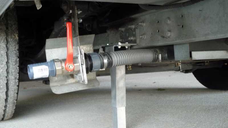

  • Hallo liebe Hobbyfreunde.
    nun habe ich den Ablauf umgebaut. Hänge Foto ran.
    Da ich in den 5 Jahren als WoMo Fahrer keinen Verlängerungsschlauch brauchte, reicht mir die abgebildete Lösung. Wenn mal erforderlich, stecke ich halt den Schlauch rauf. Einen Abschluss-Deckel hatte ich bisher nicht und sehe auch keinen Anlass so was hinzuhängen. Mein Ziel war leichte Zugänglichkeit und Bedienung.

  • Hallo Robert!
    Prima Lösung! Einfache Handhabung !
    Einen 32er Kugelhahn hatte ich damals auch zur Hand. Liegt aber immernoch im Keller!
    Wenn ich im Bild richtig sehe hast Du oberhalb am Halter einen Klemmknebel und Langlöcher zur Höhenverstellung !?!?
    Fragt
    Peter OB
  • ja Peter OB, hast richtig gesehen, an diesem verstell Hebel war der vorherige Schieber befestigt. Den habe ich zerlegt und für den Kugelhahn Aluplatten angefertigt damit ich den bisherigen Halter verwenden konnte. Übrigens war bei meinem Kugelhahn die beiden Kunststoff Anschlüsse mit dabei. Habe auch nur den alten Schlauch angeschraubt.
