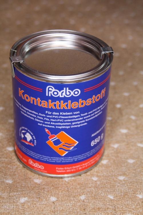

    Ich habe großzügig mit 10 qm kalkuliert. Dazu dann noch Kontaktkleber (lecker - bitte gut lüften, sonst bekommt man beim Verarbeiten einen an die Klatsche!)

    Der Kleber (geht in die Birne) :silly: :sick:

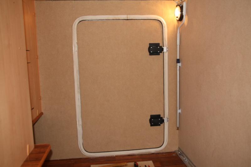

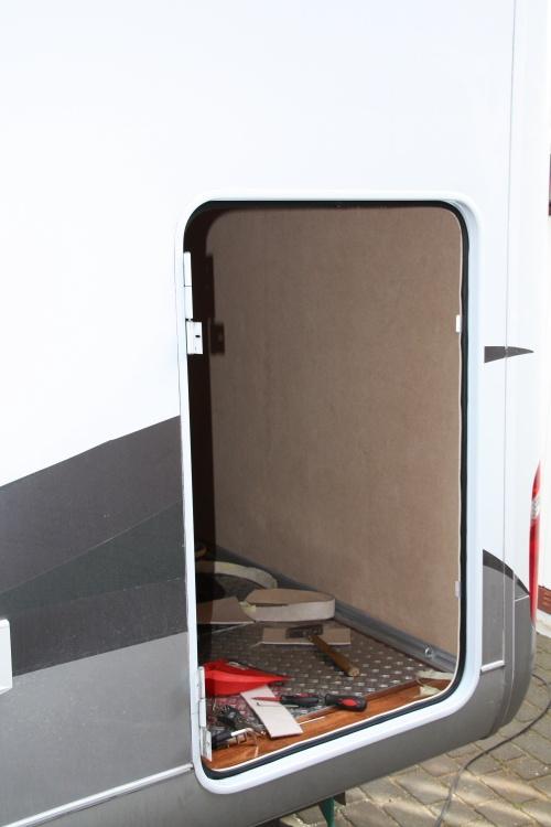

  • Hier ist schon die Rückwand (in einem Stück) verkleidet.
    Die Dichtung an der Tür wird noch erneuert.
    Die Lampen sind abgebaut, kommen dann wieder links und rechts auf die Rückwand.
    Die Garage eignet sich hervorragend zum Üben, da dort sehr viele gerade Flächen verarbeitet werden können. Das ist im Alkoven nicht so - deshalb üben, üben, üben ....

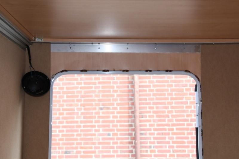

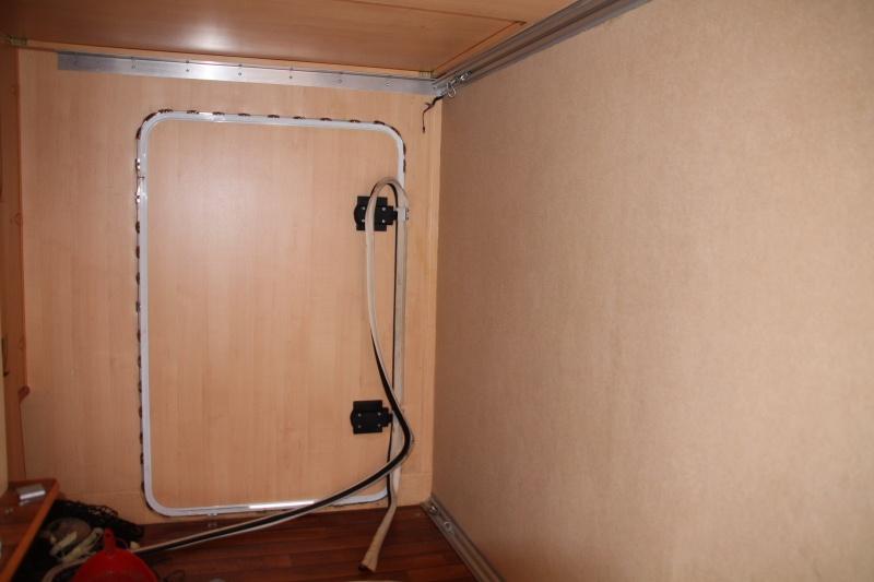

  • Stück für Stück geht es weiter, als nächstes kommt ein Stück über dem Klappenausschnitt ...
    ... und "untenrum", dann ist´s wieder schön.

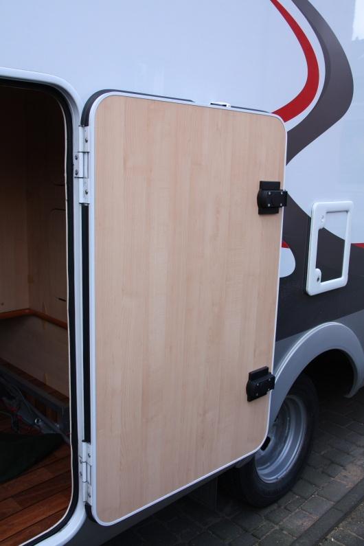

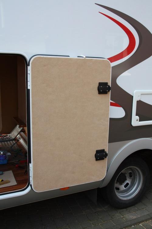

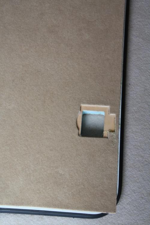

  • Die Garagenklappe, ein Thema für sich ... Aushängen, Schlösser entfernen, verkleben, Schlösserausschnitte ausschneiden, Rundungen schneiden und dann wieder gescheit einhängen.
    ... und immer wieder dieser lecker Kleber ...
    Aus anfänglich zwei Dosen (angeblich reichen die für 12 qm "normal" Teppichverlegen, wurden letztendlich [strike]"6"[/strike] "8" Dosen! :sick:

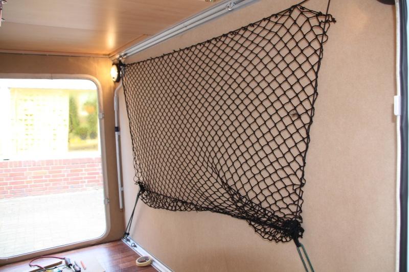

  • Alles wieder an seinem Platz, die Leuchten und auch die Markisenkurbel ...
    Fertig!

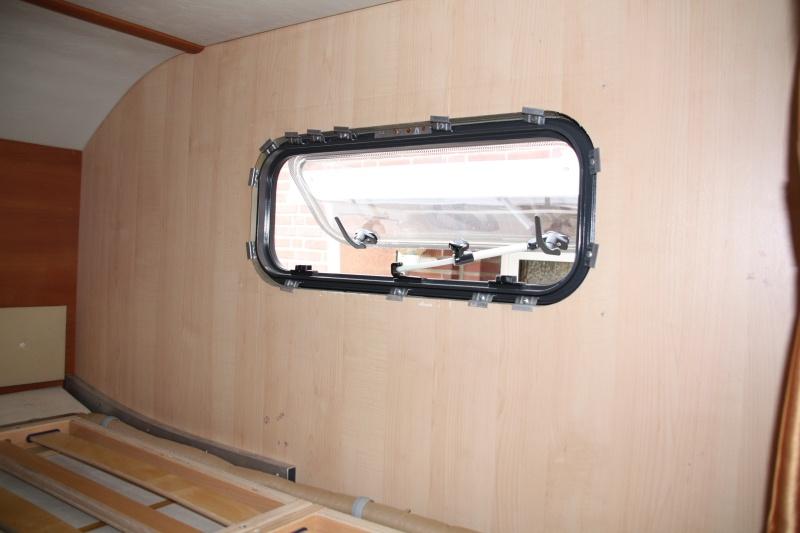

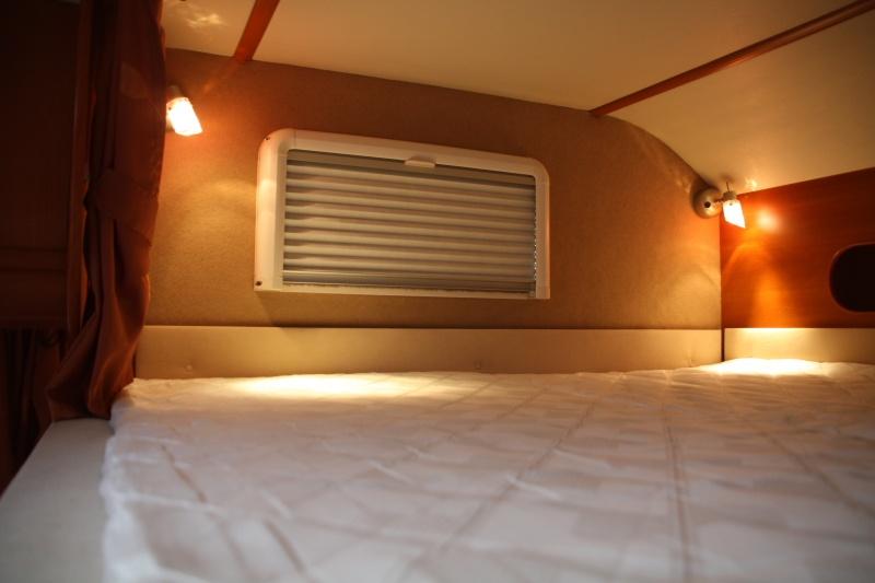

  • Jetzt geht es weiter im Alkoven, zumindest die Vorbereitungen (Abbau und Ausbau) sind getroffen.
    Gerade wird aus Tapete ein Muster gefertigt, das dann auf den Teppich übertragen wird. Der Alkoven ist ein wenig verwinkelt und natürlich hat er die berüchtigte Rundung ....
    Es wird dann vermutlich kommendes Wochenende weiter gehen ....
    Der Anfang:
    Matratzen raus
    ... dann Winterwand und Fensterverdunkelung, Schrauben gut weglegen ;)
    Die Aufgabe fürs kommende Wochenende! Dann geht es weiter.
  • Juhu, es wird. :)
    Schaut gut aus.
    Die Farbe des Teppich ist gut gewählt.
    Weiterhin viel Spass bei der Arbeit.
    PS: Wieviel Gewicht ist denn jetzt noch hinzu gekommen?

    der Kleber ist abgebildet Posting #1, drittes Bild, er war im Teppichladen vorrätig und wurde mir empfohlen. Kostete um die 8,-€.
    Ich habe jetzt, da der Kleber vergriffen war :whistle: , in einem Baumarkt einen Dosenklebr, ebenfalls Kontaktkleber, von Pattex. Der kostet aber schon 15,- € :ohmy:
    Es gab auch einen ähnlichen von Uhu, war 1,- € billiger, aber da vertraue ich doch eher dem guten alten Pattexkleber :laugh:

  • Fertig! ... zumindest die rechte Seite.
    Auf Grund Übelkeit - jetzt wurde Pattex verwendet, was noch elendiger stinkt - wird morgen die linke Seite komplettiert und dann der Alkoven wieder eingeräumt. Das Thema ist dann erledigt. ;)
    Ich finde, das ist schon ganz gut geworden, oder? ;)

  • So, Vattern hat fertig und ist auch fertig.
    Der intensivere Gestank von Pattex kann nicht süchtig machen ... :sick: :sick: :sick:
    Schöner wohnen! B)

  • Hallo Udo,
    sauber geworden, Respekt. So schaut doch alles gleich wohnlicher aus.
