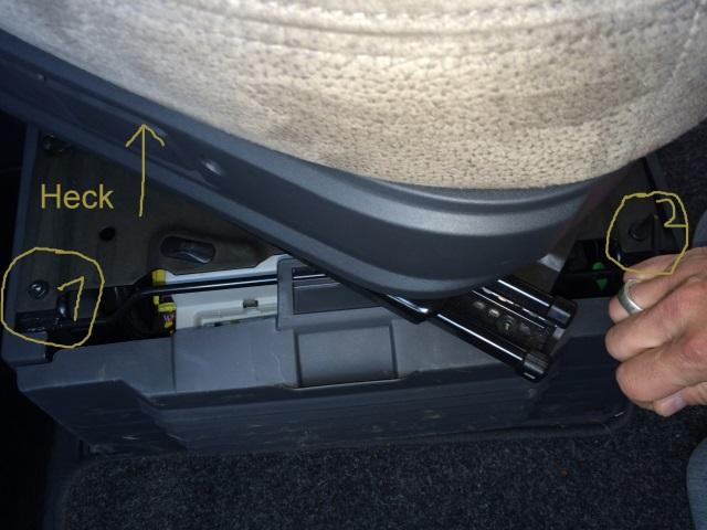

    für alle diejenigen, die einmal die Batterie wechseln möchten oder an die übrige Elektronik unter dem Beifahrersitz wollen - habe ich hier eine Schritt-für-Schritt-Anleitung konzipiert. Dauer des ganzen: Keine 10 Minuten. Benötigte Werkzeuge: Kreuzschraubenzieher, Ratsche + Nuss, Inbusschlüssel, Schraubenschlüssel. Ich arbeite im Uhrzeigersinn um den Sitz herum.

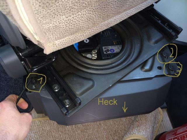

    Schritt 1: Gesehen vom Fahrzeuginneren, Heck ist im Rücken: Sitz leicht drehen, man sieht insgesamt 3 Schrauben an markierter Stelle. Diese mit einem Inbusschlüssel abschrauben.

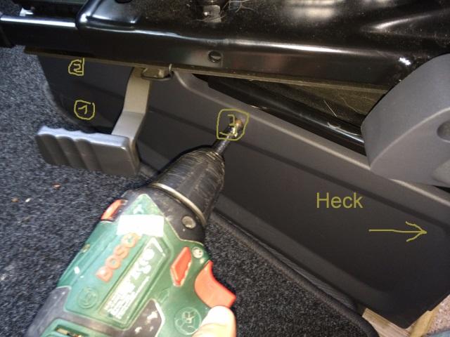

    Schritt 2: An linker Plastikverkleidung 3 Kreuzschrauben lösen (Achtung: verschiedene Längen!), Plastikverkleidung abnehmen

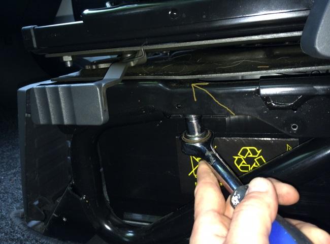

    Schritt 3: Mit Ratsche Mutter an markierter Stelle lösen. Es handelt sich um einen Gewindebolzen, dessen Kopf oben bündig verschweisst ist.

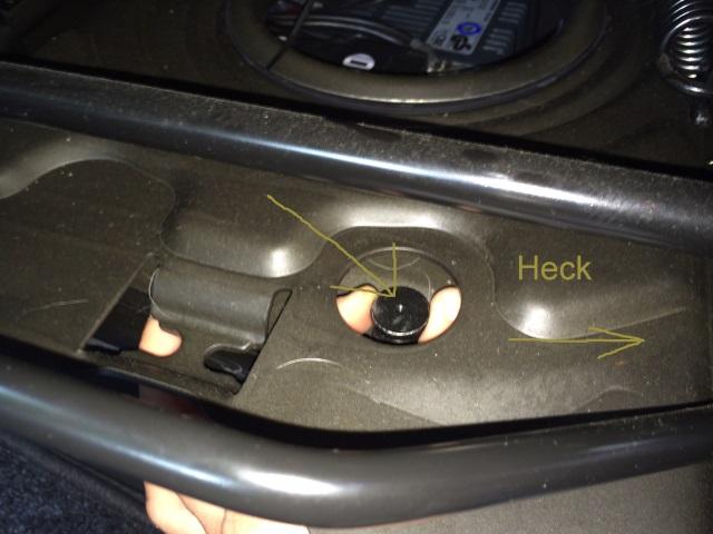

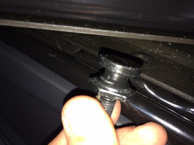

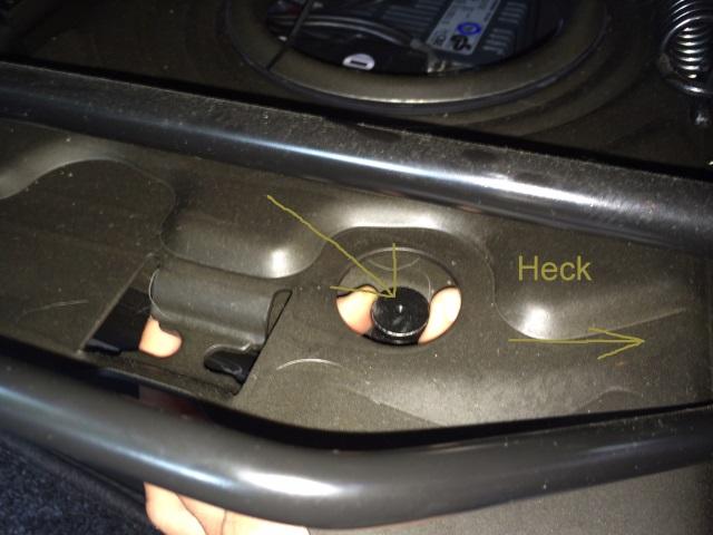

    Schritt 4: Sitz wieder etwas Richtung Heck drehen. Boden des Sitzes / Sitzträger hat eine runde Aussparung. Wenn der Sitz nach hinten gedreht wird, kommt darunter ein Bolzen mit Sechskant zum Vorschein. (Es handelt sich um einen Begrenzer, in den der Sitz einrastet.) Diesen von der Seite mittels Schraubenschlüssel lösen und nach oben hin durch die runde Aussparung herausziehen
    Schritt 5: Gesehen Richtung Heck: Diese beiden Schrauben mit Inbusschlüssel abschrauben
    Schritt 6: Von Beifahrertür aus: Plastikverkleidung rechts abschrauben, wieder 3 Kreuzschrauben mit unterschiedlicher Länge

    das ist eine super Anleitung! Bei unserem Premium Drive hat alles ganz genau so funktioniert. Bei mir brauchte ich zur Enfernung des Begrenzers einen 20 mm Gabelschlüssel. Ich wollte dies noch als kleine Ergänzung anfügen, da bei billigen Gabelschlüsselsätzen manchmal die Größe 20 nicht enthalten ist. Für die Inbus benötigte ich SW 5. Die sollte eigentlich bei jedem Inbus-Satz vorhanden sein.

    ersteinmal vielen Dank für die Anleitung. Folgende Ergänzungen:
    Inzwischen sind die Schrauben nicht mehr Imbus sondern Torx T40.
    Beim Ausbau des Sitzes müssen noch den Masseverbindung auf der rechten Seite (auch Imbus T40) und der gelbe Stecker unter der Sitzbank (Gewichtssensor für Anschnallkontrolle) getrennt werden.
