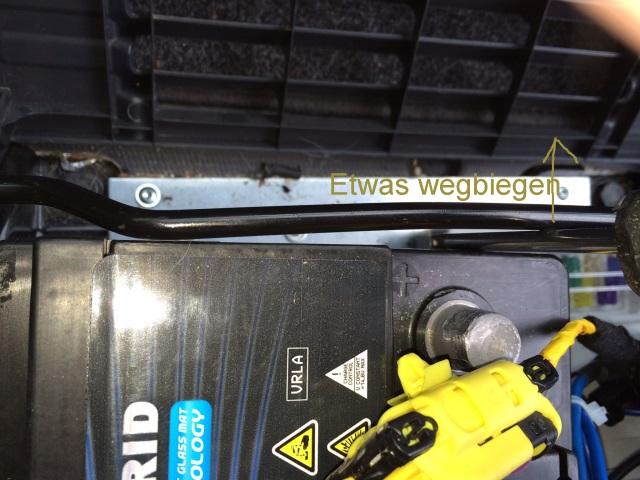

  • Schritt 5: Stange am Vorderteil der Batterie etwas nach vorne drücken (mit Schraubenziehener o.ä.) da Batterie sonst nicht nach oben entnehmbar ist

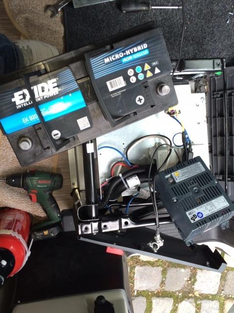

    Schritt 6: Batterie nach oben entnehmen. Fertig!
