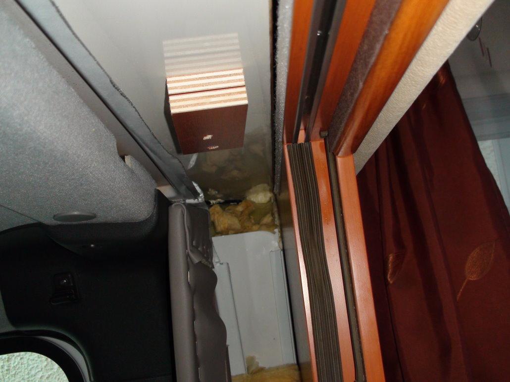

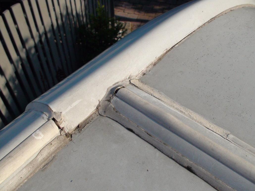

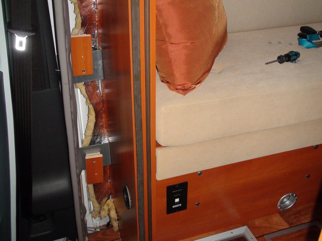

    Verfasst am: 08 Aug 2010 17:04 Titel:
    So,
    nun schiebe ich die Fotos nach :
    [color=#880000]Das Moderatorenteam:
    Zur Bildwiedergabe bitte auf den Pfad klicken.[/color]
    http://666kb.com/i/blmj0pq48fn15hrop.jpg
    http://666kb.com/i/blmj4rzkroxqac3mx.jpg
    http://666kb.com/i/blmj723ums5de8odl.jpg
    Die Isolierung ist nur ein Streifen. Die werde ich nach der Reparatur selber ersetzen und verbessern.
    Heiner

    Mensch Heiner,
    der Übergang vom Alkoven sieht ja grauenvoll aus . Da ist wohl von auszugehen, dass das Wasser sich da seinen Weg gesucht hat.
    Hast Du innen schon bleibende Schäden, oder hast Du es rechtzeitig bemerkt?
    Du lässt aber auch wirklich nichts aus...

    Ich denke, man sollte die Nähte regelmässig überprüfen, die sind der Witterung ausgesetzt.
    Bei unserem Vorgänger, AK 605 MC, habe ich diese in drei Jahren auch schon einmal nachziehen lassen ....
