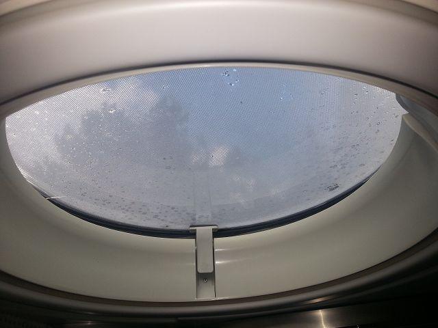

  • Hallo MiCa,
    hatte ich auch, es wurde von Woche zu Woche mehr.
    Ja, wie bekommt man das Wasser wieder raus?
    Habe den kleinen Stopfen rausgezogen und das Womo
    schräg gestellt. Da lief das meiste raus.
    Das Fenster ist leider mal mehr mal weniger beschlagen,
    aber im Bad stört es mich nicht so sehr.
    LG Frank

  • Hallo Frank,
    hab´ auch als erstes versucht, das Wasser über die kleine Bohrung ablaufen zu lassen, aber am nächsten Tag sah es fast schon wieder genauso aus...
    Hab mein Womo daher heute zum Händler gebracht, der will die Dachhaube erstmal ausbauen und sehen, ob da noch was zu machen ist...Vorsichtshalber hat er aber auch schon mal ne Neue bestellt - man weis ja nie....
    Die Dichtigkeitsprüfung wurde immer gemacht, aber wie es aussieht, ist ein ganz leichter Riss in der Haube.
    Vielleicht eine Spätfolge vom Irland-Urlaub dieses Jahr...Dort ist ja schon mal der eine oder andere Zweig gegen das Dach geschlagen...
    Ich lass mich mal überraschen.
    Carsten
  • Hallo Carsten
    habe heute die Mitteilung bekommen,
    Austausch der Haube ist keine Garantieleistung.
    Haube kostet allein schon 400,- EUR. Da man es
    eigentlich nur sieht, wenn man im Bad hoch schaut,
    züchte ich lieber Goldfische darin. :angry:
    Die Dichtigkeitsgarantie betrifft nur die
    Aufbauverbindungen. Habe den kleinen Stöpsel
    draußen gelassen und so ist sie eben nur beschlagen.
    Gruß Frank

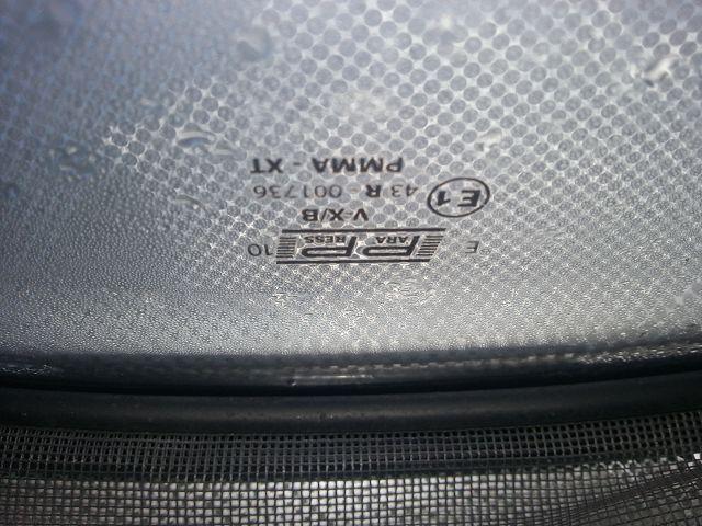

  • Hallo Carsten,
    versuche jetzt mal die Dachhaube übers Internet zu bekommen.
    Vielleicht kann mir jemand einen Tipp geben wo man die Haube
    beziehen kann.
    Gruß Frank
  • Hallo Frank,
    versuchs mal beim Hersteller:
    ParaPress S.A.
    Route de Luxembourg
    3201 Bettembourg
    Luxembourg
    Tel. 00352 513513
    Fax 00352 519696
    Ansprechpartner Herr Heinz Kimmlingen
    http://www.parapress.lu
    parapres (at) pt.lu
    Gruß Wolfgang
  • Hallo Wolfgang,
    vielen Dank, hatte inzwischen Kontakt mit der Firma.
    Haben mir bei Abholung, ein Angebot über 150,- EUR gemacht.
    Wirklich gut, aber da ich nun einen Riss in der Haube festgestellt
    habe, wickle ich das über die Teilkasko mit 150,- EUR Selbstbeteiligung ab.
    Da habe ich den Einbau auch mit dabei. Aber nochmals vielen Dank für
    deine Bemühungen.
    LG Frank
  • Hallo Wolfgang!
    Interessant ist, daß man, entgegen anderer früherer Informationen, das runde Badezimmer-Panoramadach doch auch ohne Hobby bekommen kann.
    Obwohl man heute so einiges bei Prof. Gurgel erfährt.
    Es ist in der Vergangenheit dem einen oder anderen schon passiert, daß seine Glaskuppel fliegen gegangen ist.
    Vielleicht weil er sie z.B. nicht ordnungsgemäß mit den Klappknebeln verschlossen hat.
    Oder es waren andere Schäden aufgetreten.
    Ich weiß latürnich nicht ob die runden Dinger bei allen Fahrzeug-Modellen gleich sind.
    Aber ein Vergleich der Typenaufdrucke auf dem Plexiglasdeckel z.B. mit Deinen Nachforschungen und Ergebnissen
    kann dem ehrwürdigen Frager vielleicht so eines mehr an Wissen und vielleicht auch ersparten Dukaten bringen.
    Zumindest den Austausch der Kuppel stelle ich mir relativ einfach vor da sie und die Knebel nur mit Blind-/Popnieten
    am eingebauten und versiegelten Rahmen festigt zu sein scheint.
    Warum also auch den Rahmen austauschen?
    Ich muß mir die Sache mal genauer vor Ort ansehen ...
    Und Abholen in Luxemburg ist zumindest für uns kein Problem ...!
    Echternach hat einen feinen freien Stellplatz !

  • Hallo zusamen,
    hab mein Womo nun nach fast 4 Wochen auch endlich wieder aus der Reparatur zurück.
    Die neue Haube hat über Hobby knapp 285€ gekostet, plus Einbau...Der Einbau ist jedoch ein Witz, die Haube wird tatsächlich nur mit ein Paar Poppnieten an den Verschlußhebeln befestigt.
    Den Rahmen bezahlt man mit, wird aber nicht eingebaut.
    Bei mir war ein Stück aus der Haube rausgebrochen. Wie das passiert ist, kann ich mir eigentlich garnicht erklären.
    Dummerweise hab´ ich an die Teilkasko überhaupt nicht gedacht.....Naja, egal, Hauptsache
    Er ist endlich wieder fertig!
    Allerdings war ich schon etwas überrascht, das fast die gesamte untere Umrandung der Haube rissig war...Über kurz oder lang hätte ich wohl sowieso Probleme damit bekommen.
    Carsten
