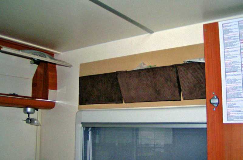

    ich möchte an meinem Toskana 650 ESC an der Seitenwand über dem Fenster statt der Taschenablage einen zusätzlichen Hängeschrank installieren.
    Maximale mögliches Maß ist 800x260x380 mm.Hobby kann mir so einen Schrank nicht liefern.

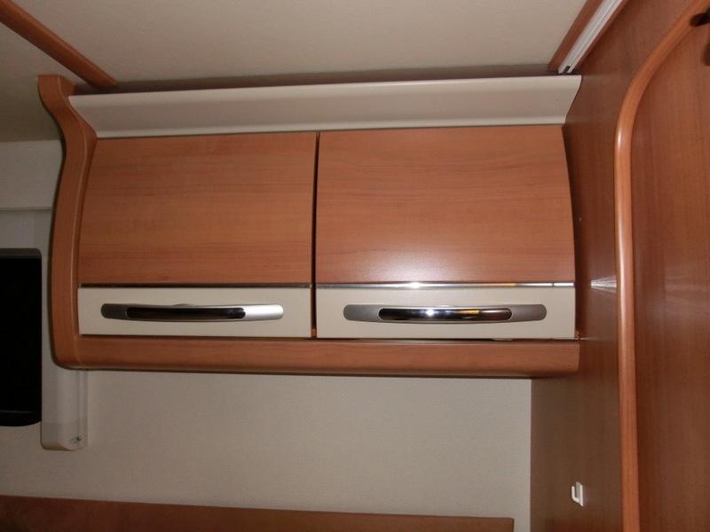

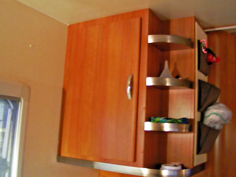

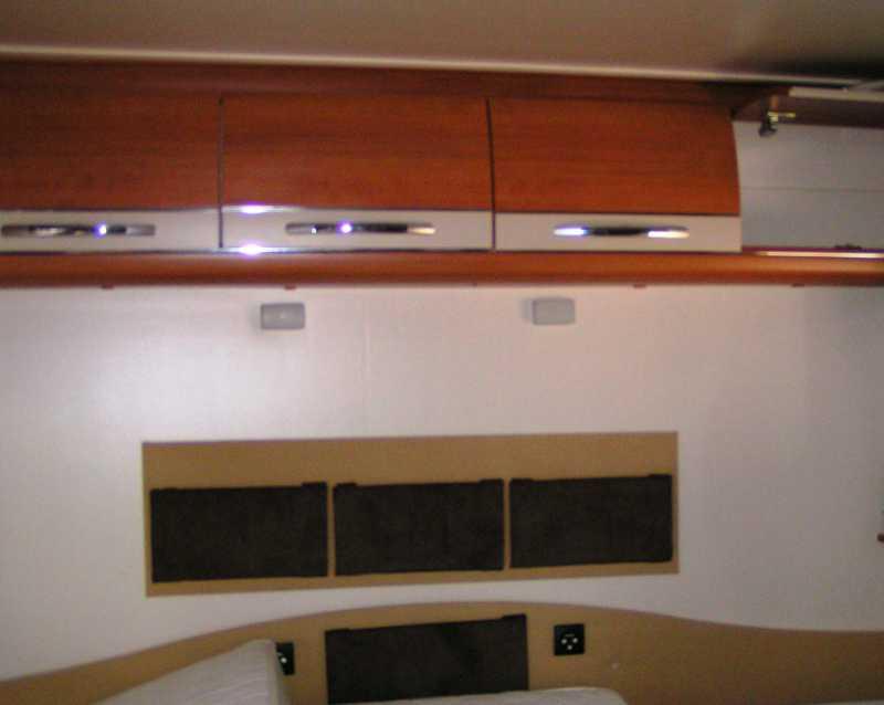

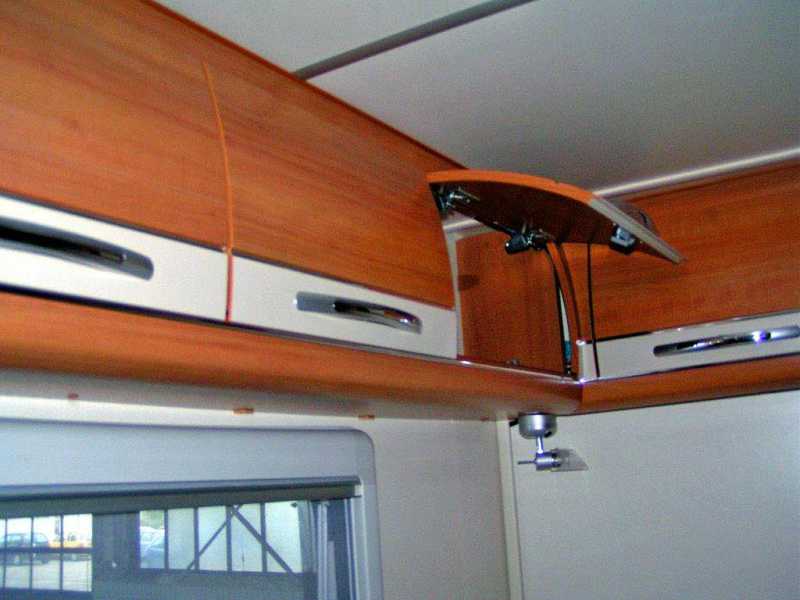

    hier wie gewünscht die Bilder.Ich möchte , wie bereits angesprochen statt der Fehlkonstruktion "Zeitungstaschen"
    einen zusätzlichen Schrank. Man bezeichnet diese im Fachjargon "Klappschrank".Da die Winkellösung mit Gehrung sägen e.t.c. zu teuer und zu aufwendig kommt, möchte ich nur einen 80cm langen Schrank statt der Zeitungstaschen. Über meinen Hobby Fachhändler lasse ich momentan bei Hobby wegen des Klappschranks anfragen, aber Hobby fertigt meines Wissens nach nur Möbel in den Seriengrößen der einzelnen Modellreihen.

    Danke für die Bilder, jetzt kann man sich schon eher Vorstellen wie Dein Vorhaben aussehen soll.
    Diese Lösung von Hobby sieht ja recht einfach und billig aus, das hätte man mit etwas Kreativität auch anders gestalten können.
    Die Türen (Klappen) wirst du wohl nur über Deinen Händler, und in weiterer Folge über Hobby beziehen können, müßte sich mit 2 Stück in der Breite wohl zu bewerkstelligen sein.
    Wenn Du den oberen so wie unteren Boden auch mit so einer Rundung gestalten möchtest wird das ganze schon ein wenig schwieriger, aber nicht unlösbar.
    Ich würde den oberen, und unteren Boden mit einer Pappelsperrholzplatte machen an der Vorderen Längskante jeweils ein Rundholz dem vorhandenen Schrank angepaßt anleimen, das ganze dann mit so einer [b]HOLZDEKORFOLIE[/b] zu Folieren, diese Folien gibt es in verschiedenen Dekorfarben, auch kann man Musterfolien anfordern. Die Folien sind Profiqualität und bis zu 200% Dehnbar, ich habe bei meinem Deckenpaneel auch so eine verarbeitet.
    Die Seitenwände des Oberschrankes dürften weniger Problematisch zu fertigen sein, die Innenflächen kann man mit dazupassender Holzbeize Farblich anpassen und lackieren.

    Im Anhang ein Schrank vom Van,der würde doch deiner Vorstellung schon entgegen kommen.
    Dieter

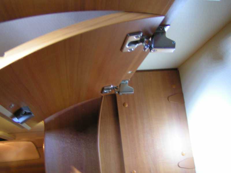

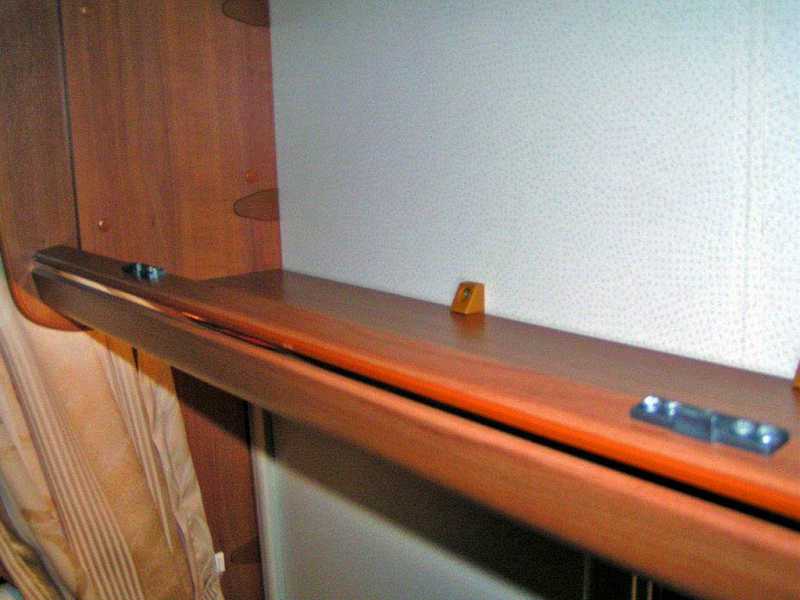

    Ich brauche nur die Türen
    und den unteren gerundeten Aufnahmewinkel von Hobby( siehe Bild ), den Rest kann ich dann selbst anfertigen.

    Als Anlage noch ein Bild , wo ich die "Zeitungstasche" nun sinnvoll eingebaut habe.

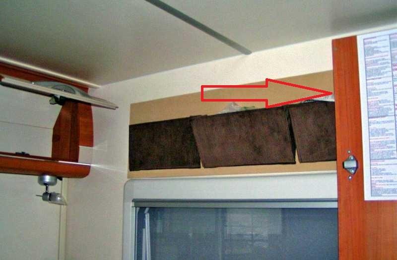

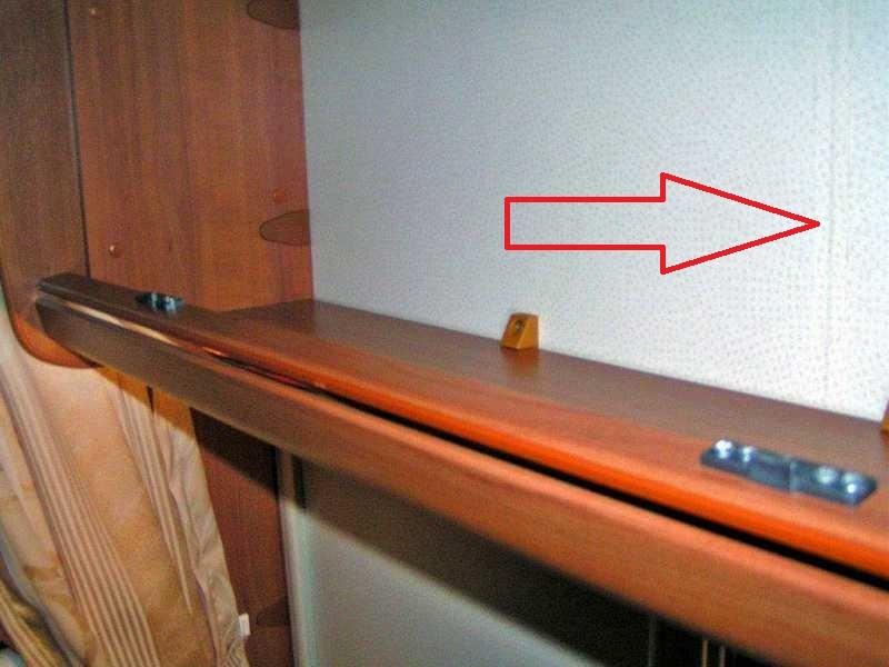

    Wie schaut die Situation rechts im Bild 1 mit Pfeil Markiert aus, Kannst Du da Deinen Vorgesehenen Oberschrank seitlich mit einen Vorhandenen Schrank verbinden? Wenn Dein geplanter Schrank sozusagen frei hängt nur an der Seitenwand des WoMo was ja gleichzeitig die Rückwand deines Schrankes ist, und an der WoMo Decke die Befestigen erfolgen kann, hätte ich kein gutes Gefühl ob der auch wirklich Absturzsicher Befestigt werden kann.
    Ist ein Vorschlag von mir das in Deine Planung mit einzubeziehen.
    Ich sehe auf dem Bild keinen Abdeckband im Dekor der Außenwände des WoMo so mit ca. 2cm welcher in der Senkrechten verläuft, so wie ich im Bild 2 mit Pfeil markiert habe, das dürfte ein Abdeckband sein. Wäre so ein Abdeckband in diesen Bereich in Deinem Fall beim Fenster hättest Du hier die Möglichkeit den Schrank zu befestigen da hier die Wände in der länge verbunden sind, und eine Holzeinlage vorhanden ist.

    Ich habe bei Hobby wegen der Befestigung nachgefragt und es wurde mir mitgeteilt, dass an der Seitenwand Metallplatten eingebaut sind, die ich mit einem Metalldedektor aufspüren muß.

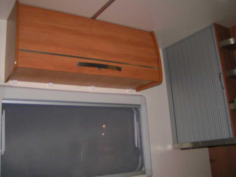

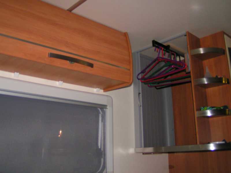

    ich wollte euch nur Bescheid geben, dass es nun mit dem Einbau meines Hängeschranks geklappt hat.Habe nach vielem Suchen nach Möbelbauplatten in Kirsche bei einem Händler eine Restplatte und geeignete Umleimer gefunden.Die Klapptüre habe ich im Schnäppchenmarkt bei Fa. Hymer in Bad Waldsee sehr preisgünstig bekommen und so habe ich mich dann an den Selbstbau gewagt.
    Der Schrank ist nun 850 mm lang, 230 mm tief und gleich hoch wie die eingebauten Hängeschränke.Ich musste aber wegen der Länge des Schranks meinen Einbaukleiderschrank umbauen, da die Türe nicht mehr ganz geöffnet werden konnte.Habe deshalb die komlette Türe mit Vorwand ausgebaut und im Internet einen Möbelrollladen nach Mass gekauft und selbst eingebaut.Zusätzlich habe ich in den Kleiderschrank noch einen Teleskopauszug montiert.

    Sieht ja Super aus, hast Du gut gelöst, wenn man nicht wüßte das es einmal anders ausgesehen hat würde man fast in Verlegenheit kommen zu sagen, die haben sich bei der Planung etwas gedacht.
    Wenn man Handwerklich und noch dazu Kreativ ist, und keine zwei linken Hände sein eigen nennt, läßt sich schon so einiges im WoMo ohne großen Aufwand verändern.

  • Gut gelungen - und Platz für die Babystrampler auf Kleiderbügel :)
