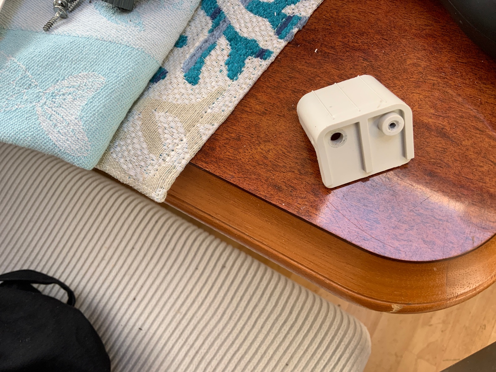

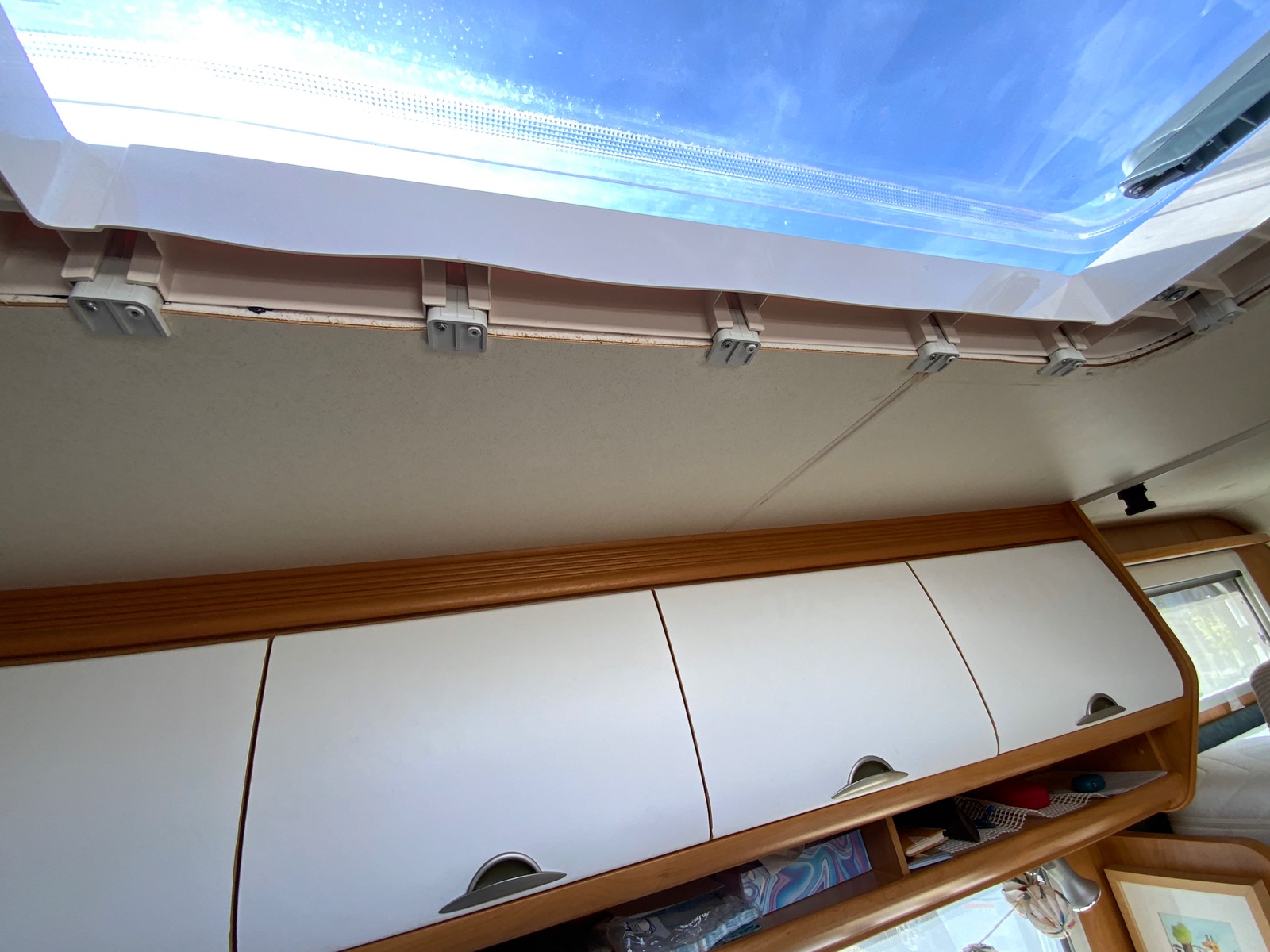

    Ich habe mal den Innenrahmen des großen Hekis abgenommen zu Reinigungszwecken. Jetzt die Frage: ist das bei euren yHekis auch so, dass bei den Befestigungswinkeln immer nur eine Schraube eingedreht ist:
    Ist das Schlamperei, oder soll das so?
    Die Schraubenaufnahmen sind schon unterschiedlich :/
    Was meint Ihr?

    Die Hersteller sparen hier nicht an Schrauben, sondern nutzen einen einfachen Trick: Diese Plastikwinkel sind Universalteile, die sowohl links als auch rechts passen. Je nachdem, auf welcher Seite die Kappe sitzt, wird eben nur das eine oder das andere Loch gebraucht. So muss in der Fabrik nicht für jede Seite ein eigenes Teil gepresst werden.
    Gleichzeitig ist das freie Loch die perfekte Lebensversicherung für den Rahmen. Das Plastik da oben kriegt durch Sonne und Hitze ja ordentlich was ab und altert schnell. Da kann man am Ende wirklich froh sein, wenn man zwei Löcher hat! Wenn dann nämlich durch das ständige Gerüttel während der Fahrt mal ein Schraubloch ausgenudelt ist und die Schraube hohldreht, hat man sofort eine frische Ausweichposition parat.
    Also alles im grünen Bereich! Dreht die Schraube einfach wieder da rein, wo sie vorher saß. Und falls das Loch schon ausgeliert ist, nimmst du einfach direkt das zweite.
