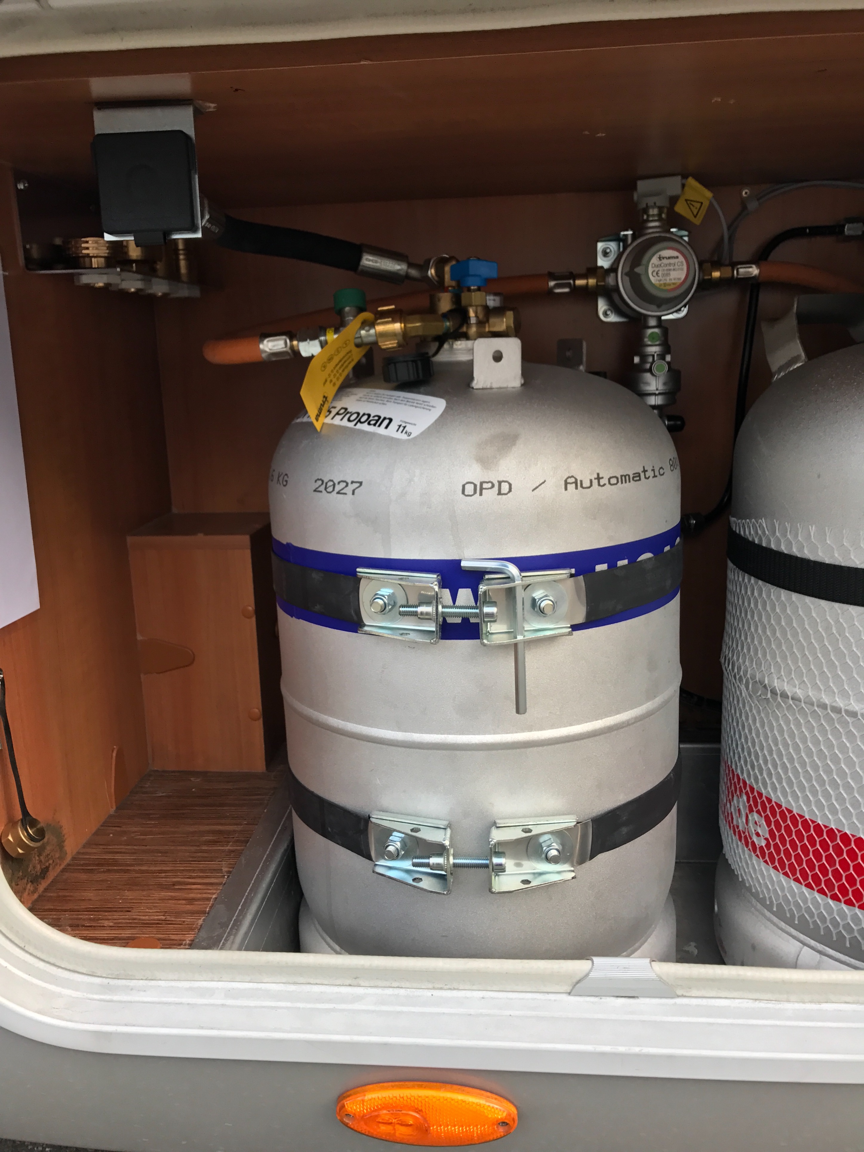

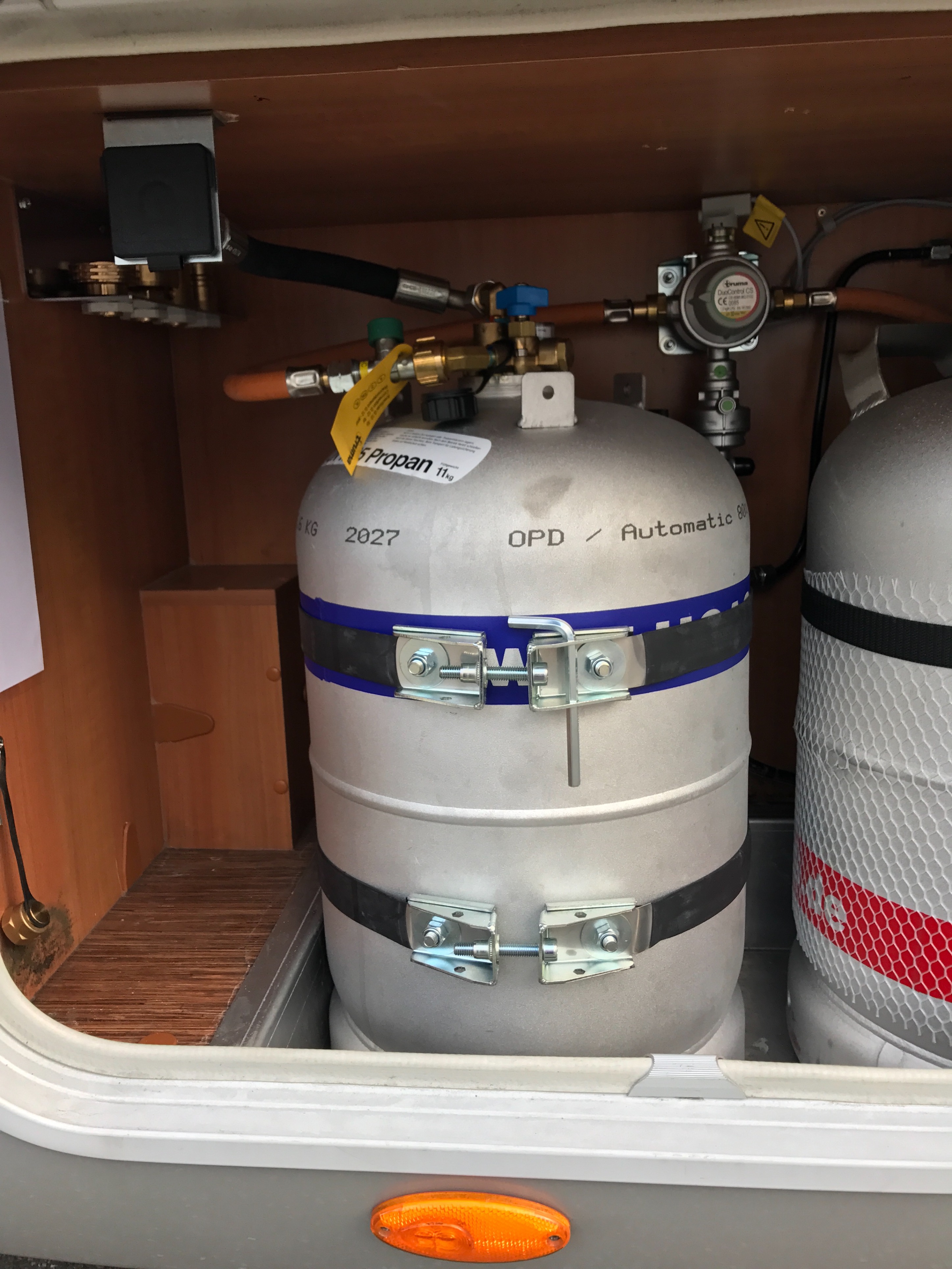

    wir haben eine Gas-Tankflasche von AluGas verbaut.
    Du benötigst die Flasche mit Multiventil, den speziellen Gurtbock und einen Adaptersatz für Europa.
    Mit letzterem kannst Du in allen Ländern tanken, in denen ein Tankstellennetz mit Gaszapfsäulen existiert. Soweit ich weiß, ist das komplett Europa außer Finnland.
    Zu beziehen bei der Gasfachfrau Karin Nöfer
    Unsere Anlage sieht so aus:
    Kosten: ca. 480€ komplett
    Muss nach Einbau noch ins Gas-Prüfheft eingetragen werden.
    Kannst Du aber dort alles machen lassen. Ist ein sehr empfehlenswertes Unternehmen.

    Bei mir sieht das so aus. Mist habe kein gutes Bild gefunden, muss ich nachreichen.

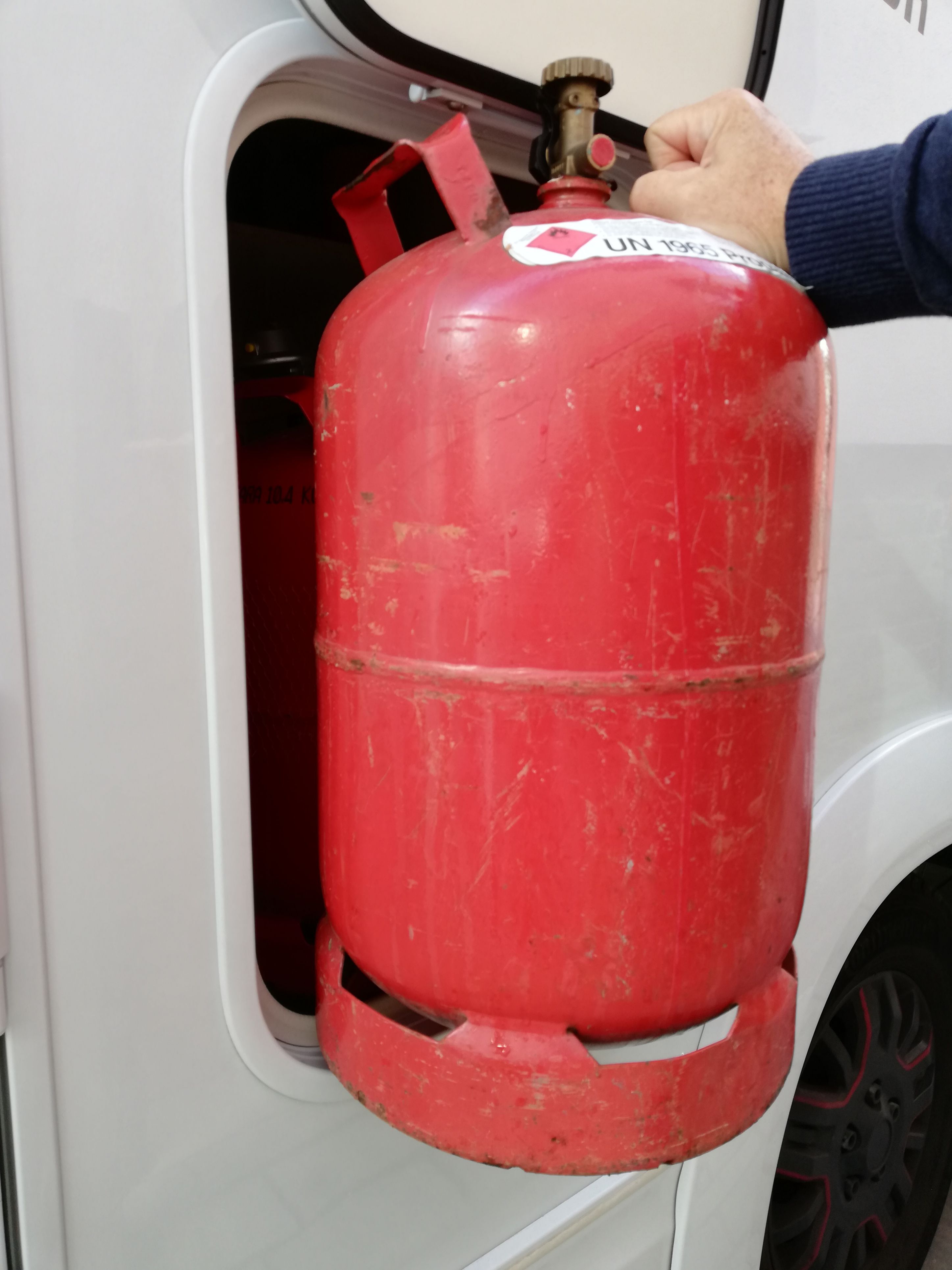

    In der Gaskiste unseres Womo sind vier Adapter. War, oder bin, in dem Glauben normale Gasflaschen damit , zumindest in Europa, überall auffüllen lassen zu können.
    Hab schon „die Gasfachfrau“ angerufen. Am Rohr hätte ich den GasfachMANN.
    Der hat mich mit seinem Wissen über gesetzliche Vorschriften und der letztendlich Feststellung das unser Womo eigentlich keine gültige ABE habe derart zugeschüttet das ich total überfordert war.
    LG aus Essen. Lothar

  • Hallo Lothar,
    wenn das die Adapter sind, welche man bis vor kurzem noch ganz legal im Zubehör kaufen konnte, dann bitte die Finger davon lassen.
    Es gibt keine einzige Tankstelle in Europa, an der man auf legale Weise seine eigene Gasflasche füllen dürfte.
    Die Adapter sind völlig irreführend und suggerieren, dass man damit seine Flasche füllen könnte/dürfte.
    Wie Michael schon geschrieben hat, kann die Befüllung nicht kontrolliert werden und es besteht höchste Gefahr.
    Vielleicht sind aber auch die Adapter für Tankflaschen, die sich nur nicht mehr in Deinem Auto befinden.
    Daher wäre ein Foto besser...
  • Hallo Lothar,
    Vielleicht hab ich das Bild übersehen. Es gibt Adapter um gastankflaschen zu betanken, denn in Europa gibt es ja mindestens drei verschieden Systeme. Bevor du die wegwirfst solltest du klären ob das genau diese Adapter sind. Bei einem Umstieg auf eine Gastankflasche brauchst du die nämlich ggf.

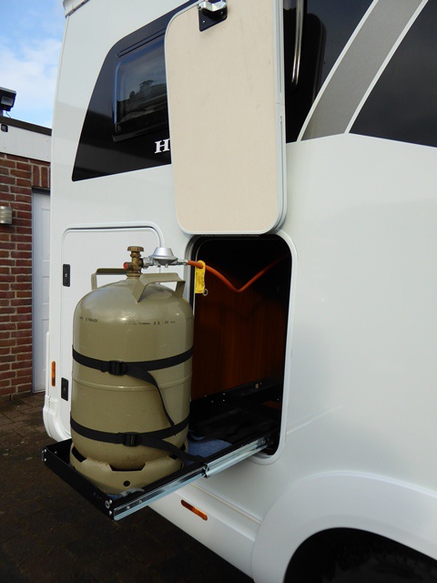

    ich hol das Thema mal wieder hoch, allerdings in umgekehrter Richtung.
    Ich möchte den Gasflaschenauszug gerne aus unserem V65GE ausbauen und die Flaschen an normalen Haltern befestigen.
    Daher suche ich ein Foto von einem Optima
    mit Flaschenkasten rechts neben der Heckgarage, der keinen Auszug hat.
    Vielleicht kann kann ja mal jemand ein Foto machen, bei dem das so ist.
    Gruß Thomas
