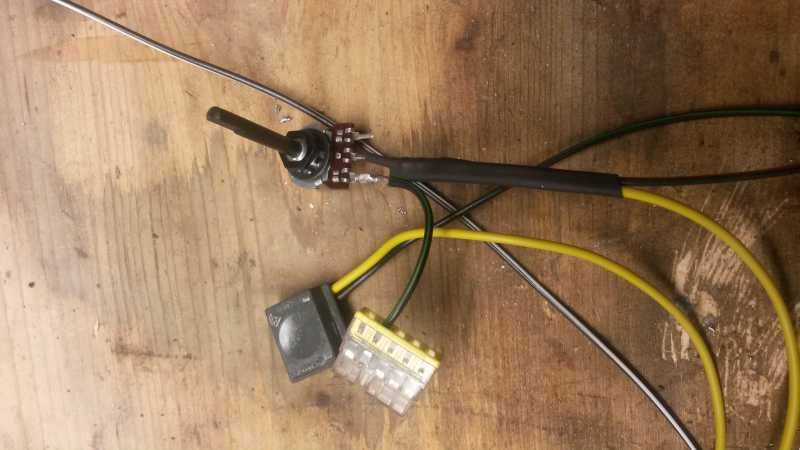

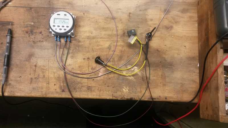

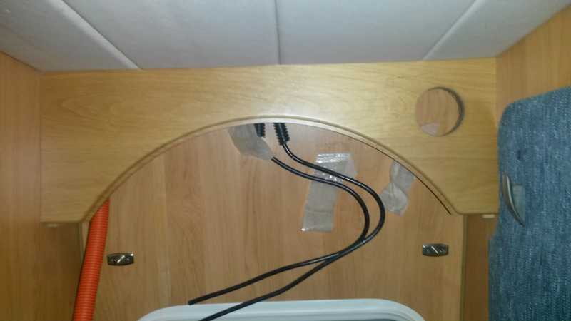

  • Hier mal eine Nachtabsenkung für keine 20 Euro Materialeinsatz. Truma sagt es gab mal eine gibt es aber nicht mehr. Also Gedanken machen und eine selber bauen. Benötigt wird nur eine 12 Volt Zeitschaltuhr, einen Widerstand mit 27 kOhm, einen Drehwiderstand mit 22 kOhm bissel Draht und Kabelschuhe. Die beiden Widerstände in Reihe schalten und über die Zeitschaltuhr Parallel zum Raumfühler. Der Raumfühler sagt der Heizung ja nicht es sind 20°C sondern 12,6 kOhm und bei 10°C 20,8 kOhm. Durch die Parallelschaltung der Widerstände sagt das Raumtermostat bei 10°C der Heizung es sind 20 und nicht 10 :woohoo: :woohoo: :woohoo: :woohoo: :woohoo:

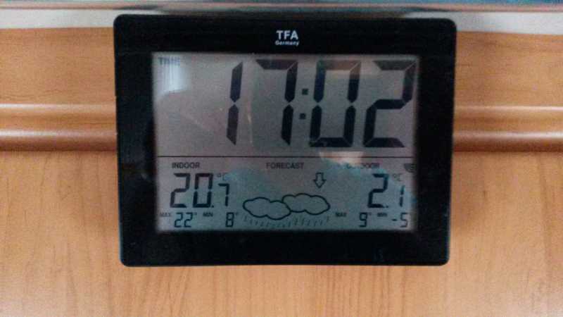

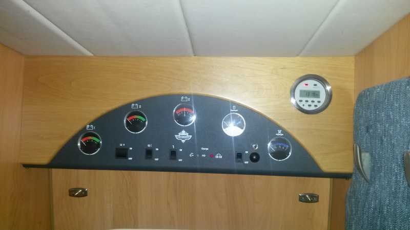

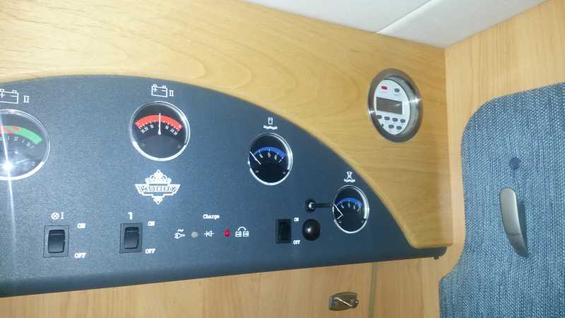

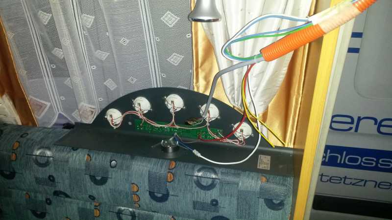

  • So jetzt kann der Winterurlaub aber kommen. Alles fein eingebaut und was soll ich sagen es funktioniert :woohoo: :woohoo: B)
  • Alles super gelaufen :) . Nach 10 Tagen Winterurlaub und kein ständiges drehen am Temperaturrad funktioniert die Nachtabsenkung prima :woohoo: :woohoo: :woohoo: Bei Vorwahl auf Nummer 6 am Rad ergeben sich 22° max. bei Tag und 8° min. bei Nachtabsenkung :P :P :P
