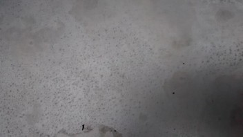

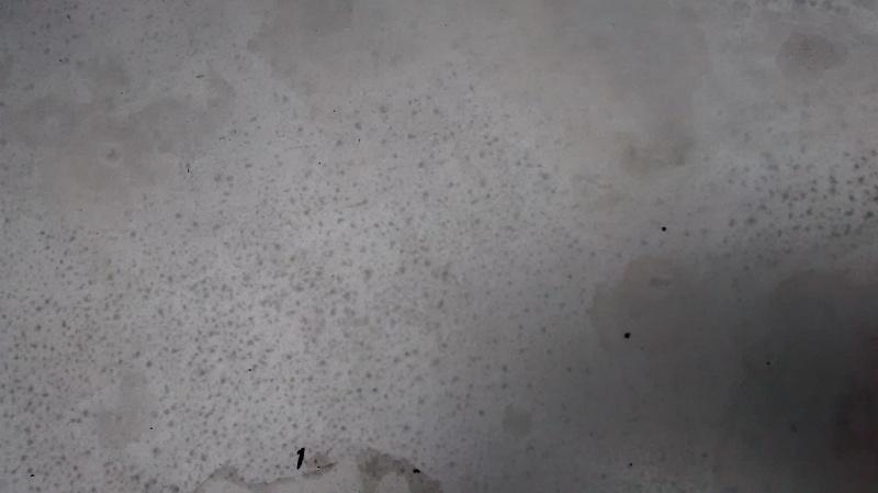

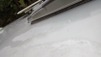

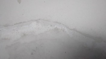

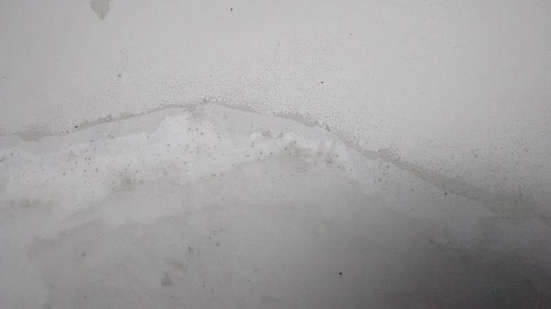

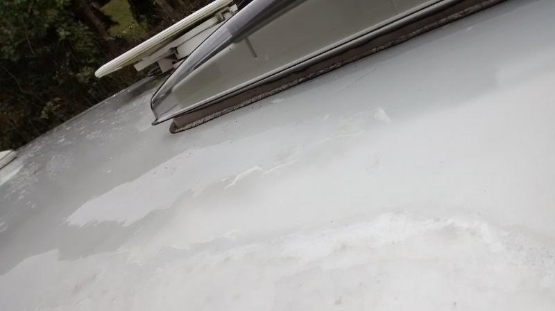

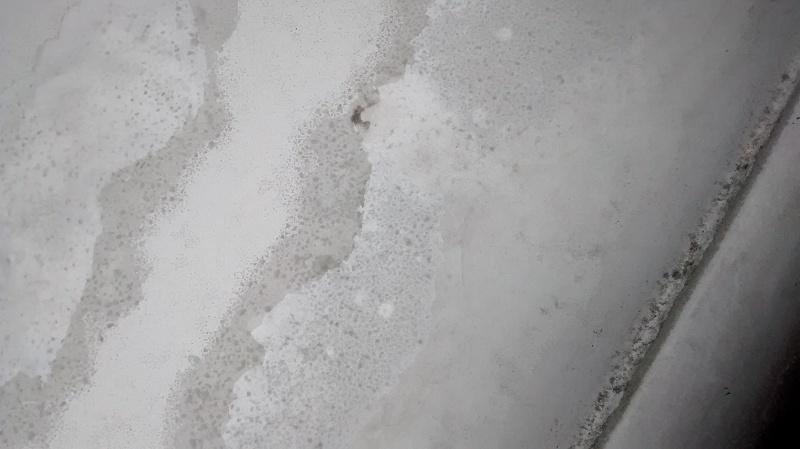

    heute war's trocken und ich habe Fotos gemacht. Auf einem sieht man, dass der Lack oder was immer das ist unter dem abgeblätterten Zeugs, schon kleine weiße Pusteln bekommt, so wie ich es eigentlich von Alu kenne. Wie auch immer, einfach so lassen sollte ich das wohl nicht, oder?

    das schaut nicht besonders gut aus.
    Ich würde meinen, das muss komplett herunter poliert werden, Poliermittel ohne Konservierungszusätze.
    Anschließend würde ich es wieder versiegeln (lassen), mit einer so genannten Nano-Keramikbeschichtung, wenn der Lack darunter noch intakt ist.
    Das ist keine leichte Aufgabe, Du sparst Dir aber dafür zukünftige Polituren. Wenn Du diese Beschichtung aufbringst, vielleicht sogar 2-3 Lagen, kannst Du 10 Jahre gut davon haben. Google mal nach Ceramic-Pro.
    Alternativ polieren und neuen Klarlack aufbringen.
    Zu lange würde ich jedenfalls nicht warten.
  • Hallo Mo,
    da wird wohl der Besuch beim Lackierer unvermeidlich sein. :blush:
    Wenn da aber wirklich der "Klarlack" teilweise abblättert, dann muss alles runter. Du weisst ja nicht, wann sich die nächsten Lackteile lösen.
    Wahrscheinlich Schleifen. Mit Polieren glaube ich nicht das es funktioniert. :S
    Der Fachmann wird wissen, was zu tun ist.

  • Oha, dann muss das wohl machen (lassen). Hartmut, ich glaube es ist wirklich Klarlack, da würde man sich einen Wolf polieren. Aber ich kann es eh nicht selber machen, hat jemand vielleicht einen Tip für Hamburg und Umgebung?

    Mittlerweile bin ich schon etwas gelassener, denn ich habe mich nach einigen Erkundungen für die preiswerte do-it-yourself Lösung entschieden. Das ganze Dach professionell lackieren lassen, ist mir viel zu teuer. Ich werde das lose Zeugs entfernen, den Rest leicht anrauhen und dann mit der Rolle drüber. Natürlich vorher Versuch auf kleiner Fläche. Mir wurde klarer Acryllack empfohlen, möglichst nicht auf Wasserbasis, falls es sowas noch gibt.
