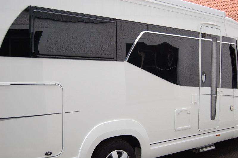

  • Die Fenster würde ich in keinem Fall tauschen lassen. (Siehe anderen Komentar von mir mit den Fensternoppeln, der Versuch ist's wert.)
    Die Idee mit der Reling interessiert Hobby so wenig wie der Austausch der Fenster in einer dem jetzigen Design verbleibenden Aussehen.
    Schau Dir mal die Studie vom Mobil an, dann siehst Du, dass die Grundidee der Reling von Hobby kommt.
    Es handelt sich um Wrapping-Folie, dabei spielt es keine Rolle ob die Flächen gebogen etc. sind. Die Flächen müssen nur sauber und fettfrei sein. Um Ecken und Kanten kann man unter Wärmeeinwirkung foliieren.
    Die Markiese zu folieren geht zwar, sieht aber nicht aus, ich habs schon ausprobiert.
    Wenn Manns selbst nicht kann sollte man einen Folierer dran lassen. Mit Folie wird es ca. 400-500€ kosten. die Folie alleine bei EBAY 5mx1,53m ca. 70€.
    Die Arbeiten an der Reling sind sehr zeitaufwendig.
    Mein Zeitansatz für die Umfolierung waren ca. 10Std, fertig war ich dann bei 20 Arbeitsstunden.
    Nix wie ran und viel Spaß dabei.
    Reinhard

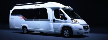

    Bild links: Hobbystudie, Bilder rechts: unser Mobil mit foliierter Reling und Türe

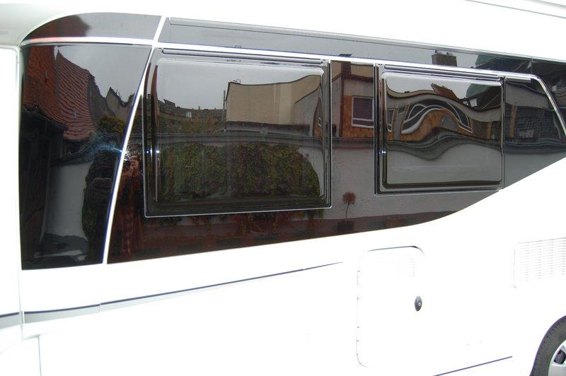

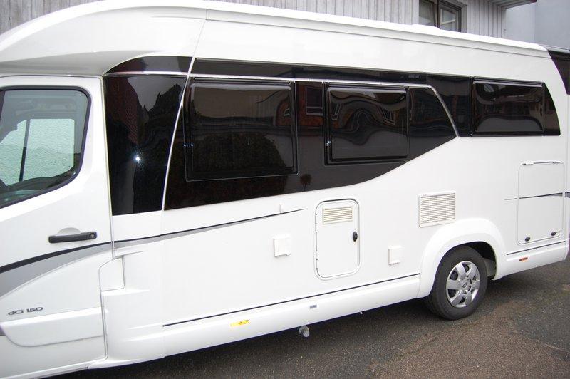

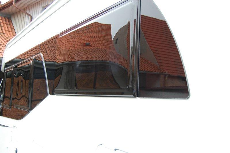

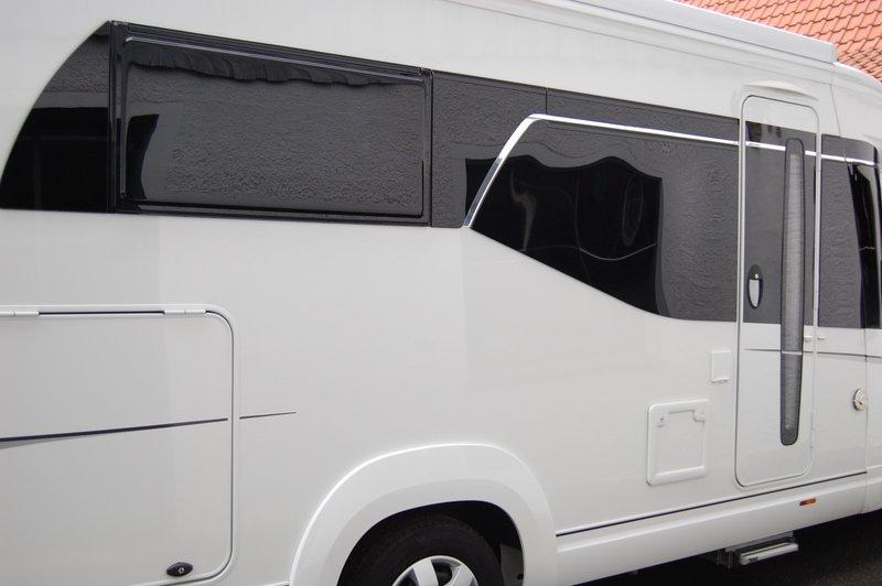

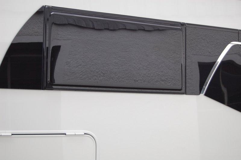

  • Sobald das Wetter besser ist werde ich noch weitere Fotos einstellen.
    Bitte noch etwas Geduld.
    Albert
  • Hallo Albert,
    danke für die Bilder. Das sieht ja besser aus als ich es mir vorgestellt habe. Auf den Bildern scheinen die neuen Fenster auch richtig dunkel zu sein. Sind die neuen Fenster so dunkel wie die alten?
    Reinhard
    also die Fenster sind schon dunkel.
    Hab die "Alten" nicht mehr im Gedächtnis.
    insgesamt passt die Optik, einer mag lieber den
    Stil der bisherigen Fenster.
    Was mich aber stört sind die Kanten der
    Verblendungen. Die sind gegenüber den verbliebenen
    nicht glatt, ein Fenster ist noch verzogen.
    Dazu läuft noch die Reklamation.
    Die neuen Fenster, bis auf das Fenster bei der Sitzgruppe,
    sind nicht mehr mit Rastermechanismus ausgestattet, sondern
    mit stufenlosen Feststellern, hat den Nachteil, das man zwei
    Hände zum öffnen braucht.
    Dies werde ich vielleicht noch in der nächsten Saison ändern.
    Insgesamt öffnen die Fenster nun weiter nach außen.
    Albert

  • Danke für's Einstellen der Bilder.
    Jetzt kann man sich endlich eine Vorstellung machen, wie es im umgebauten Zustand aussieht.
    Sieht besser aus als ich gedacht habe.
    Sollte ich umbauen lassen, werde ich auf den bisher verbauten Öffnungsmechanismus bestehen, weil die jetzt bei Dir verbauten Aufsteller ja wohl aus dem letzten Jahrhundert sind. Die werden ja noch nicht einmal mehr bei den billigsten Wohnwagen verbaut.
    Ich werde unser Mobil ab 11.15 bis 03.16 in den Winterschlaf legen und bin mal gespannt wann unser Händler uns bezüglich des Umbaus kontaktiert.
    Hast Du eigentlich eine Garantieverlängerungen um 2Jahre für die neuen Scheiben bekommen?
