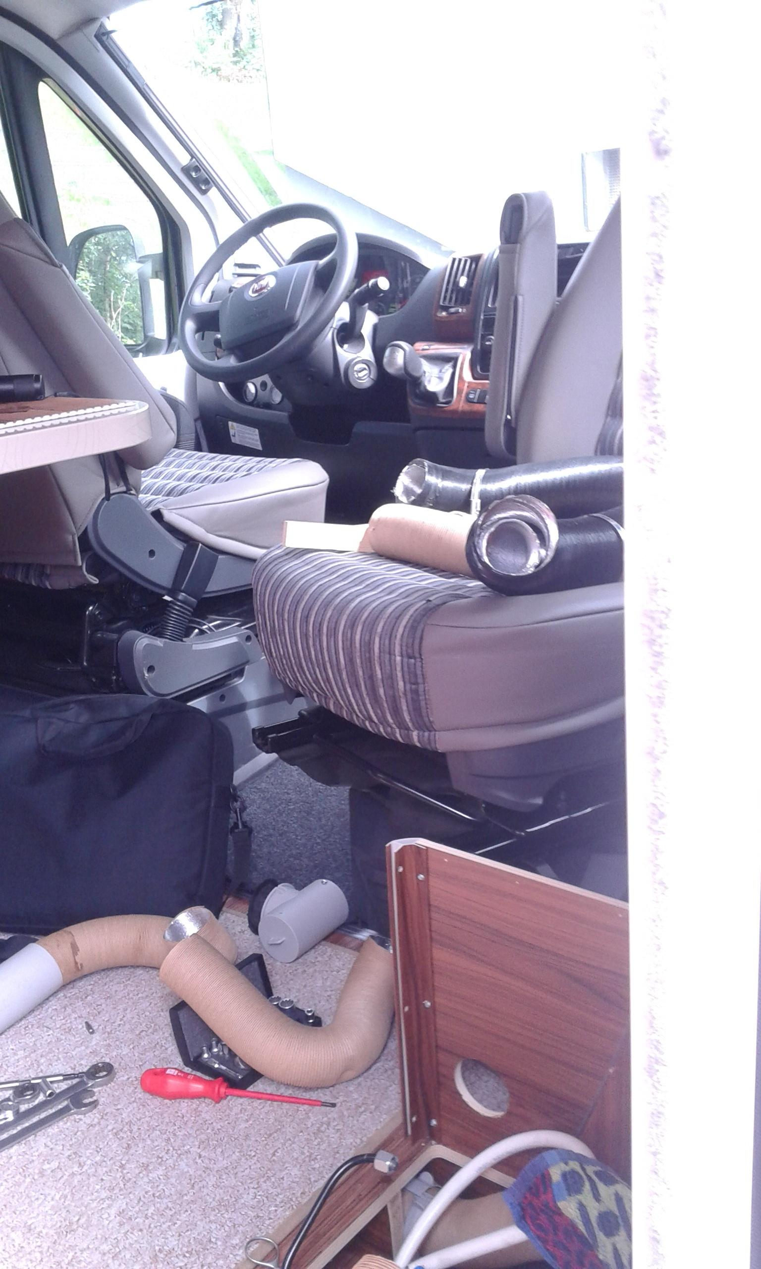

    Die letzten zwei Tage hatten wir Besuch von Olaf (gringo 743) mit seinem schönen Womo Hobby Premium Drive, das leider einer Tropfsteinhöhle glich :( :(

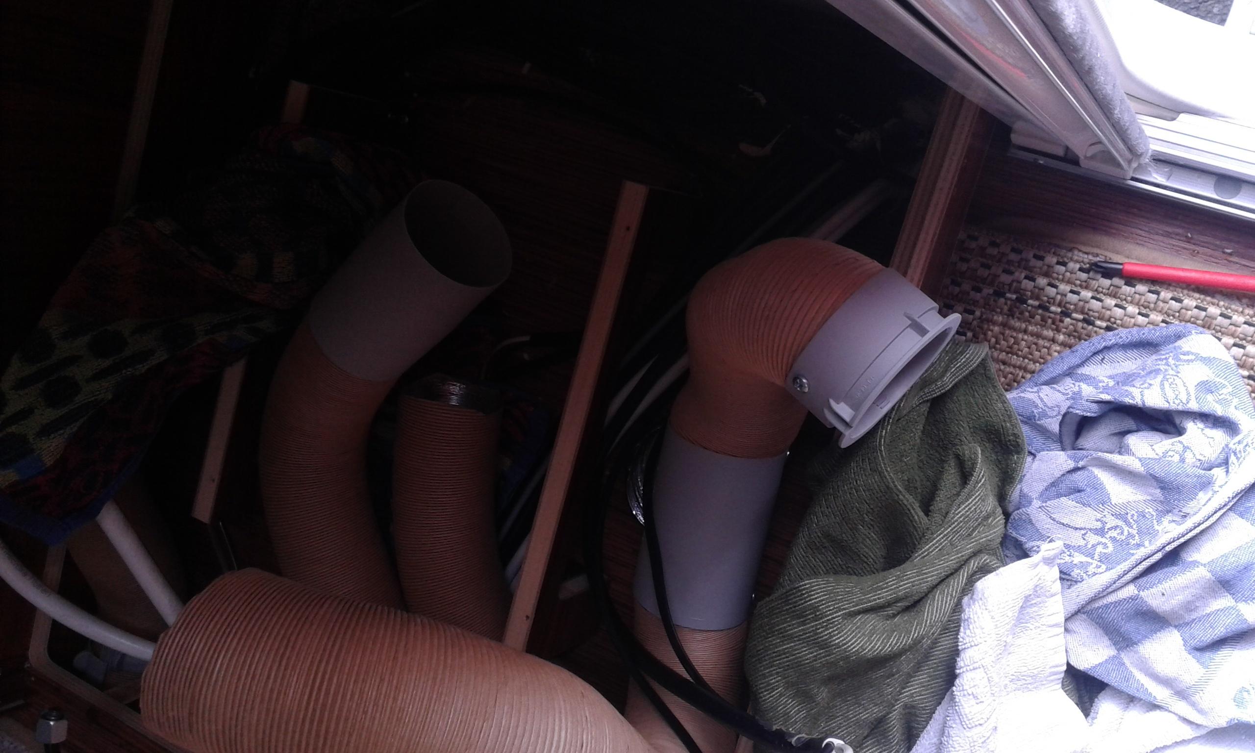

    Also begannen wir mit der Suche wo kommt das Wasser her ??? Das erste was uns auf viel die Pumpe war defekt also neue rein, dann kam Schlauchschelle undicht auch gewechselt nun wieder Wasser marsch leicht Freude in unseren Gesichter weil wir dachten das wäre der Fehler gewesen :cheer:
    Aber nach kurzer Zeit kam wieder Wasser aus dem Unterboden :evil: nach kurzer Überprüfung und Sichtung stand für uns fest es kommt aus der Truma :woohoo:

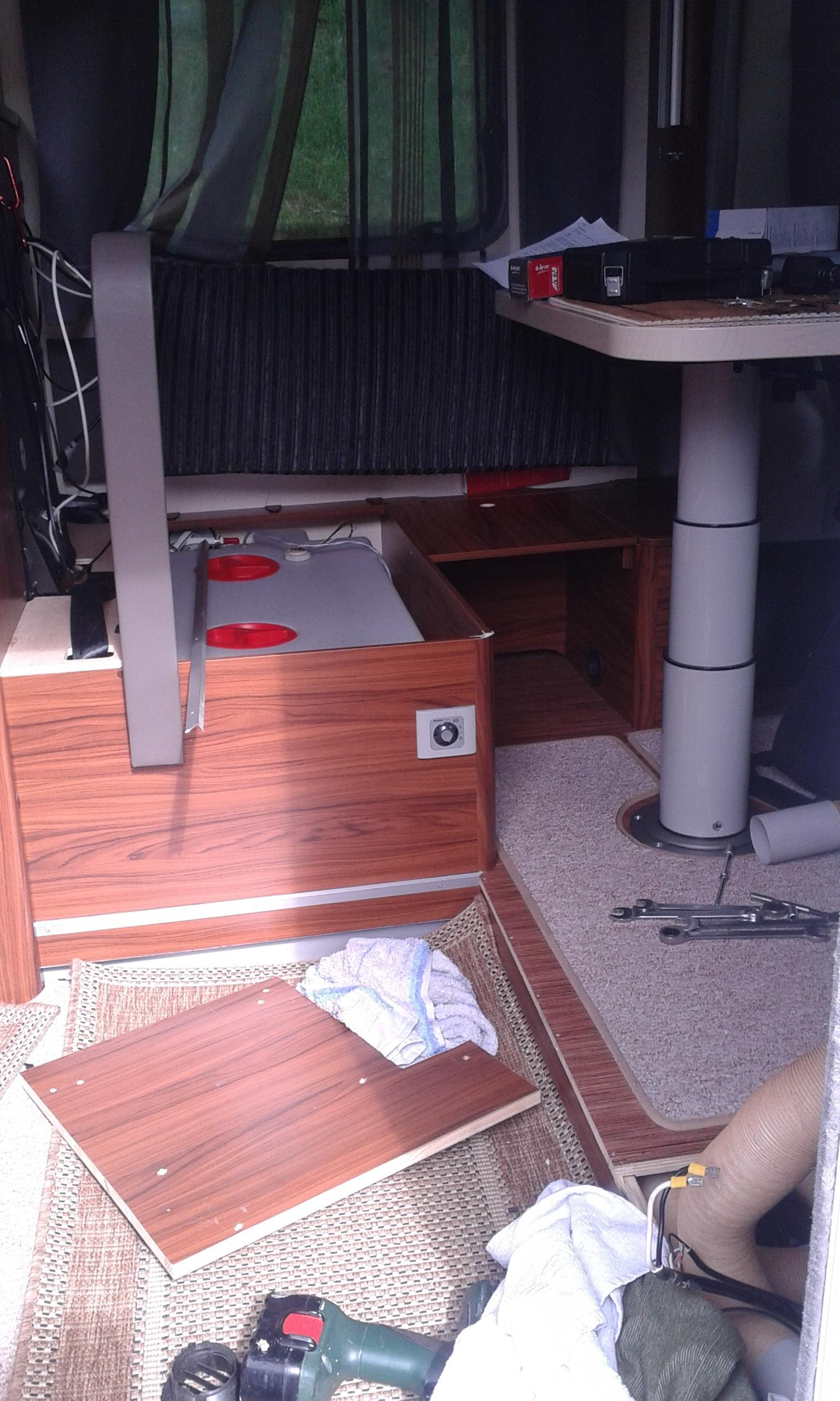

    Nun ging es ans zerlegen die Truma musste raus, dafür mussten wir den ganzen Sitz neben der Eingangstür abbauen. Nach ungefähr zwei Stunden waren wir am Ziel die Truma war draußen ;) , nun das Ding in meinen Pkw und ab zum Klempner meines Vertrauens der uns die Heizung abdrückte damit wir auf der Sicheren Seite waren das sie Dicht ist, sie war Dicht :silly: so nun nach Hause und weider suchen wo kommt das Wasser her ??? Also Druck auf die Anlage ohne die Truma und siehe da es Tropfte an allen Schlauchschellen, nun ging es dran alle zu wechseln :evil: Der zweite Drucktest ergab dann alles Dicht :P :P .
    Nach weitern zwei,drei Stunden hatten wir alles wieder zusammen. Danke an Fa. Hobby die so sch..... Arbeitet so das für uns auch noch was zutun bleibt :evil: :whistle: :whistle: und wir fast zwei Tage mit einander verbringen konnten ;) ;) .

    Da wir ja im Reparaturrausch waren, wurden gleich die Türscharniere des unteren Küchenschrankes mitgemacht, und zu guter letzt eine Klappe unter der L-Sitzgruppe eingebaut, so dass ich jetzt noch ein zusätzliches leicht zugängliches Staufach habe :)
