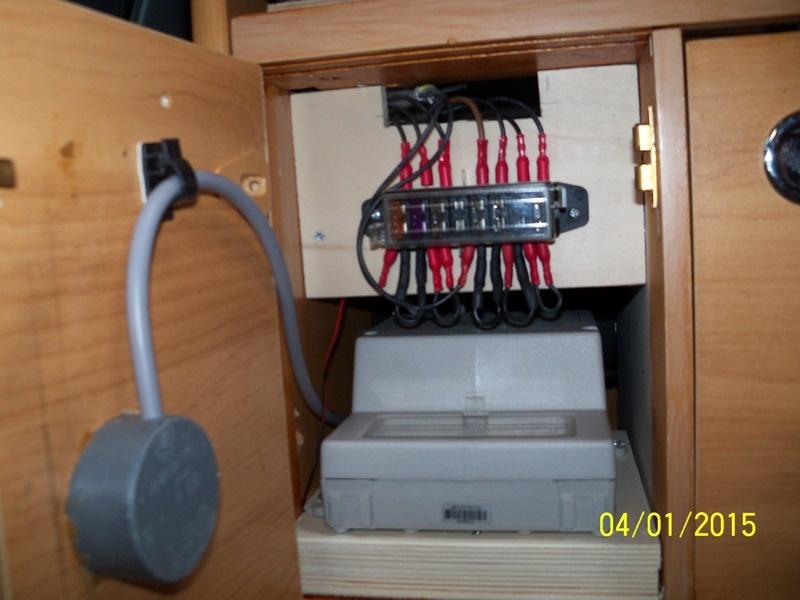

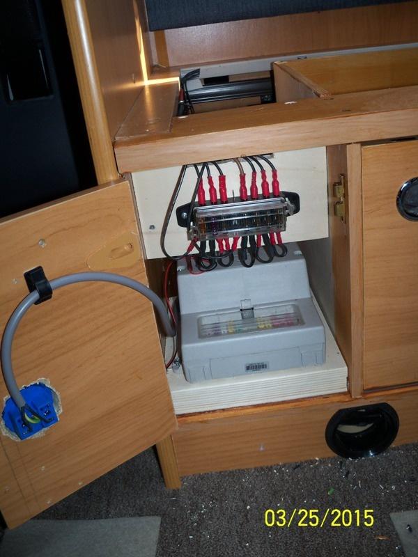

    Also die gesamten Elektroleitungen bis zu den Sicherungen ausbauen, wie auch die Verschieden Sicherungen entfernt. Unter dem Beifahrersitz haben wir dann auch die gesamte Elektronik entfernt.

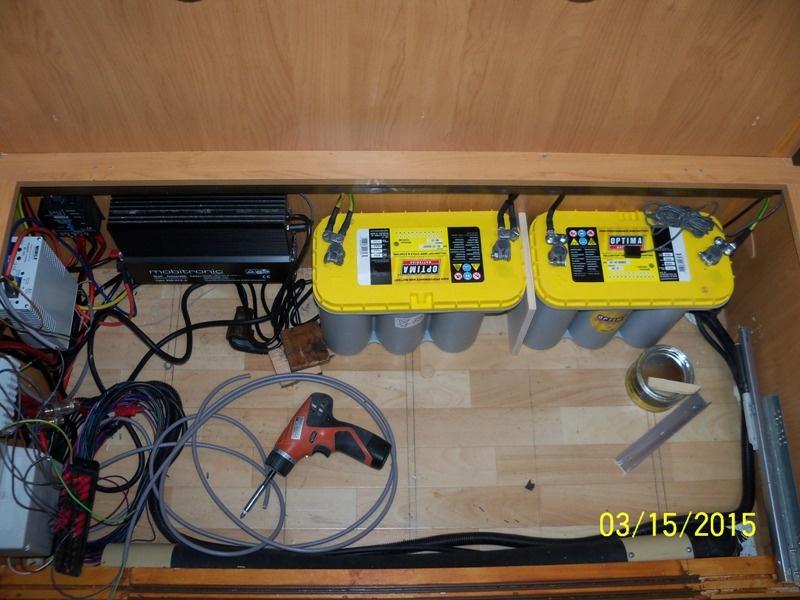

    hobby-wohnmobilforum.de/attachment/5119/
    Also haben wir die Gesamte Elektronik in den Beriech verbracht der auch dafür vorgesehen ist.
    Somit ist jetzt keine Elektronik mehr unter dem Beifahrersitz vorhanden, an diesen Platz werde ich jetzt das Bordwerkzeug und Warndreieck, den Hydraulischen- Wagenheber unterbringen.

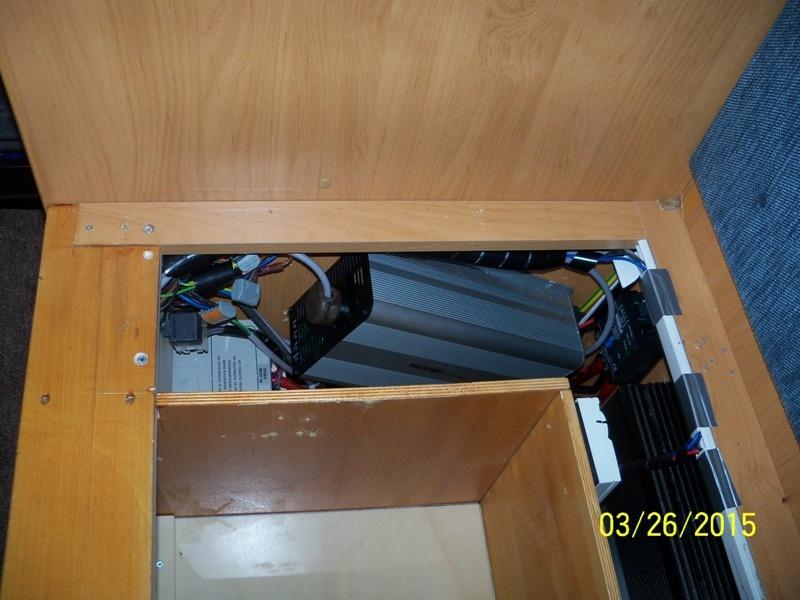

    hobby-wohnmobilforum.de/attachment/5123/
    Den vorhanden Wechselrichter mit 400 W12 ist mit diesem Umbau Ausgetauscht worden.

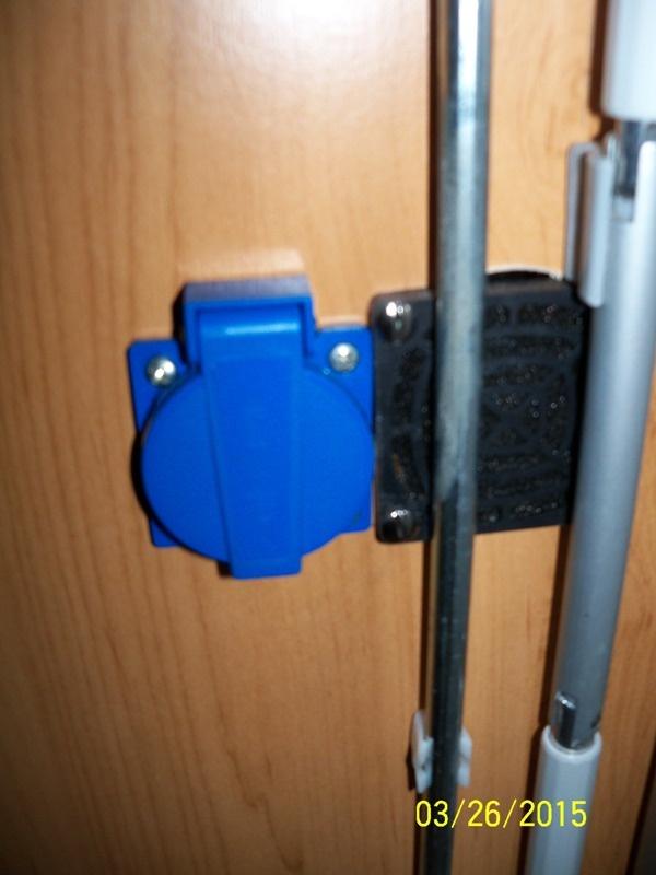

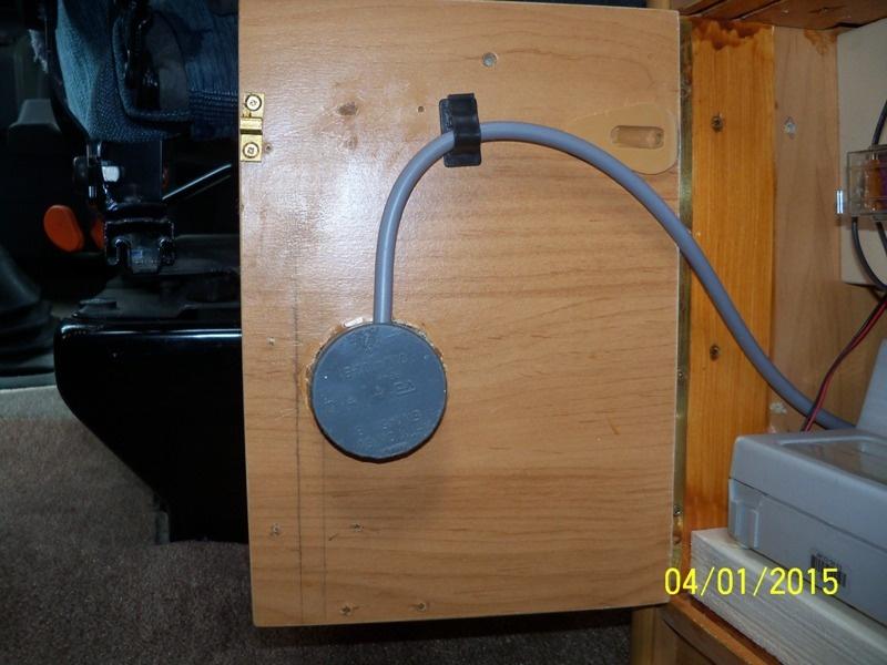

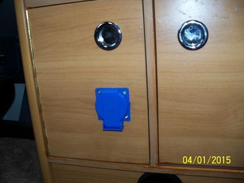

    Für die zusätzlichen Steckdosen (In Blau) kann man keine Hohlwanddosen verwenden dies sind im Durchmesser zu groß, für diese Steckdosen IP 20 GIFAS VDE Geprüft sind in der Abdeckung 50/50 mm.
    Gleichzeitig haben wir auch die Nachträglichen Elektor- Einbauten mit zusätzlichen Sicherungen abgesichert.

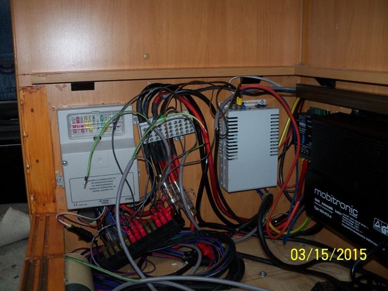

    Somit haben mein Sohn und der Assistent die gesamte Elektronik neu aufgebaut an ihrem vorgesehen neuen Verteilerplatz montiert der jetzt einfacher zu erreichen ist.
    Im nach Hinein haben wir noch ein Paar Abenderungen vor genommen, zum Erreichen der Sicherungen.

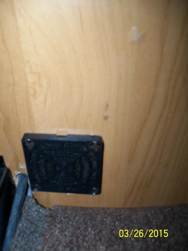

    Es sind für die Belüftung 2, 12 V-Ventilatoren, KFZ SD8SA mit verbaut, diese werden über ein Thermostatregler Gesteuert der ist auf 25 C Eingestellt haben, einer bläst die Luft hinein (hinter dem Beifahrersitz unten) und der andere saugt die Luft heraus. (Bei der Eingangstüre oben) Somit erhalte ich eine Saubere Hinderlüftung des Elektor Bereiches.
    Man sollte bei so einem Umbau auf alle Schnittpunkte sehr genau darauf achten das genügend Raum für die Elektroleitungen zur Verfügung ist.

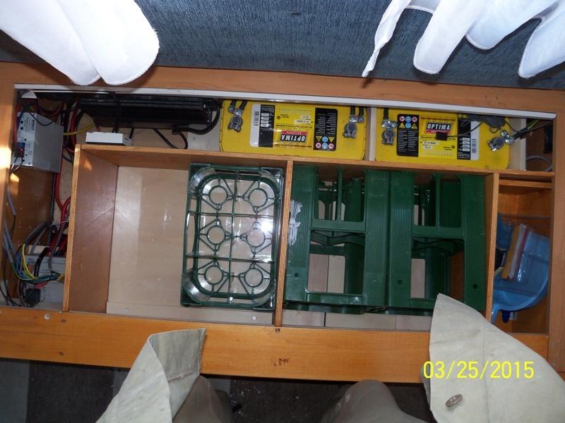

    Die Aufladung der Batterien über die Solarzellenist ist eine Überprüfung erfolgt, die positiv ausgefallen ist. Denn selben Ladevorgang ist über die Autobatterie auch gemacht worden.
    Die gesamte Schaltelektronik konnten wir übernehmen und weitgehendste neu Einsortieren.

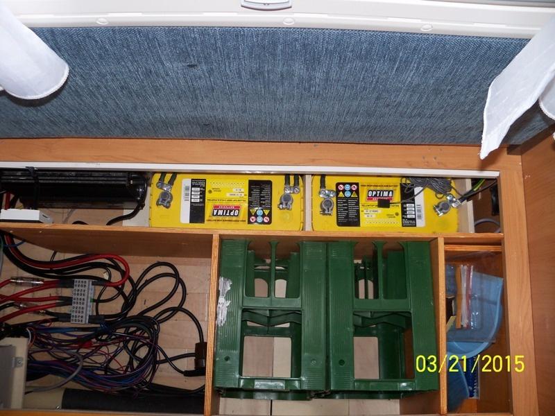

  • Und hier noch die Angaben über die Verbauten Batterien:
    Hier noch die Angaben von den Batterien:
    Von Truma empfohlen: OPTIMA® YellowTop®– Kraftpakete mit 75 Ah

    Und noch die Lüfter:

    Warum hast Du diese blauen Steckdosen verbaut? Hat das irgendeinen Technischen Grund.
    Es gibt ja passende Steckdosen zu Deinen Vorhandenen welche Du im WoMo verbaut hast, dafür gibt es auch die Passenden Hohlwanddosen dazu siehe HIER. Wenn Du schon ohne Hohlwanddose die Stecker verbaust sollte zumindest ein Schutz über den Anschlüssen sein, sowie kurz danach das Kabel fixiert werden um ein unbeabsichtigtes herausziehen zu verhindern.
    Mir steht es ja nicht zu Kritik zu üben, nicht falsch verstehen, ist mir nur aufgefallen das die Verbindungen sowie Zuleitung der Batterien mit Stärkeren Kabel auszuführen kein Nachteil gewesen wäre, wenn Du schon alles neu verlegt hast. Eine weitere Frage drängt sich mir auf, warum hast Du die Batterien nicht über Kreuz angeschlossen, das heißt: von Masse zum Minus der Batterie 1 und weiter zum Minus der Batterie 2. Vom Versorgungsplus dann zum Plus der Batterie 2 und weiter zum Plus der Batterie 1. Wenn man das nicht macht, wird die erste Batterie stärker belastet und altert auch etwas schneller.
    Es gibt diesbezüglich unterschiedliche Ansichten, bin aber auch der Meinung das beim Betreiben eines Wechselrichters, die Ausgekreuzte Version die bessere ist.

    Es ist ganz einfach dies mit denn Steckdosen, ist ein anderer Stromkreis, somit weis ich ganz genau das ich darüber mein 230 V Strom von dem Wechselrichter und Batterien erhalte.
    2) Siehe meine Bilder mit der Jetzigen Abdeckung.
    Habe ganz einfach, mir Abdeckungen von HD- Rohren 50 mm besorgt, da Basen die Steckdosen genau rein. Für ein paar Cent
    3) Es gibt ja passende Steckdosen zu Deinen Vorhandenen welche Du im WoMo verbaut hast,
    Wie ich vor beschrieben habe, deswegen die anderen Steckdosen.
    Oder sollte ich mir deswegen neuen Kaufen:

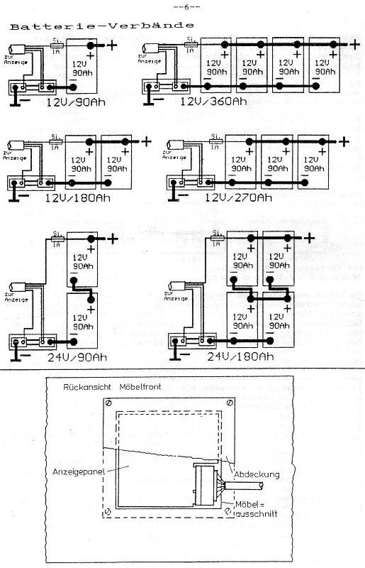

    5) Du die Batterien nicht über Kreuz angeschlossen.
    Auch wenn ich jetzt beide Augen zudrücke, B) so richtig nach Vorschrift ist es nicht oder :whistle: sind diese Abdeckungen VDE geprüft? Ich könnte ja jetzt sagen wo ein Wille auch ein Weg, und da diese Steckdosen nicht Permanent mit Strom versorgt sind könnte man eventuell großzügig hinwegsehen. Für das erste einmal eine Lösung das die Anschlüsse geschützt sind, vielleicht findest Du doch noch eine Abdeckung welche der Norm entspricht.
    ZITAT: Wie ich vor beschrieben habe, deswegen die anderen Steckdosen.
    Nein wegen mir nicht, mir persönlich wären sie nur einfach zu blau, ich bin aber diesbezüglich sicher kein Maßstab, da bin ich vielleicht ein wenig zu Konservativ was diese Angelegenheiten betrifft.

    Du hast bei der 24 V Batterie- Verbände ohne weiteres Recht.
    Aber bei mir ist angegeben nicht über Kreuz an zu schließen, sondern Minus zu Minus und Plus zu Plus an zu schließen.
    Siehe 12 V /180 Ah
    Mit deinen Angaben das die 1 Batterie stärker belastet und altert hast du etwas Recht, bei den 24 V Ausführung.

    Falls ich mich Unklar ausgedrückt haben sollte, kann ja mal vorkommen, hier nochmals, die Vorgehensweise weiter unten beschrieben.
    Das in Deinem WoMo alles auf 12V ausgelegt ist, das ist mir schon klar, und ich habe nirgends etwas von 24V geschrieben.
    Du hast da etwas Mißverstanden mit dem ausgekreuzten Anschließen, habe ich nicht die Batterien als solche gemeint sondern die Anschlüsse der Verbraucher und Ladeinrichtungen.
    Wenn ich 2 einzelne Batterien mit 12V mit Plus auf Minus miteinander verbinde das da am ende dann 24V herauskommen das weis ich schon.
    Wenn Du den Plan genau betrachtest welchen Du im Anhang veröffentlicht hast , ist genau das so eingezeichnet wie ich es beschrieben habe, und nichts anderes habe ich jemals behauptet, diese Zeichnung stellt den Anschluß eines Batterie-Shunts dar, oder irre ich mich da, glaube mir ein klein wenig kenne ich mich mit dieser Materie schon aus.
    Wenn Du Deine Anschlüsse so gemacht hast dann, gibt es auch keinen Grund irgend etwas in Frage zu stellen, nur ist es für mich an Hand der Bilder welche Du Veröffentlicht hast für mich nicht ersichtlich, darum meine Frage an Dich.
    Nur hast Du nie etwas von einem Batterie Computer erwähnt, und ein dünnes rotes direktes Kabel von Plus-Pol weggehend sehe ich auch nicht, darum habe ich so meine Zweifel dass Du einen Batterie Computer verbaut hast. Ihr aber diesen Plan für eure Verkabelung der beiden Batterien als Vorlage genommen habt.
    Ich habe Deinen Plan jetzt beschriftet was ich genau damit meine siehe im Anhang.
