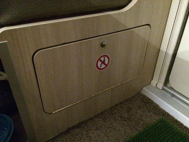

    Unsere Mädels haben doch immer mehr Schuhe (wie nötig?!) dabei. In die Schuhschublade gehen 2 Paar Schuhe rein, auch wenn die Stange raus ist.
    Die Schublade haben wir ausgebaut, den Unterboden erneuert/vergrößert und die Vorderseite der Schublade zur Klappe umfunktioniert. An der Unterkante muß etwas Holz abgehobelt (Dremel) werden, dann paßt auch das "Bandschanier". Das ganze noch ein etwas beleuchtet, fertig für ca 5-6 Paar Schuhe.
    Heide und Stephan

  • Super Idee und gut umgesetzt und viele Pluspunkte von den Mädels hoffe ich ;) :)

  • Servus Heide & Stephan
    Gute Idee und Super gelöst.
    Ma kann immer wieder nur Staunen wie die WoMo Hersteller mit dem Nutzbaren Platzangebot welches sich noch Anbieten würde,
    wenn man nach anderen Lösungen suchen täte, Sorglos damit umgehen.
    Stauraum kann man im WoMo nie zu viel haben. Hier wird reichlich an unnötigen Luftvolumen mit verkauft.
    Gruß Herwig
  • Hallo Herwig,
    und die könnten auch noch Kosten sparen!
    Und GEWICHT, Du glaubst gar nciht, wie schwer diese Schublade war: Doppelte Fronblende, drei Seitenteile, Stange, Schubladenboden und Holzbrett als Trägerplatte darunter, 2 Auszugsschienen, ges. so ca. 5-6 kg. Das läppelt sich dann so zusammen wennn ....

  • Grüße euch Heide & Stephan,
    Gute Lösung und Super gemacht:
    Schleise mich der Aussage von Herwig an, die Hersteller sollten ein mal die Wohnmobil-Besitzer fragen.
    Habe meine 2 Sitzbank auch umgebaut.
    Gruß Johann

  • Hallo Stephan
    Eine Superloesung. Meine Schublade ist noch kleiner (Siesta T600FC 2008) und das hindert mich unheimlich. Hoffe dass Hobby auch mitliest.
    Gr Johan
