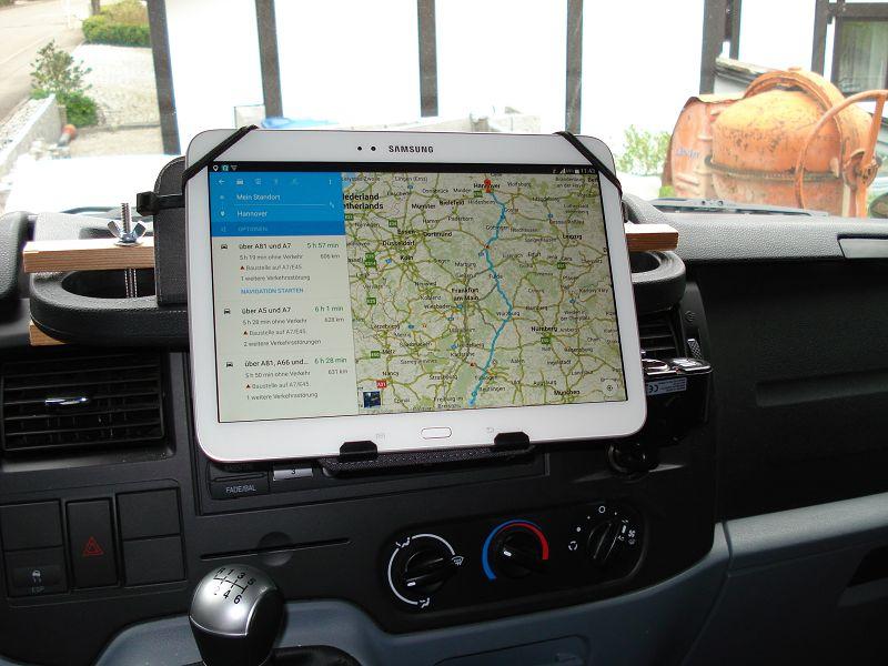

Habe mich nun vor erst ganz anders entschieden und auch viel Geld, Zeit und Nerven gespart.
In erster Linie wollte ich eigentlich eine neues Navi.
Habe nun eine simple Halterung für mein Samsung Tab S3 gebaut und kann nun Navigations-Software
der verschiedensten Anbieter testen und verwenden. Es werden ja auch jede Menge ON- bzw. OFF-Line Lösungen
angeboten die mit den meisten Stellplatzführern korrespondieren. Wie man sieht, behindert es auch nicht
mein Blickfeld. Vielleicht finde ich noch die richtige Komplettlösung.
