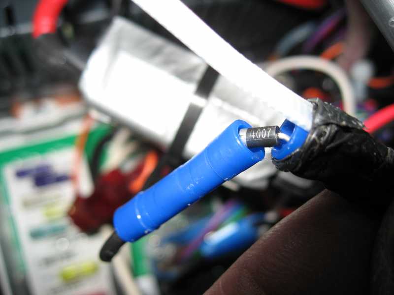

    Tatsache ist, dass in der Verteilbox DS300, frag mich jetzt nicht, von welchem Pin an welchem Stecker, eine ganz kleine Diode mittels eines dünnen weißen Drahtes parallel zum Radio/Navi- Eclipse- geht.
    Die Diode ist einfach mit etwas Iso umgeben und unter den Deckel der DS300 gesteckt.
    Ich habe nicht schlecht gestaunt, als ich das auseineinder gedröselt hatte und an Hand der Schaltung verstanden habe.
    Das Radio wird zweiseitig eingespeist, zumindest bei den Eclipse im Van ab ca. 2010.
    Herwig, es gibt Dinge, die gibt es doch.
    Ich bringe die Schaltung mit.

    Das sieht aber sehr Professionell aus was man auf den Bild zu sehen bekommt. (stammt das aus der Rubrik Bastlerecke?)
    ZITAT: Das Radio wird zweiseitig eingespeist, zumindest bei den Eclipse im Van ab ca. 2010.
    Auch mein Radio wird zweiseitig angespeist das scheint ja normal zu sein um ein Entladen der Batterie wenn man vergißt das Radio auszuschalten, das es sich nach 1 Stunde von selbst ausschaltet.
    Das muß aber dann ein Kompliziertere Schaltung sein, wenn das Radio einerseits Dauerplus ist gleich Zündungsplus von der Starterbatterie kommt, von der Aufbaubatterie den Strom bekommt wenn das Radio ohne Zündung bei Stillstand des Fahrzeuges betrieben wird. Jetzt müßte sich das Radio nach 1 Stunde ausschalten ist es so bei Dir? Wenn nicht, dann meine Anmerkung mit der Komplizierteren Schaltung, dann müßte ja das Radio noch einen dritten Eingang zur Anspeisung haben, was ich aber nicht glaube, und das Radio im Dauerbetrieb nicht Funktionieren kann oder wird.
