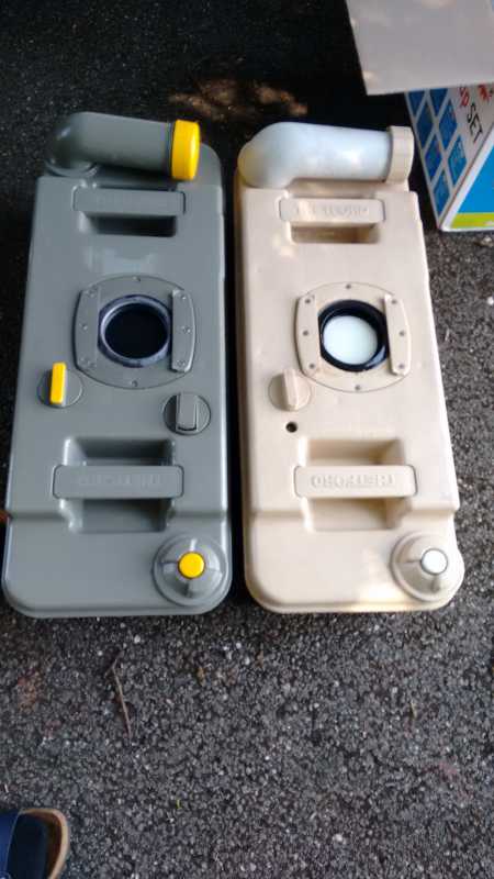

    Wir haben diese:
    Und zu kaufen gibt es die:

    sehen doch beide identisch aus, na ja fast. Auf deiner ist ein Ventil nicht drauf. Den Deckel oben auf dem Einwurfloch kannst du entfernen, und dann ist sie wieder gleich. Der Deckel schiebt sich bei den neuen Einschüben automatisch nach hinten und verschließt automatisch wieder wenn du die Kassette entnimmst.Also ich denke, sollte passen.

    die graue Kassette dürfte nicht als Ersatz für die abgebildete beige Kassette funktionieren.
    Die Schieberabdeckung könnte man ja vielleicht noch entfernen, aber der Drehmechanismus, mit dem der Schieber geöffnet wird, befindet sich bei den abgebildeten Toilettenkassetten an unterschiedlichen Stellen. Wie soll der Schieber sich denn im eingebauten Zustand öffnen lassen?
    Die Entlüftung der neuen Kassette könnte auch noch zu Problemen führen.

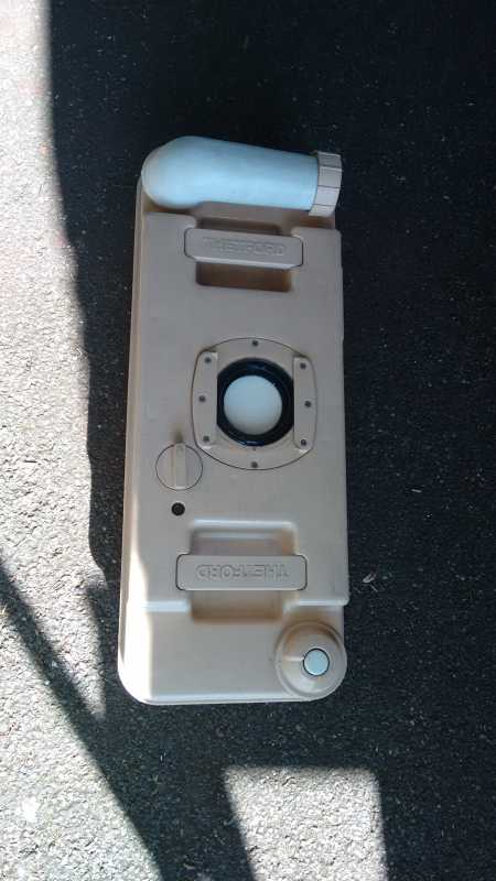

    muss mich entschuldigen, habe nur Bilder "geklaut" - unsere ist auf der anderen Seite (habe ich nicht beachtet), das hier ist sie jetzt mal in echt ;)
    Bei den grauen gibt es hier noch ein besseres Bild:
    Da ist der Deckel nicht (mehr) drauf - danke für den Hinweis mit dem Abschrauben, das brachte mich nämlich auch etwas durcheinander bei den verschiedenen Bildern.
    Ist das da rechts in der Nähe der Öffnung das Druckausgleichventil wie Reinhard es angesprochen hat?

    konnte mich dem Ding heute mal widmen. Es passt :)
    Wie von Thetford beschrieben, sollte man den Steg am Lüftungsventil abknipsen, ist ne Sache von Sekunden.
    Diese Klappe darüber kann man drüber schieben bzw. raus ziehen (nichts geschraubt), kann man aber auch weglassen (dann ist alles "beim Alten"). Sie öffnet und schließt wesentlich leichter als die alte, daher passt das gut - die alte für längere Standzeiten und ansonsten die neue.
    Bei dem alten Tank schiebt die weiße Platte immer über die Dichtung, bei der grauen geht diese erst ein paar Millimeter runter, daher kommt wohl das gediegenere Öffnen/Schließen.
    Ob links/rechts-Einschub ist beim Kauf egal, ggf. muss man es umbauen (Anleitung ist dabei), bei uns hat es zufällig gepasst.
    Phil

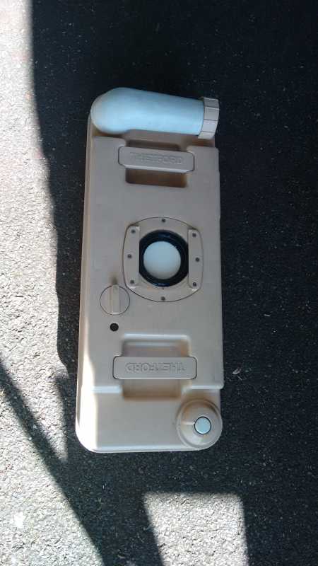

    Neu und alt:
