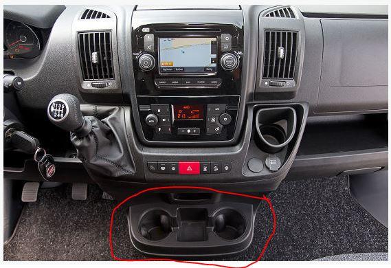

  • Unser neuer Optima muss optimiert werden. B)
    Unser Hovawart liebt es, im Fahrerhaus-Fußraum
    zu übernachten. Leider ist im neunen Ducato, zumindest
    in unserem, ein voluminöser Getränkehalter (siehe rot eingekreist im Foto)
    im Wege! Abbauen des Teils sollte möglich sein, aber was dann?
    Kann es durch ein Handschuhfach oder eine Abdeckung ohne Funktion
    ersetzt werden? Gibt es hier im Forum schon Erfahrungen oder Tips?
    Bedanke mich vorab im Namen unseres Faros.
    FG WOLFGANG
    Bildquelle: http://www.autobild.de/artikel…-fahrbericht-5165800.html
  • Das ist doch Schade und keine Verbesserung. Wir haben da in unserem Ducato 2014 ein Handschuhfach, das nicht vorspringt. Vielleicht ist der Getränkehalter zu ersetzen von einem Handschuhfach des vorigen Modells. Sonst ist nämlich scheinbaar nichts geändert worden.
    Grüsse aus Holland
    Evert
  • Hi hallo,
    wir haben das Model 2013,
    da kann man das Handschuhfach opfern und diesen Getränke Halter anbauen.
    So hoffe ich doch sehr, dass es in deinem Fall auch anders herum funktioniert!!! B)
    Unser Hund liegt auch immer zu gerne an dieser Stelle!!
    LG Claus

  • Der Cupholder ersetzt am Modelljahr 2015 das Fach mit Klappdeckel. Vielleicht kann man das mit einem Ersatzteil vom FIAT Händler wieder "zurückbauen". Dort mal anrufen!
    Es grüßt der Peter

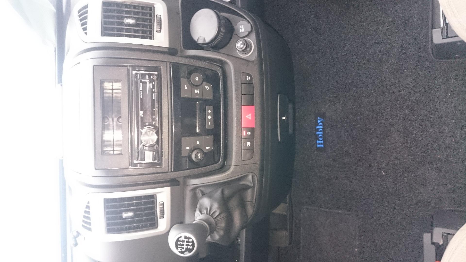

  • Hallo Kollege, ich habe seiner Zeit das Handschuhfach ausgebaut und durch den Getränkehalteresetzt. Handschuhfach habe ich noch im Kelkler Komplett liegen. Fiat Ducato Modell 2014. Die Montage ist mit 4 Schrauben zu erledigen der Rest ist geklammert. Werde dir noch ein Bild davon nachreichen.
    Gruss Börni
  • Dank Börni werde ich hier in Kürze vom (hoffentlich) erfolgreichen Umbau berichten können.
    Wie es geht, kann man hier nachlesen.
    FG WOLFGANG
  • Übung erfolgreich beendet.
    Handschuhfach ist eingebaut.
    FG Wolfgang
