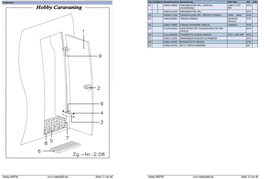

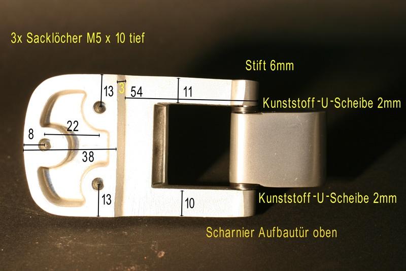

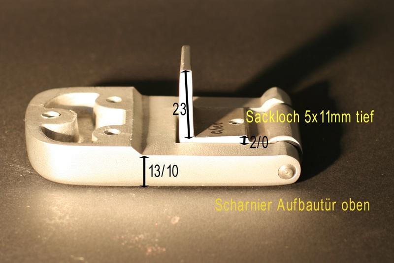

    interessantes Thema habt Ihr da.Kommt mir irgendwie bekannt vor. Vorab: Laut Ersatzteilliste sind sowohl bei einem Hobby600/650 aus dem Jahr 1995, als auch bei einem 700/750 von 1999 die gleichen Scharniere mit der Ersatzteilnummer 2400110795 verbaut.
    Diese Scharniere ähneln denen unserer Ur-600er sehr. Unsere Scharniere haben aber andere Ersatzteilnummern (M 24 065 5), wobei das nichts heißen muss, da das Werk damals noch nicht so EDV bewandert war. Es kann also durchaus sein, dass die Scharniere von den alten 600ern und denen der Linie B und C (eventuell auch Linie D) identisch sind. Leider hatte ich bisher noch keine Gelegenheit, dies einmal zu überprüfen. Eventuell besteht ja jetzt die Möglichkeit dazu.

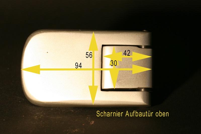

    Anbei vier Fotos mit den Maßen der oberen Scharniere des Ur-600er:
    Die Bilder stammen aus einer Anfrage, die wir mal für einen Nachbau der Scharniere gestartet hatten (wenn jemand Bedarf hat, so kann ich ihm die komplette Anfrage mit weiteren Bildern zumailen). Mich interessiert im Moment eigentlich nur, ob die Scharniere bei den beschriebenen 600er bzw. 700er Modellen identisch sind. Vielleicht kann ja jemand an einer Linie B oder C oder D mal grob nachmessen.
    Die Scharniere sind damals übrigens in einer Stückzahl von ca. 25 aus Edelstahl nach gebaut worden. Der Preis für das Paar lag zum Schluss bei ca. 220 € - das mal nur als Hausnummer.
    Wilfried

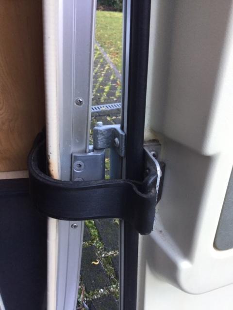

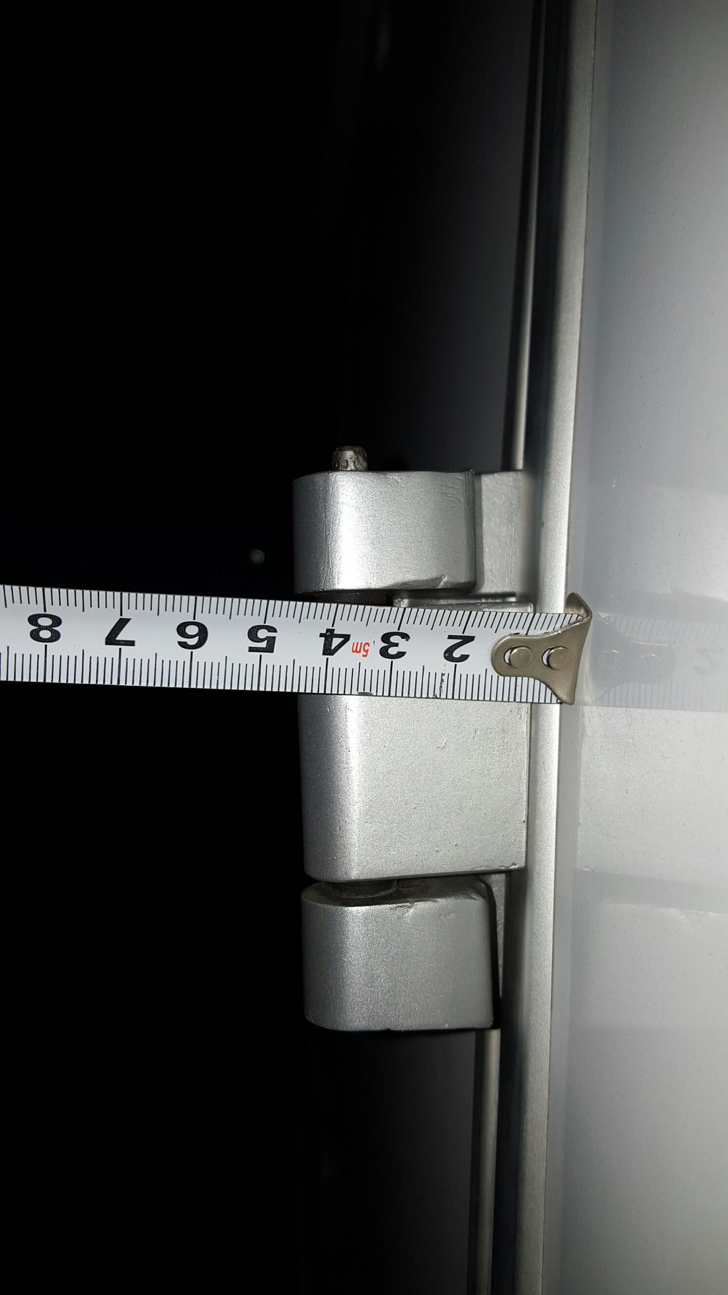

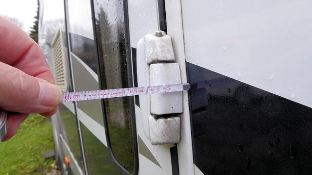

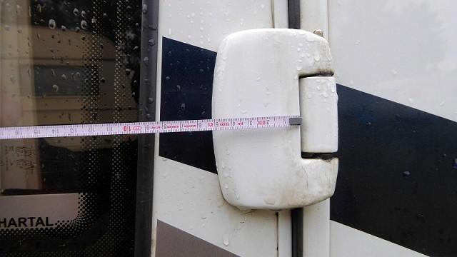

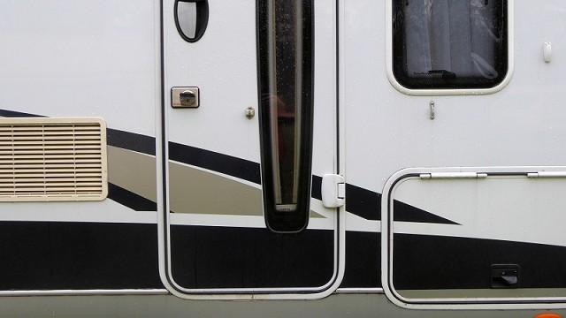

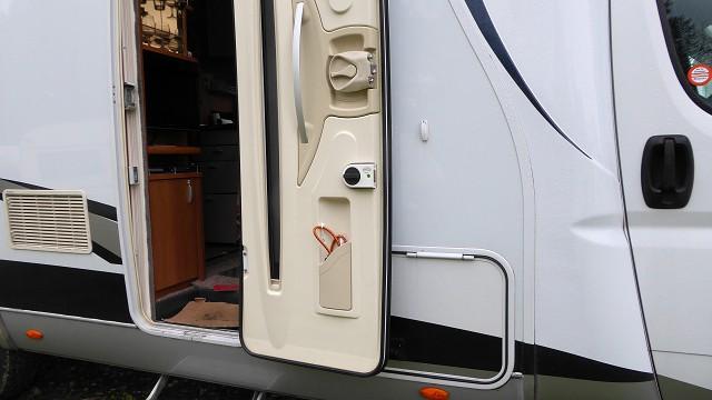

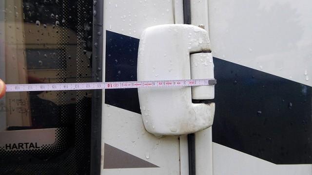

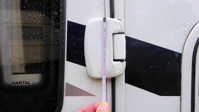

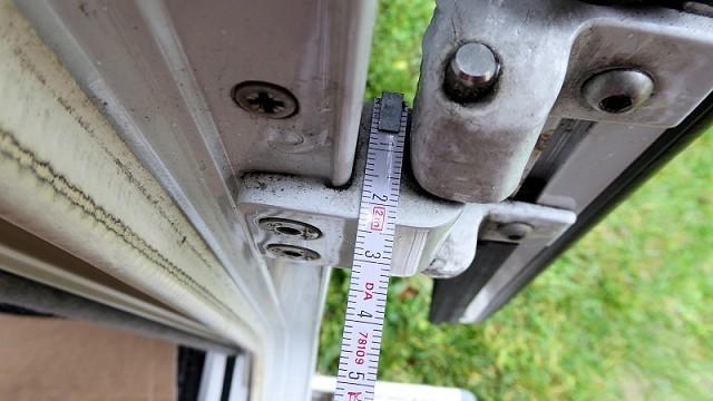

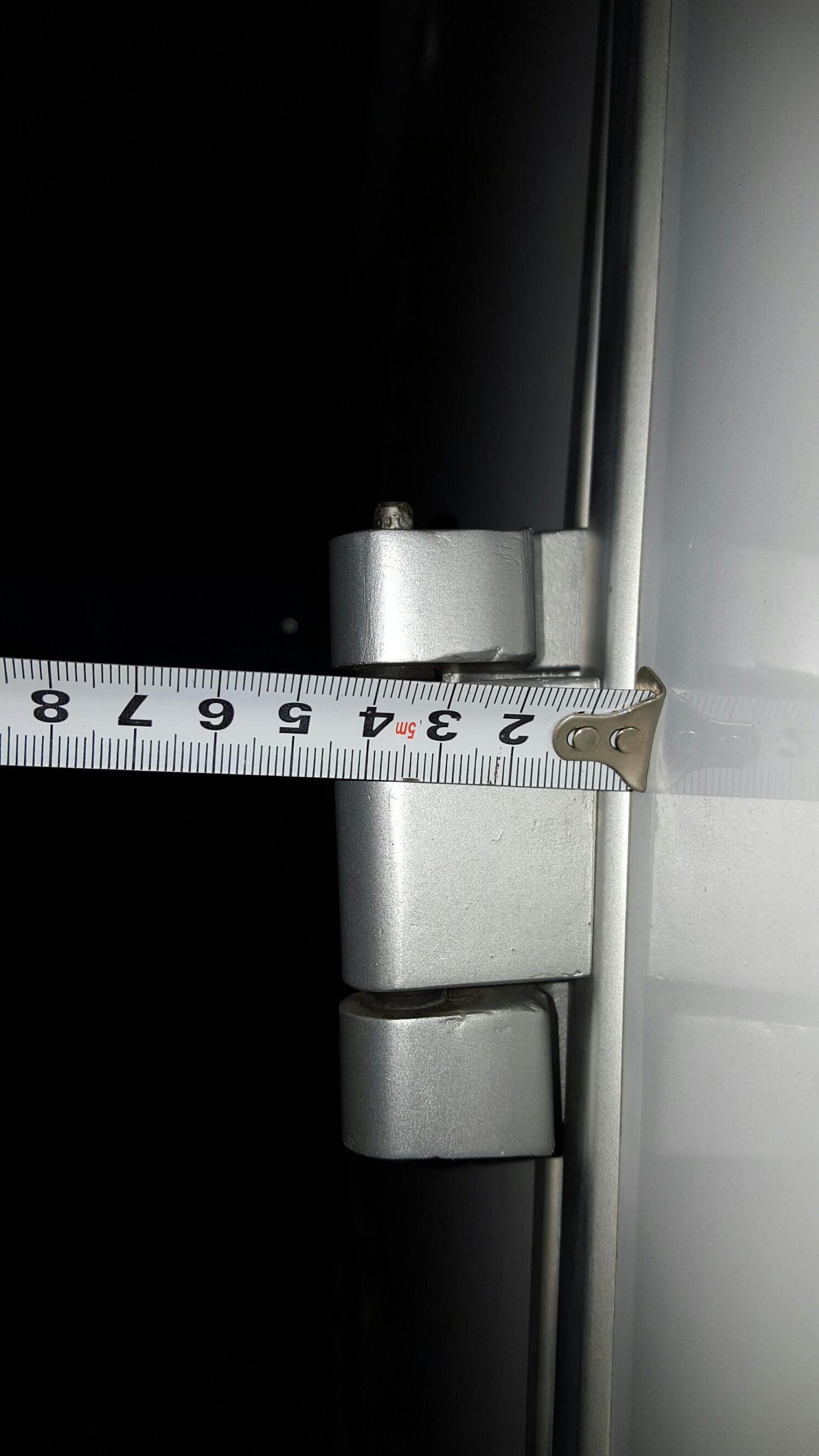

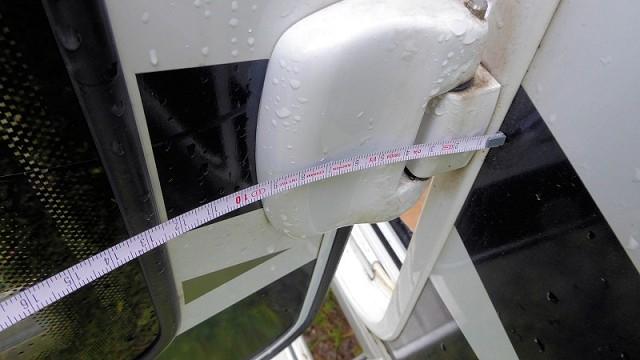

  • Das ist ja interessant :blush: . Da gibt es also schon eine Ausführung mit 180° Öffnung. Oder sind das auch schon selbst abgeänderte Scharniere? Kannst du mir da mal paar Bilder zukommen lassen? Am besten mit dem Bandmaß daneben! B)
  • Das sind keine selbst geänderte Scharniere. Habe das Wohni nach 1,5 Jahre vom Vorbesitzer gekauft. Und der hat nichts gemacht als nur das Wohni zum Schlafen benutzt. Baujahr 2008.
    Werde in den nächsten Tagen ein par Fotos machen.

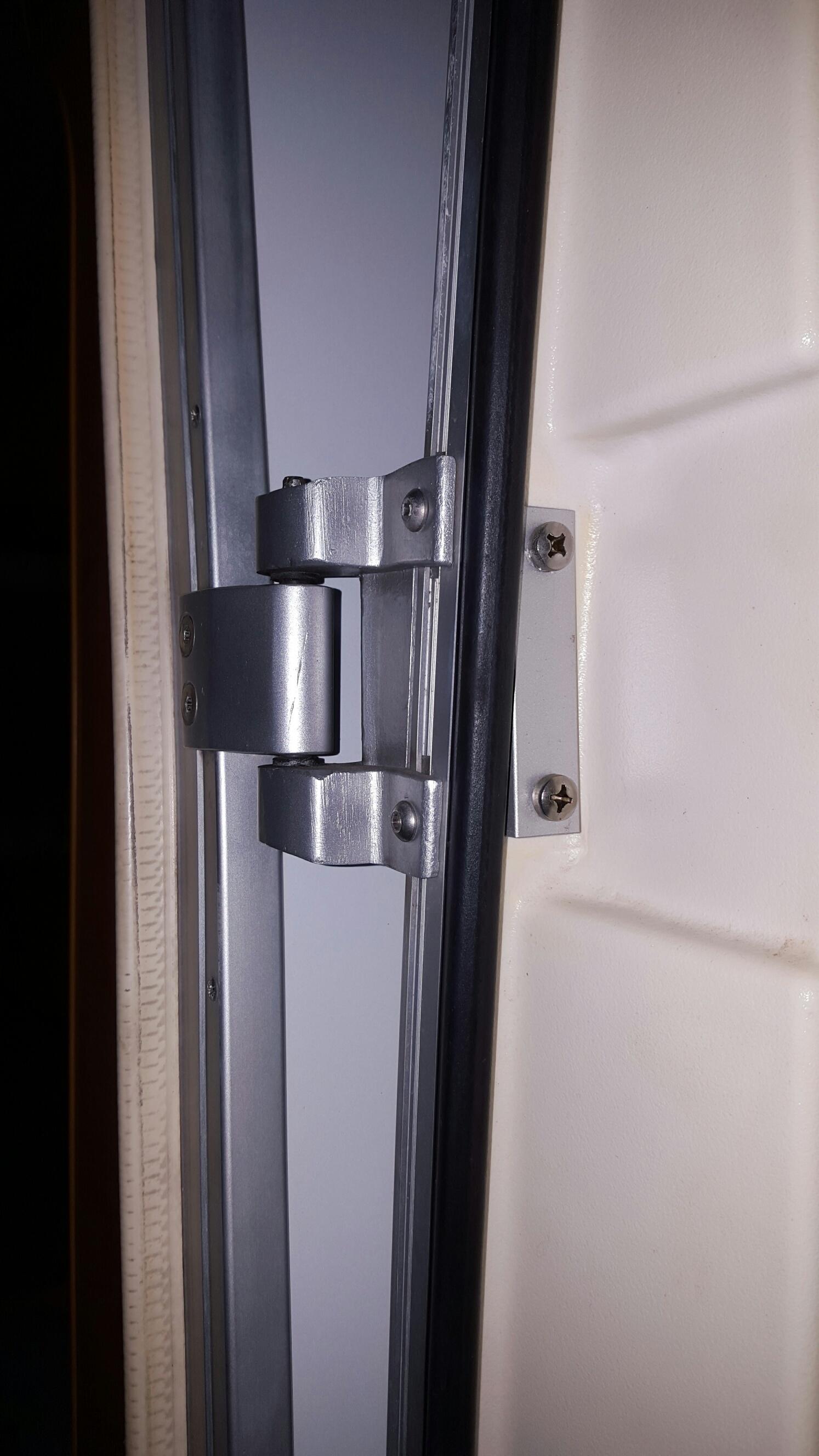

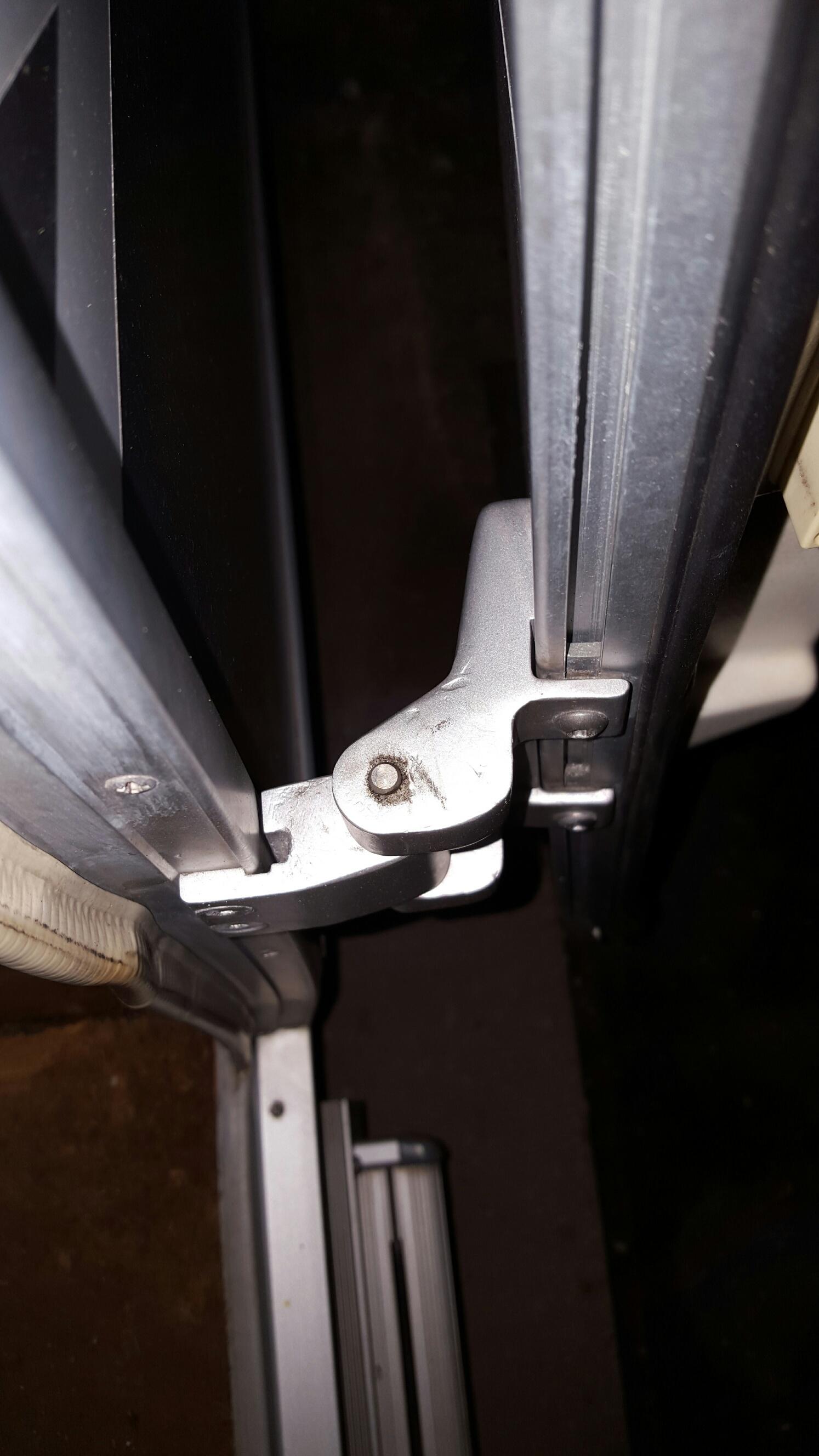

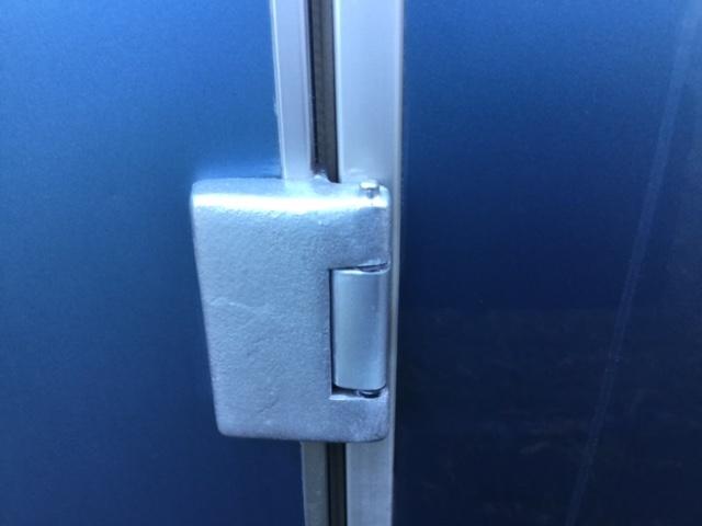

  • Hallo Wilfried,

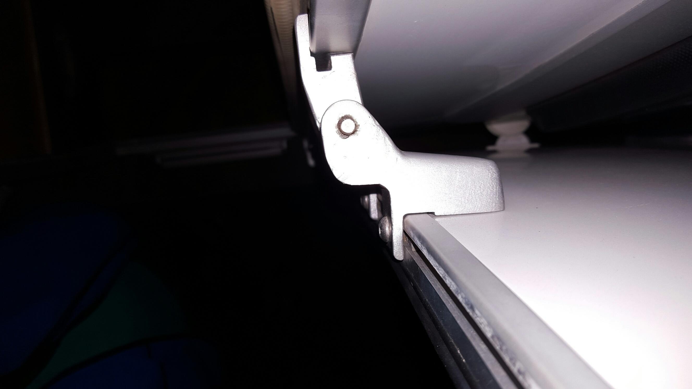

    bei der Ausführung ist ja schon beim 600er unterschiedlich. Aber das es 180° Öffnung beim Toskana gibt wuste ich nicht. Anbei noch mal ein paar Detailbilder von meinen geänderten Scharnieren.
  • Hallo Ulf,
    vielen Dank für die Bilder. Damit ist meine erste Frage schon beantwortet:
    Linie D ist schon mal nicht identisch, Somit lassen sich Deine Scharniere nicht einfach bei den Fahrzeugen von Kuddel oder Roland verwenden.
    Wilfried
  • Hallo Wilfried,
    nachdem ich mir die ersten Bilder noch mal genauer anschaute, sah ich das auch, schade.

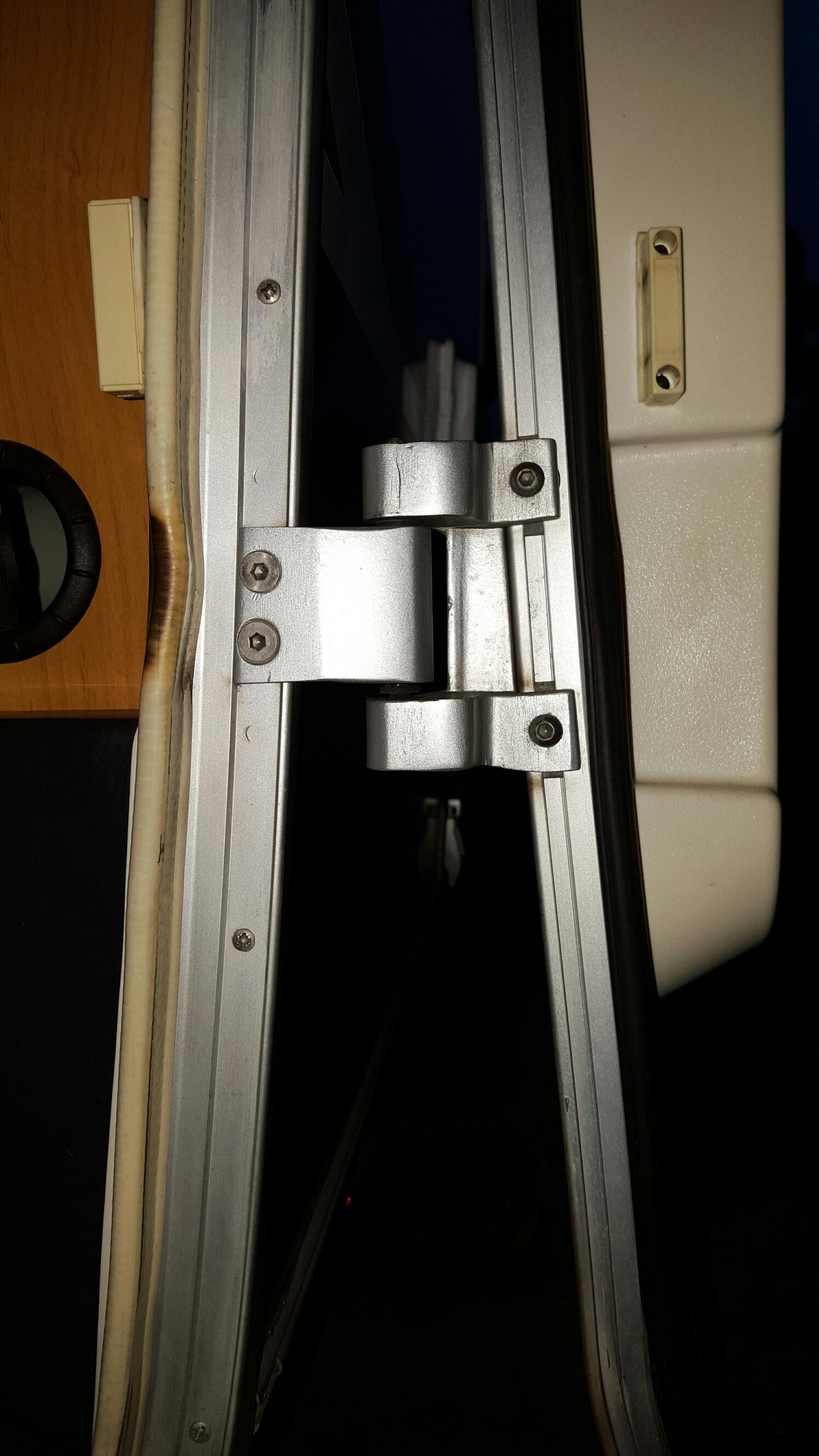

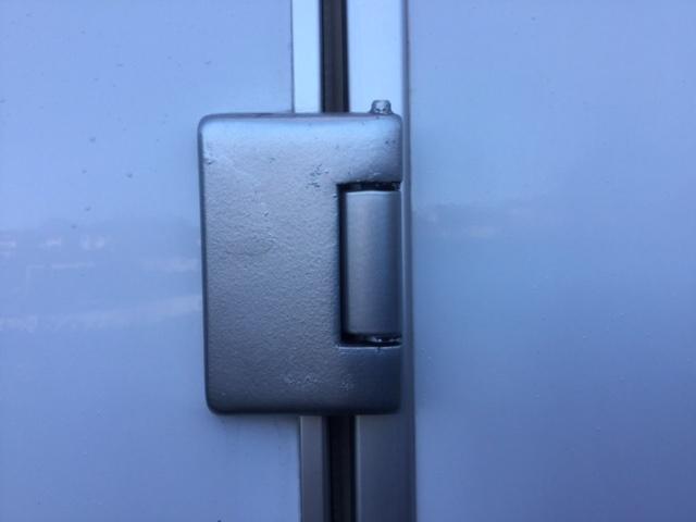

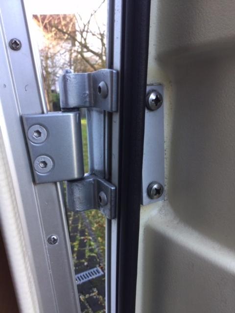

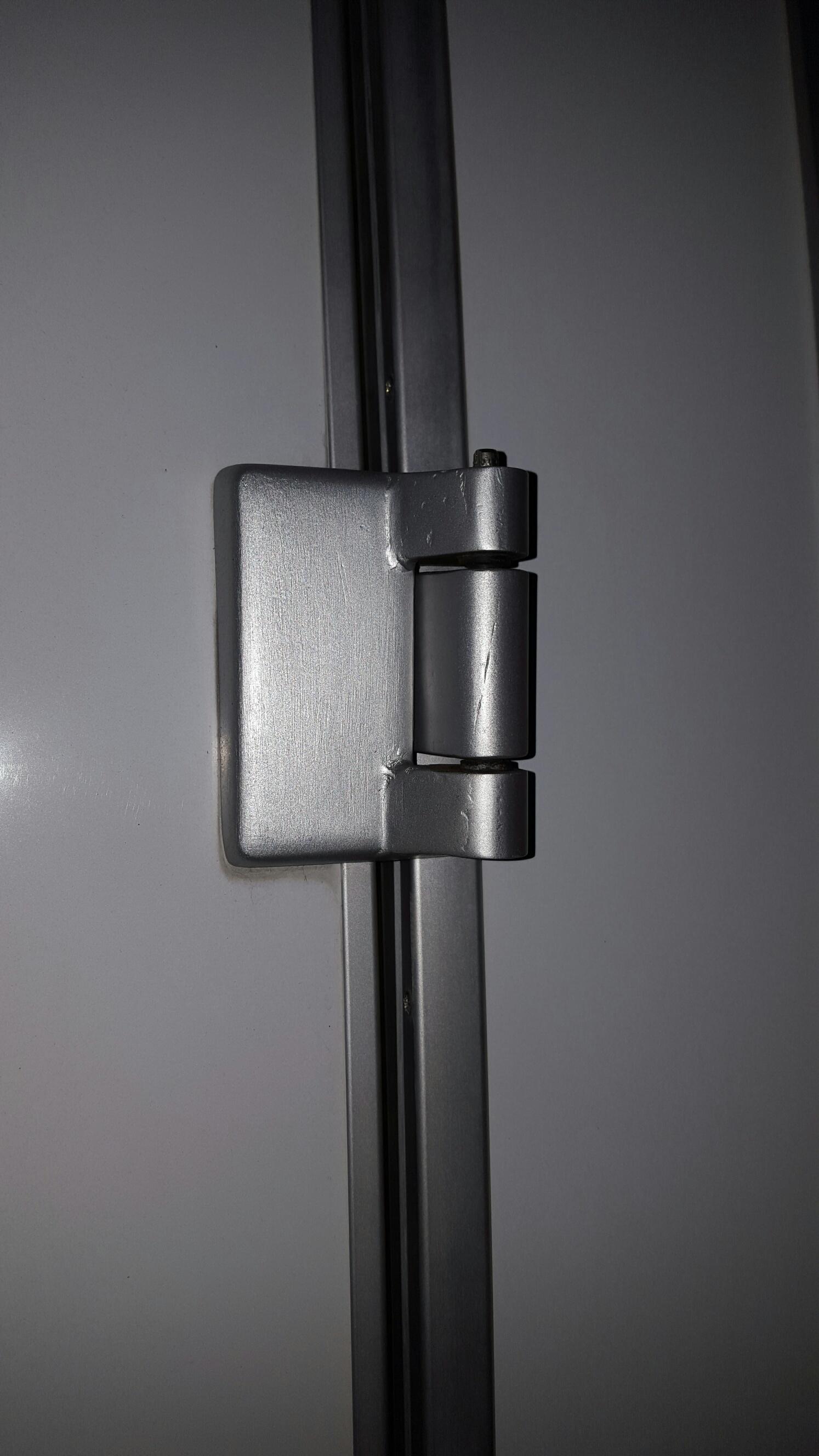

  • Hallo zusammen!
    Ich haben einen 700/750 Bj. 2005 . Dort sind offenbar dieselben Schaniere verbaut wie bei Asur10, allerdings leider noch nicht modifiziert.
    Wenn jemand eine Möglichkeit findet die Schaniere wie bei Asur10 nachfertigen zu lassen, wäre auch ich hochgradig interessiert. Ein Preis zwischen 200 und 300€ würde mich nicht schrecken. Bin auch gerne zu Vorauskasse bereit. Wenn
    Es da eine Möglichkeit gäbe würde mich das sehr freuen!
    Grüsse Frank
    Liebe Grüße aus der Eifel
    Frank und Renate
  • Hallo Frank,
    genau so sahen meine Bänder vor dem Umbau aus :woohoo: .
    Es scheint also zwei verschiedene Scharnierarten zu geben. :blush:
    Es gilt jetzt heraus zu bekommen wer welche Sorte benötigt, und die Gesammtanzahl der jeweiligen Sorten.
