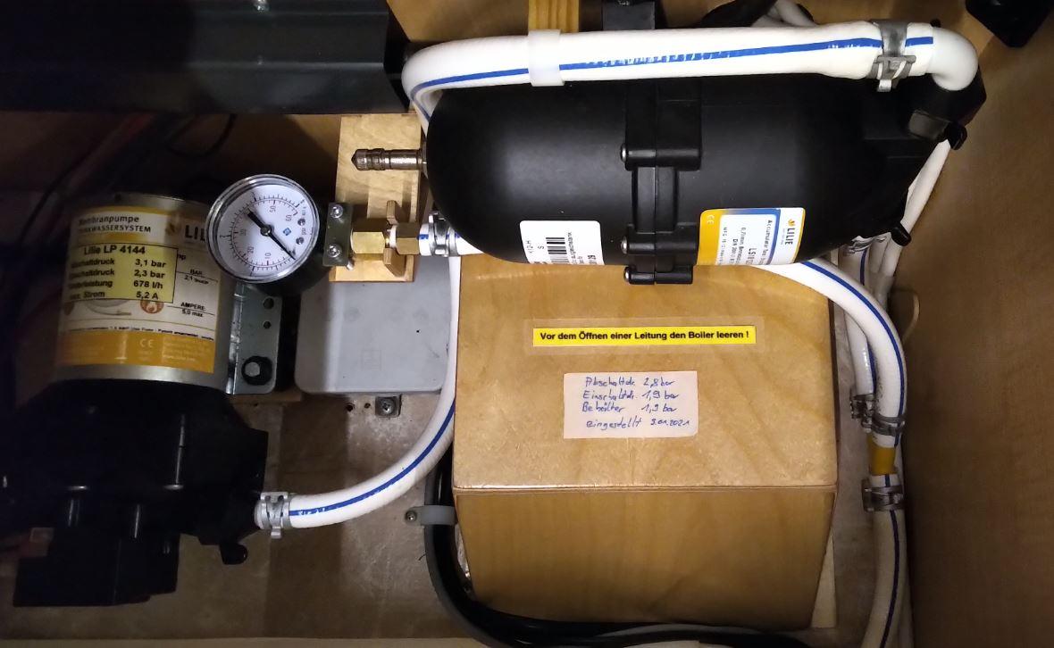

    Selbst mit Federbandschellen halten die Schläuche samt Fittingen 3,1bar aus.
    Ich hatte eine neue Pumpe LP4142 (2,1bar Abschaltdruck) bestellt und verbaut und stellte dann fest, das es irgendwie eine falsch etikettierte LP4144 (3,1bar Abschaltdruck) ist.
    Kein Problem, war alles trotzdem dicht, habe dann den Druck auf den maximalen Kaltdruck des Boilers (2,8bar) gestellt und gut.
    Abweichend von der Beschreibung der Pumpe ändert sich beim Verstellen des Abschaltdrucks auch der Wiedereinschaltdruck, war bei meiner Pumpe original 2,2 - 3,1 bar, nach dem Einstellen 1,9 - 2,8bar.
