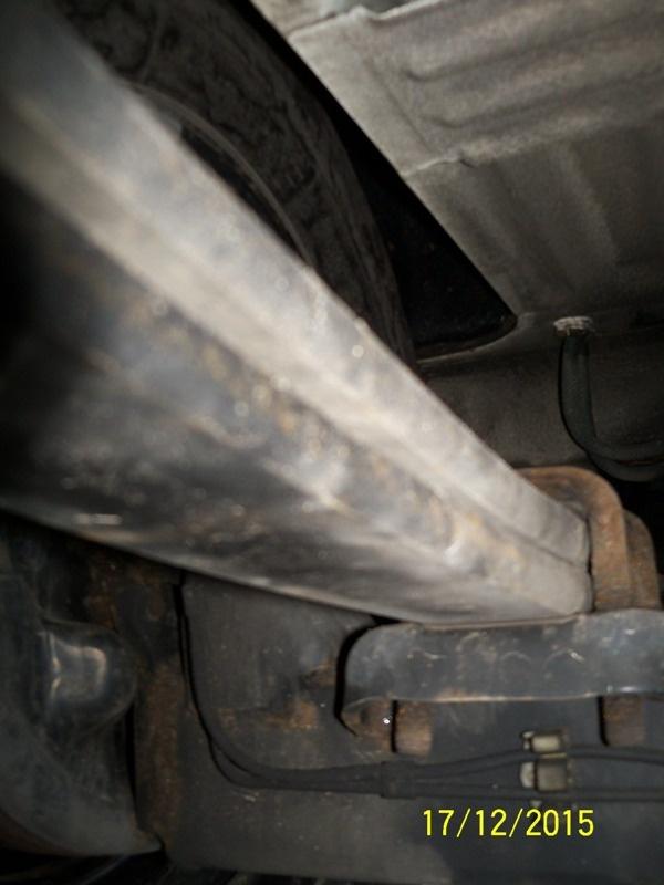

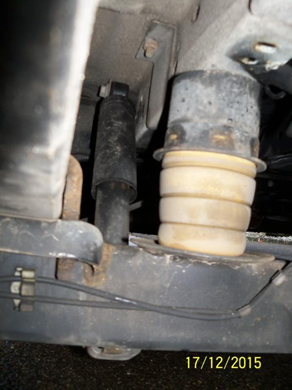

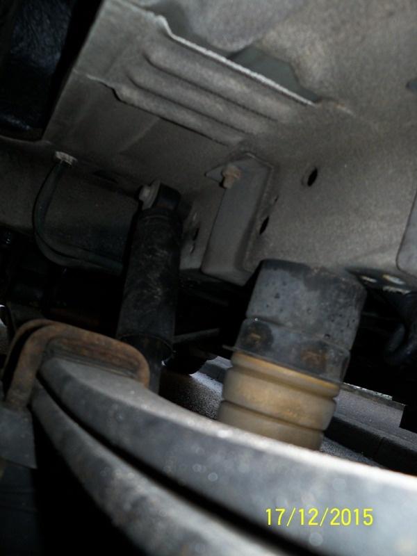

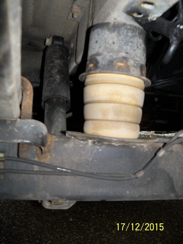

    an meinem Wohnmobil T 650 FSC, mit einer Überhang von 250 cm, ab der hinteren Achse.
    Und noch einem Fahrradträger auf der Anhänger - Kopplung, ist das Wohnmobil sehr Hecklastig geworden.
    Bin jetzt an der Überlegung Ob ich Luftfedern einbauen sollte, oder verstärkte Federn.
    Meine Dämpfer sitzen auf der 4-ekingen Achse auf.
    Der Abstand von der Achse zum Rahmen sind 270 mm.

  • Bin jetzt an der Überlegung Ob ich Luftfedern einbauen sollte, oder verstärkte Federn.
    Hallo Johann,
    wenn ich Deine Bilder mit dem aufsitzenden Anschlag so sehe, dann würde ich eher über eine Auflastung der HA nachdenken (vermutlich auch mit Zusatzfederung). Die Bilder zeigen mir, dass die serienmäßige Federung an ihrer Leistungsgrenze ist. Warst Du denn schon mal beladen auf einer Waage?
    Wilfried

    habe ich schon mehr Mals gemacht Lehr wie Voll Beladen.
    Dies kommt von dem Überhang und der Anhäger Kopplung.
