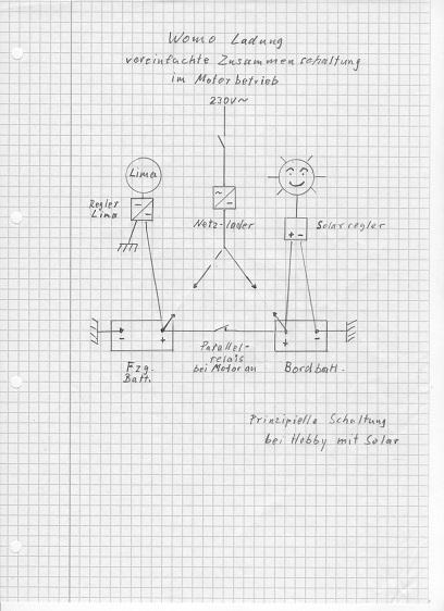

    Stephan: Beim Startvorgang sind die Fahrzeug und die Bordbatterie(n) getrennt. Erst wenn die Lima eine ausreichend hohe Spannung liefert, ca. >13,5V, werden die Batterien parallel geschaltet.
    Ein Startvorgang verbraucht nur sehr wenig Ladung, 0,5-1Ah wenn der Motor zügig anspringt.
    Dieser Verbrauch ist in wenigen Minuten wieder aufgeladen.
    Wenn jetzt die Fahrzeugbatterie durch längeres Startorgeln oder dort angeschlossene Großverbraucher stärker entladen ist, wird die Fahrzeugbatterie mit hohem Strom geladen.
    Die vollen, im Fahrbetrieb parallel geschalteten Bordbatterien nehmen keinen Strom auf. Sie liefern über das Parallelschaltrelais durch das Spannungsgefälle sogar etwas Ladestrom in die Fahrzeugbatterie.
    Dies geht solange, bis alle Batterien den gleichen Ladezustand haben. In so einem Fall sind längere Fahrtzeiten erforderlich.
    Andernfalls sind nur Teilladungen zu erwarten.
    Das Regelsignal für den Smart Charge Laderegler wird aus dem im Fahrbetrieb gemeinsamen Spannungsniveau gebildet.
    Insofern ist es egal, wie der Ladezustand der einzelnen Batterien ist.
    Die Lima wird bei Hartmut nicht kaputt sein. Eher stellt sich die Frage, ob das Parallelschaltrelais richtig arbeitet.
    Dazu müsste man am Besten mit zwei Voltmetern jeweils an den Batterien messen. Es ist sofort zu erkennen, ob das Relais nach dem Start umgeschaltet hat.
    Allerdings darf das Ladegerät nicht eingeschaltet sein. Ein Signal aus dem Ladegerät verhindert die Umschaltung des Parallelschaltrelais.

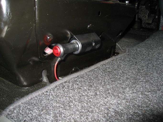

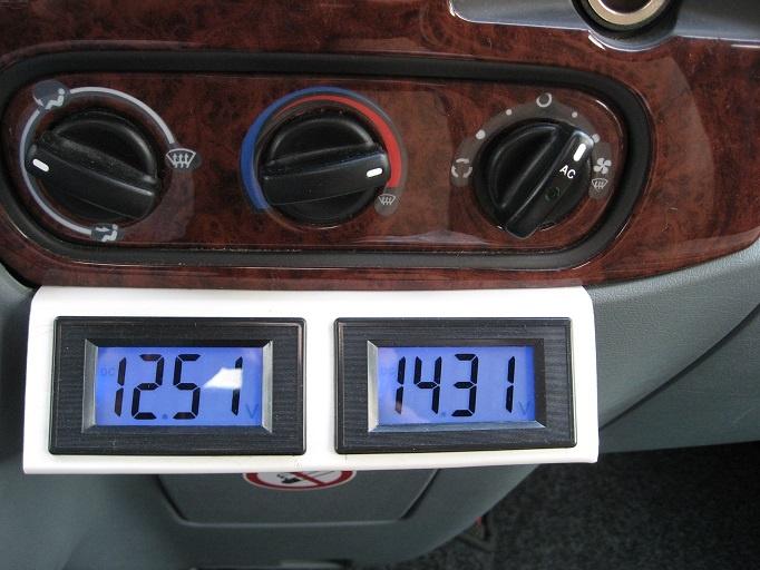

    Ich messe die Spannungen mit zwei kleinen Digitalanzeigen, die vorn am Armaturenbrett angebracht sind.
    Sie sind über je eine an den Sitzsockeln befestigte 12V -Steckdose über eine Sicherung direkt an die Batterien angeschlossen.
    So habe ich die Spannungen immer Sichtfeld. Beim Fahren und auch im Stand, auch von außen sichtbar.
    Links Fahrzeugspannung, rechts Bordspannung im Ruhebetrieb mit Solarladung. Daher die geringere Fahrzeugspannung.
    Ich lade die Fahrzeugbatterie bei Solarladung nicht immer, sondern schalte ggf. von Hand ein.

    was mich stutzig macht, sind die 13,9V am Starter Akku.
    Das wäre m.E. unnormal hoch.12,5-12,8V wäre ok.
    Die 13,8V an den Bordbatterien sind ein guter Wert.
    Wie sind die Werte nach 24 oder mehr Stunden?
    Kann es sein, das durch die Solaranlage etwas eingespeist wurde? Etwas Helligkeit bringt schon eine geringe Ladung, die sich bei vollen Batterien durch eine leicht erhöhte Spannung bemerkbar macht.
    Oder klebt das Parallelschaltrelais?? Dann haben beide Batterien die gleiche Spannung.
