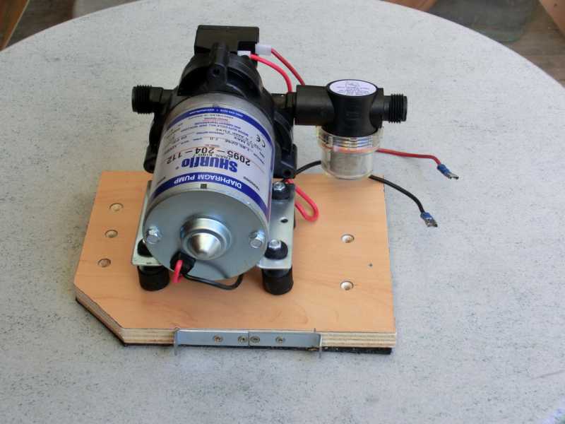

    ich möchte noch einmal etwas über den Umgang mit der Wasserpumpe schreiben,
    leider wird die Pumpe ,die eigentlich auch gewisser Wartung bedarf, meistens so
    eingebaut,das man kaum herankommt,auch sollte sie vor Frost geschützt werden,wenn
    das Wohnmobil über Winter nicht genutzt wird.Das Filtergehäuse kann platzen,auch
    die Pumpenmembranen können Schaden nehmen.

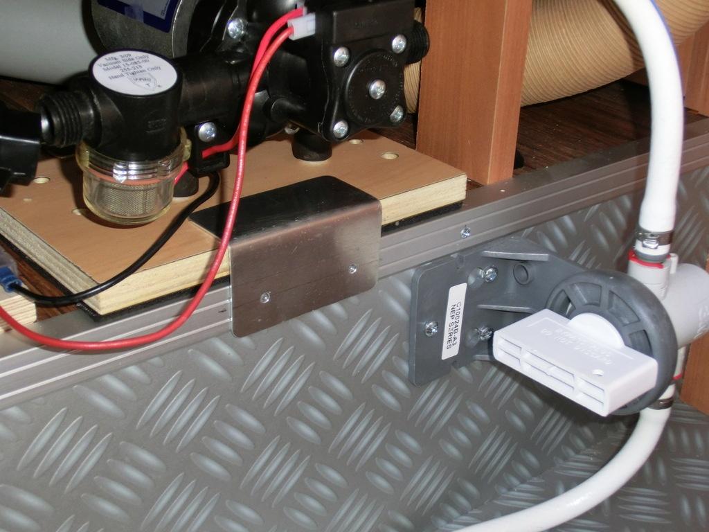

    Das Ausbauen ist meist schwierig. Ich habe die Pumpe mittels Gummipuffer(leise Sohle,im Zubehörhandel erhältlich)
    auf eine Platte auf geschraubt,diese Platte wird in ein Halterung geschoben,das wechseln der Pumpe dauert nur wenige Minuten.
    Dieter

    Die Idee mit dem höher setzen war an sich schon prima, die ganze Pumpe flexibel einzubauen noch besser.
    Ich habe die Pumpe auf ein Holzbrett geschraubt und seitlich zwei Einschübe gefertigt. Um die ganze Sache zu lösen habe ich die Wasserschläuche mit zwei Schnellverschlüssen versehen und kann so die Pumpe einfach herausnehmen.
    Vielen Dank für die guten Ideen
    Willi
