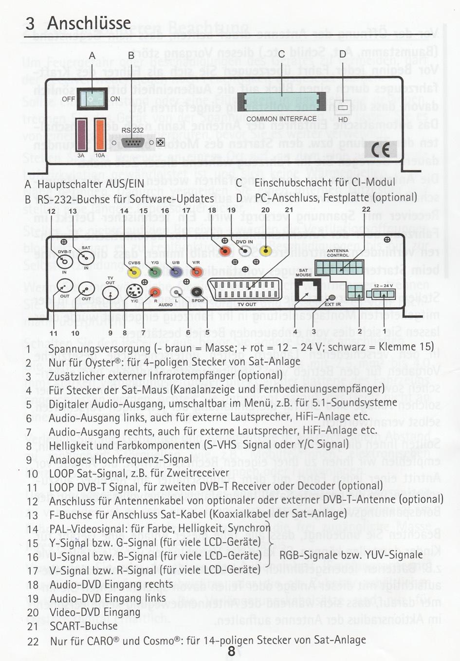

    Hallo Heinz Günter
    unsere Sat Anlage ist eine CARO Digital CI von ten Haaft.
    ich hab hier mal die Handbuchseite mit den Anschlüssen gescannt.
    Viele Grüsse
    Heinz Günter
    1982 bis 1992 Wohnwagen
    1994 bis 1997 VW LT Florida
    1998 bis 2010 Bürstner A 464

  • HG Ducato,
    danke. Während ich geschrieben habe, kam dein Bild.
    Leider habe ich die Beschreibung für den Ten Haaft Receiver nicht mehr.
    Der Zweitausgang (10) hat vermutlich die Funktion, das Sat-Signal durchzuschleifen.
    Damit trifft zu, was ich beschrieben habe.
    HG, mach mal den Versuch, den Sat-Receiver aus zu lassen, wenn der zweite TV betrieben wird.
