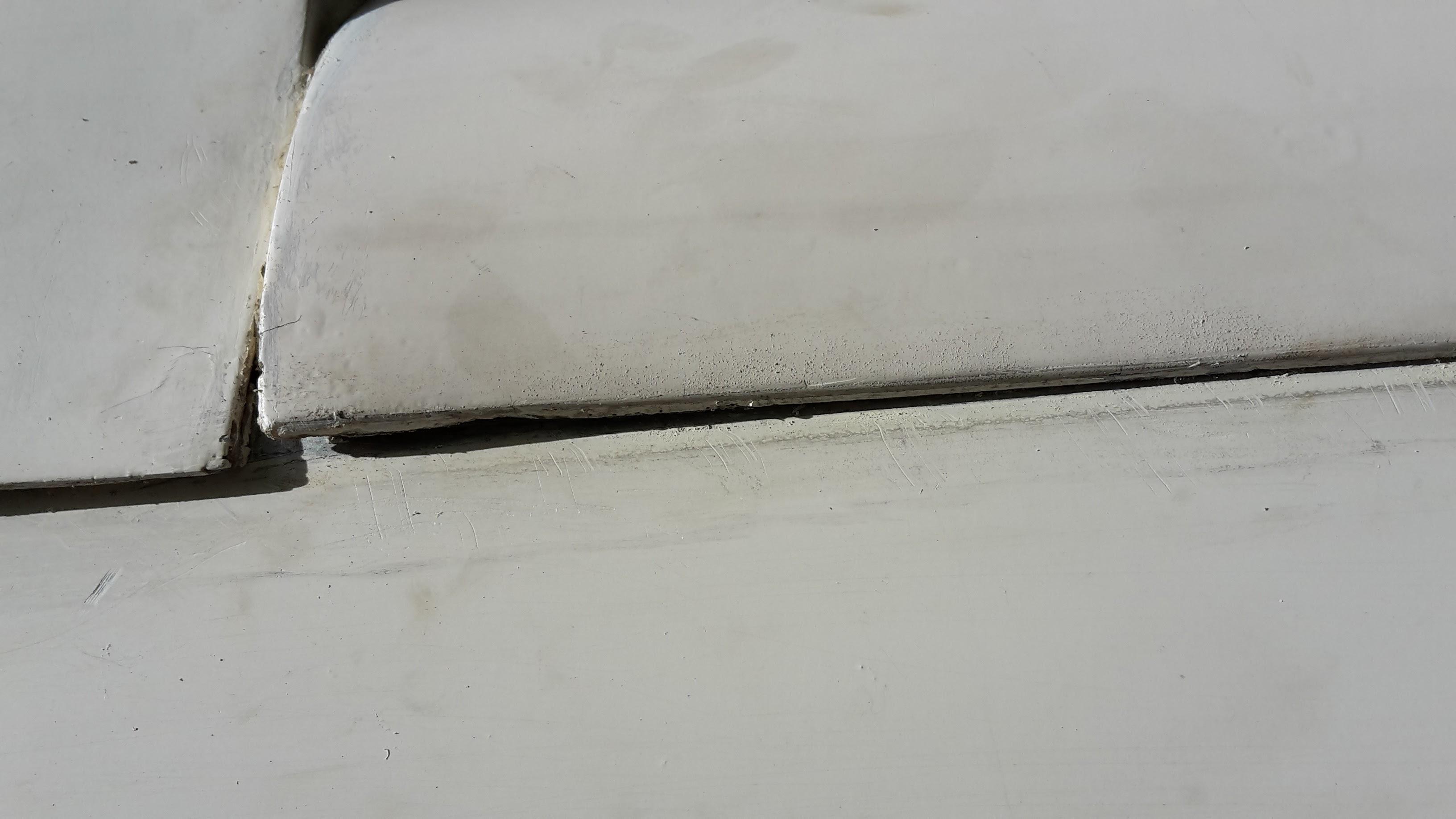

  • So, nun hatte es endlich mal nicht geregnet und ich hatte Zeit.
    So sah der Spaß nach Entfernung der alten Masse und Reinigung des Untergrundes aus.
    Ich habe mir eine Fixierung gebastet und eine Seite heute komplett neu an den Nähten abgedichtet:
    Thx an Alle.
