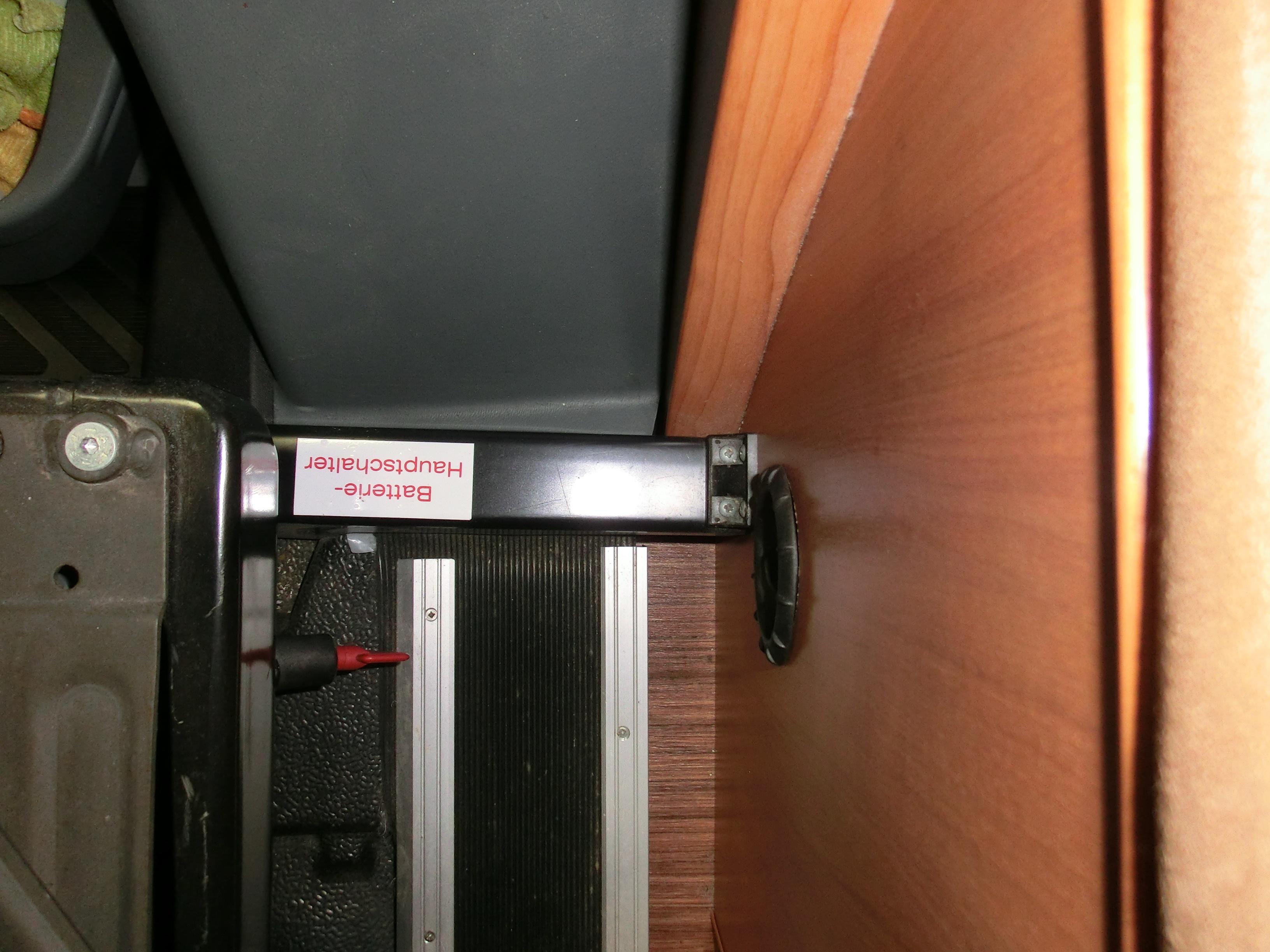

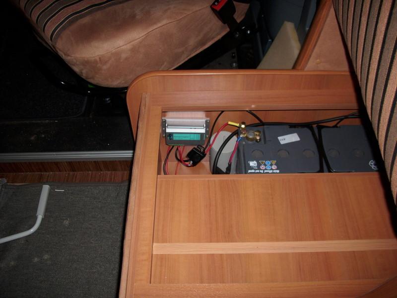

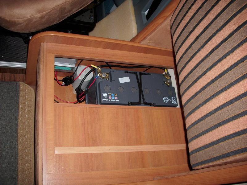

  • Hallo Thorsten,
    hier von mir die erste Information,beim Nachrüsten der 2.Batterie gibt es einiges zu beachten,
    das Alter der vorhandenen Batterie,Kabelquerschnitt,es werden sich die Experten noch melden.
    Der Einbau in der Seitensitzbank ist möglich,habe ich auch so gemacht.
    Dieter

  • Hallo Dieter,
    zunächst einmal vielen Dank für die schnelle Antwort. Das sieht ja fantastisch aus unter der Sitzbank. Genau so habe ich mir das vorgestellt.
    Wenn Du mir das jetzt noch etwas genauer beschreiben könntest wäre das super. Welche Teile brauch ich noch dazu? Wie hast Du das Kabel zu der Batterie unter dem Beifahrersitz verlegt...
    Vielen Dank und Beste Grüße
    Thorsten

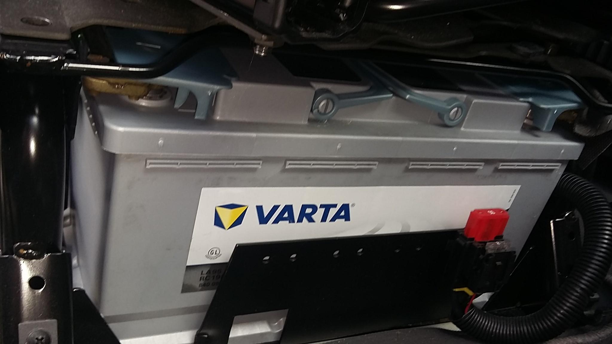

  • Hallo Thorsten,
    Ich hab die 2. Aufbaubatterie (auch 80Ah) unter dem Fahrersitz zur Starterbatterie eingebaut. Passt gerade, ein Blechteil darüber musste ich weglassen.
    Die Verbindunskabel zur 1. Liegen unter der schwarzen gepolsterten Bodenabdeckung zwischen den beiden Sitzen und sind somit auch nicht lang.
    Am vorderen rechten Eck sind sie in einem Kabelrohr nach oben unter den Fahrersitz gezogen.
    Am Beifahersitz muss die Durchführung unten am Boden sein. Ist nicht mehr ersichtlich, weil mehrfach abgedeckt mit Teppich etc.

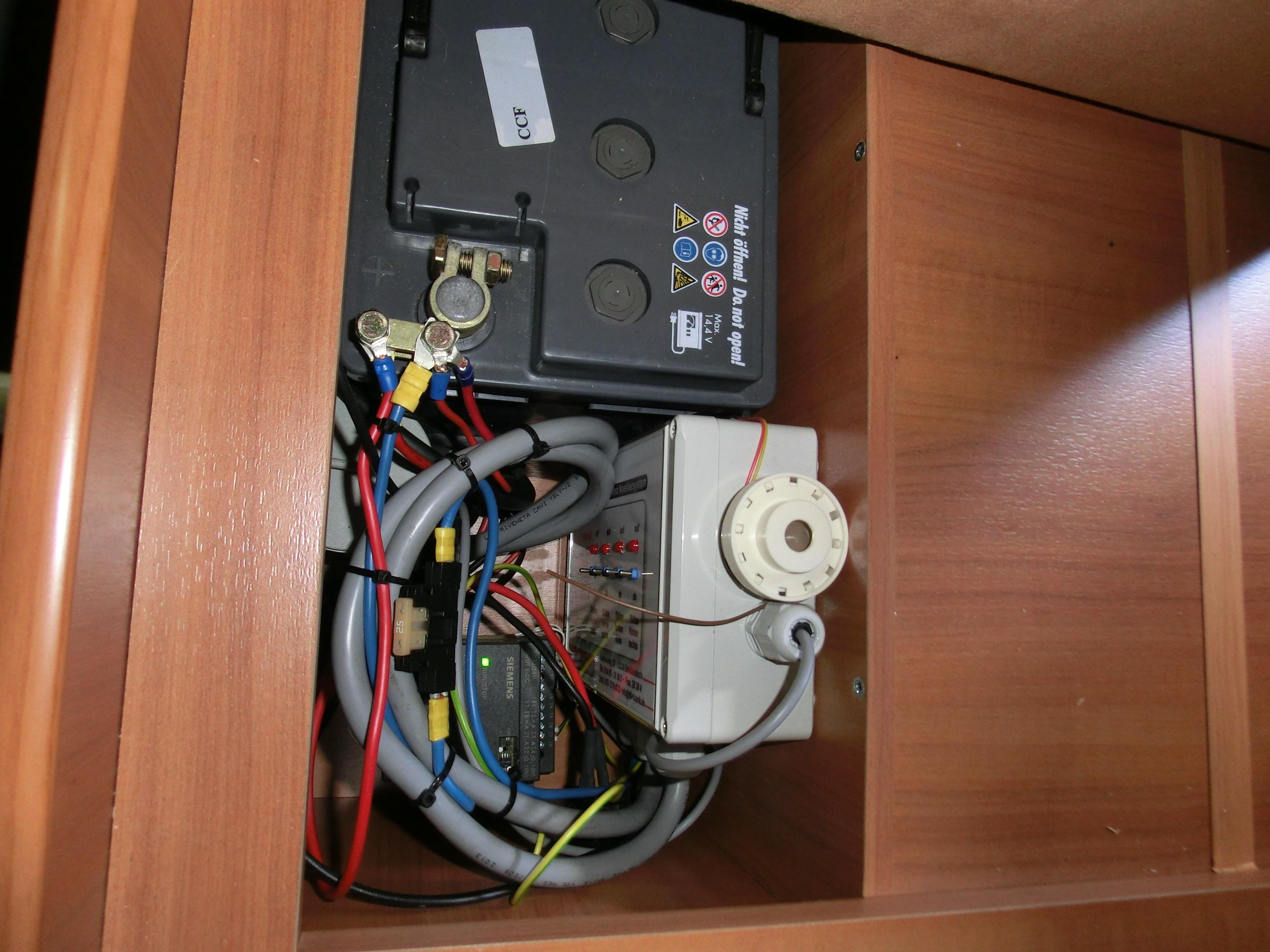

  • Hallo Thorsten,
    Heinz -Günter wird noch einiges über die Nachrüstung schreiben,ich habe für die Erweiterung fertig gearbeitete Kabel im Handel
    erworben. Beim Van befindet sich schon ein Kabelkanal zur Sitzbank,da passen noch einige Kabel hinein. den Platz für die Batterie
    mußte ich durch versetzen schaffen.Vor der Batterie blieb noch Platz für den Solarregler und für die elektronische Steuerung der
    Hubstützen.

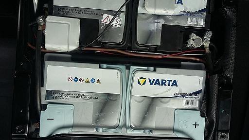

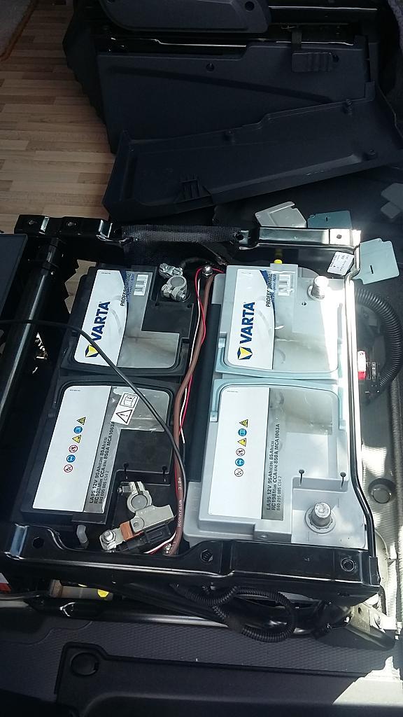

  • Vielen Dank für die umfangreichen Antworten,
    ich habe die 2. Aufbaubatterie unter dem Fahrersitz einbauen lassen, so habe ich keinen Platz unter der Sitzbank verloren. Die erste Batterie unter dem Beifahrersitz habe ich auch gleich mit erneuern lassen, die war nicht mehr so gut (2x Varta AGM 95 AH). Das erste Wochenende haben wir jetzt ohne Landstrom hinter uns, inkl. 2 Abende mit TV und Heizung und Beleuchtung. Sonntag Abend haben immer noch 2 von 3 Balken in der Anzeige geleuchtet, also kaum etwas verbraucht. Ich bin begeistert, so hatte ich mir das erhofft. Endlich noch mehr Unabhängigkeit !

  • Hallo Thorsten,
    danke für die Rückmeldung :)
    2x Varta AGM 95 AH
    Interessante Batterie-Variante: sind das die? :
    http://www.varta-automotive.de…l-purpose-agm/840-095-085
    Hat man Dir zugesichert, dass Laden über die Lichtmaschine und auch über das eingebaute Ladegerät CB 516 ordnungsgemäß funktioniert?
    Ich frage, weil ein Austausch auch mal auf mich zukommt ..
    Grüße,
    gem. dem Datenblatt/Bedienungsanleitung soll die Ladeendspannung für AGM 14,8V betragen.
    Weder mit der Lima noch mit dem eingebauten Ladegerät, wenn es das CBE516 oder 522 ist, werden diese Batterien vollgeladen.

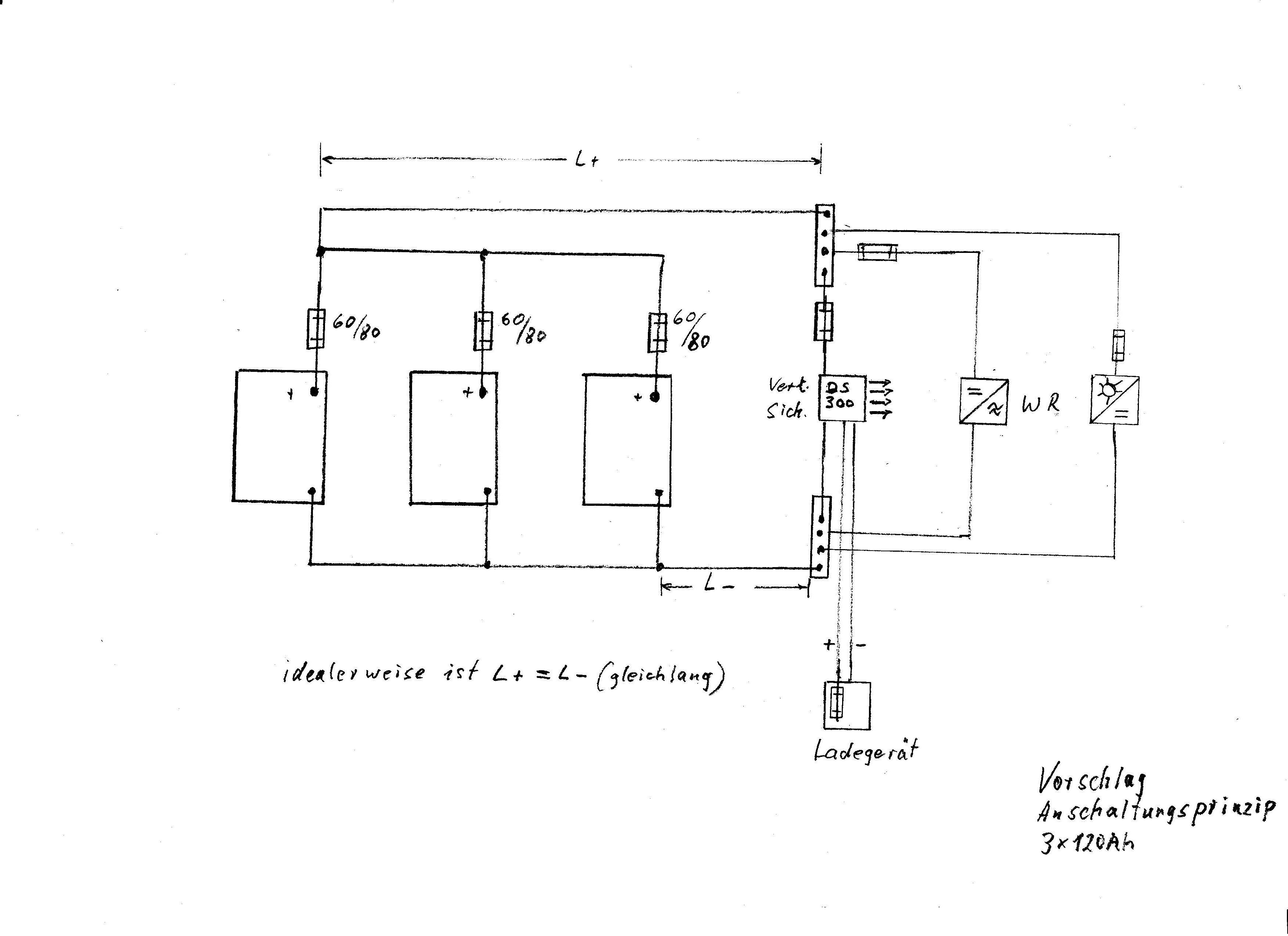

  • Zwei Batterien direkt parallel geschaltet beinhalten zwei Risiken:
    1) Eine Batterie macht internen Kurzschluß.
    Der Kurzschlußstrom der noch intakten parallelen Batterie ist sehr hoch. Diese Batterie würde möglicherweise sehr warm werden, bis hin zur Zerstörung. Konsequenzen sind dabei kaum absehbar.
    Ebenso kann das interne Ladegerät ( bei stationärer Ladung) bei einen Batteriekurzschluß durch Überlastung ausfallen, wenn die interne Sicherung im Ladegerät funktioniert. Andernfalls geht ggf. das Ladegerät auch kaputt.
    2) Die (+)Zuleitungskabel der Batterien sind ein Restrisiko. Insbesondere die zur 2. Batterie, da die Entfernung (Leitungslänge) und Verlegungsart im Fahrzeug sehr unterschiedlich sein können.
    Kurzschlüsse zum Chassis, also zur Masse, durch Scheuerstellen sind nicht ausgeschlossen.
    Daher sollen bei allen Batterien die Sicherungen so dicht wie Möglich am Pluspol liegen.

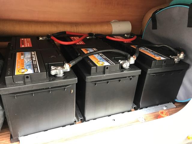

  • Hallo Heinz-Günther,
    jetzt nochmal zum reinen Verständnis...
    Du meinst also, man soll zwischen den Batterien eine zusätzliche Sicherung verbauen? Und wie sieht das beim Betrieb mit einem Wechselrichter aus? Wenn ich an meinen 3x120Ah den geplanten 2.000 Watt Wechselrichter hänge, dann würden die 50 A Sicherung doch sofort ausfallen?
    Oder liege ich da jetzt falsch ?
