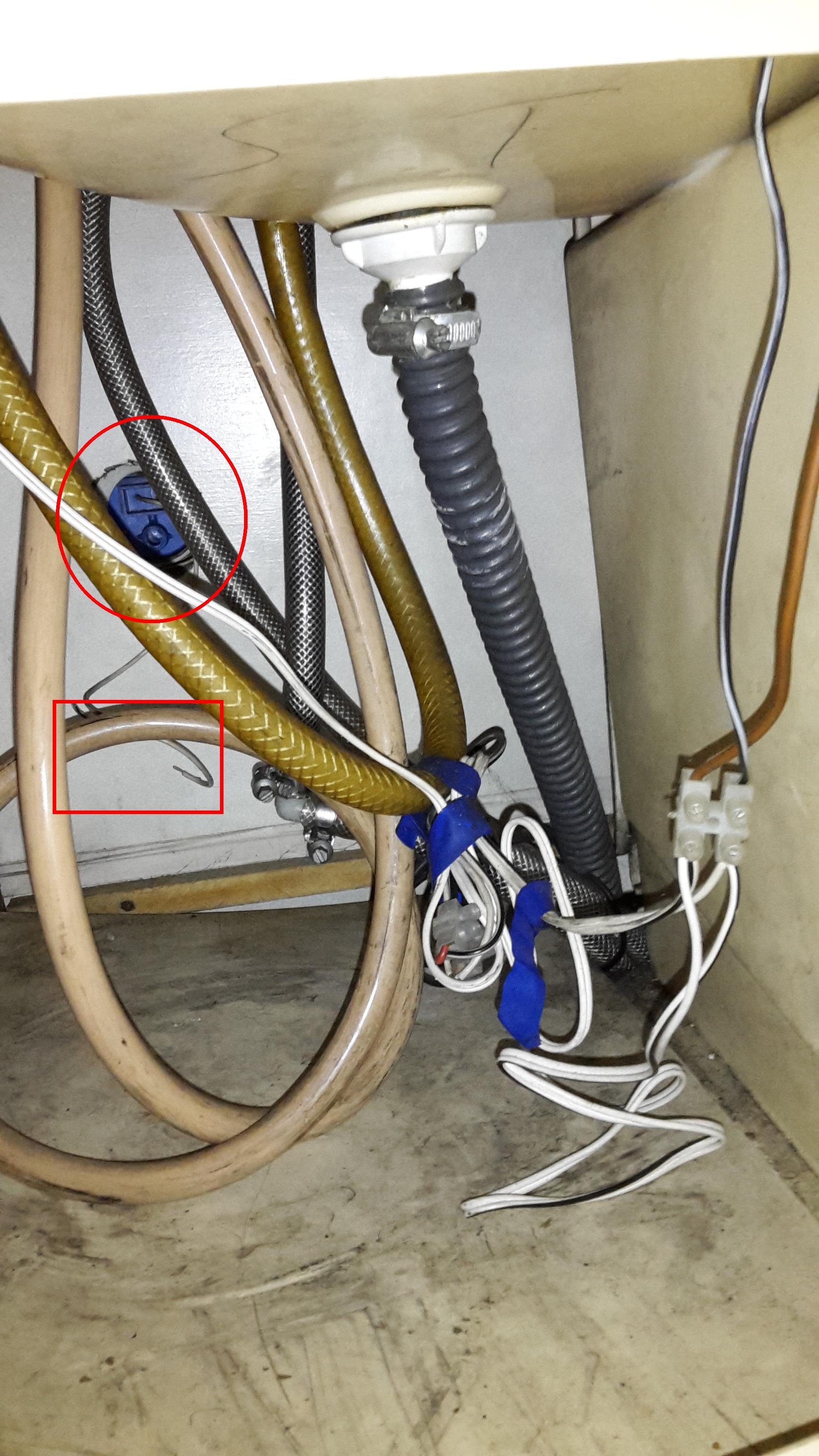

    Ich habe beim durchlesen der bereitgestellten Unterlagen von Wilfried festgestellt, dass der Hobby AK 550 BJ 1993 im Standard eine Außendusche hat. Nun bin ich bei meinem Fahrzeug auf die Suche gegangen und habe am Heck die entsprechende Vorrichtung gefunden :) Dort ist eine blaue Dose mit einer Anschlussnase für einen Wasserschlauch? und Kipp-Schalter (an-aus) vorhanden. Dann habe ich im Bad den Bereich unterhalb der Spüle inspiziert, und habe festgestellt, dass diese Vorrichtung leider nicht mehr an die Wasserversorgung (bestenfalls Warmwasser) und Strom angeschlossen ist:
    Könnte mir jemand weiterhelfen, der bestenfalls den alten Anschluss noch kennt, bzw. bei seinem Hobby noch aktiv hat?

  • Hallo Tibor,
    so wie das aussieht, war der Anschluss in deinem Auto noch nie angeschlossen, oder wurde mal ersetzt, aber nicht mehr angeschlossen.
    Die Anschlusskabel sehen aus wie neu, du musst also sowohl den elektrischen wie auch den "Wasser"-Teil neu machen.
    Wasser ist einfach, mittels T-Stück einen Abzweig aus der Kaltwasserleitung zum Anschluss legen.
    Elektrisch musst du den Schalter an die originalen Kabel der Wasserhähne anschliessen, es laufen für alle Hähne nur zwei Kabel durchs Auto, da hängst du den Schalter vom Aussenduschanschluss mit dran.
    Wichtig, der Anschluss funktioniert nur mit dem originalen blauen Kupplungsteil zum Aufstecken aussen, weil dass das Ventil im Anschluss öffnet, sonst läuft kein Wasser, also einfach aussen einen Schlauch aufstecken geht nicht.

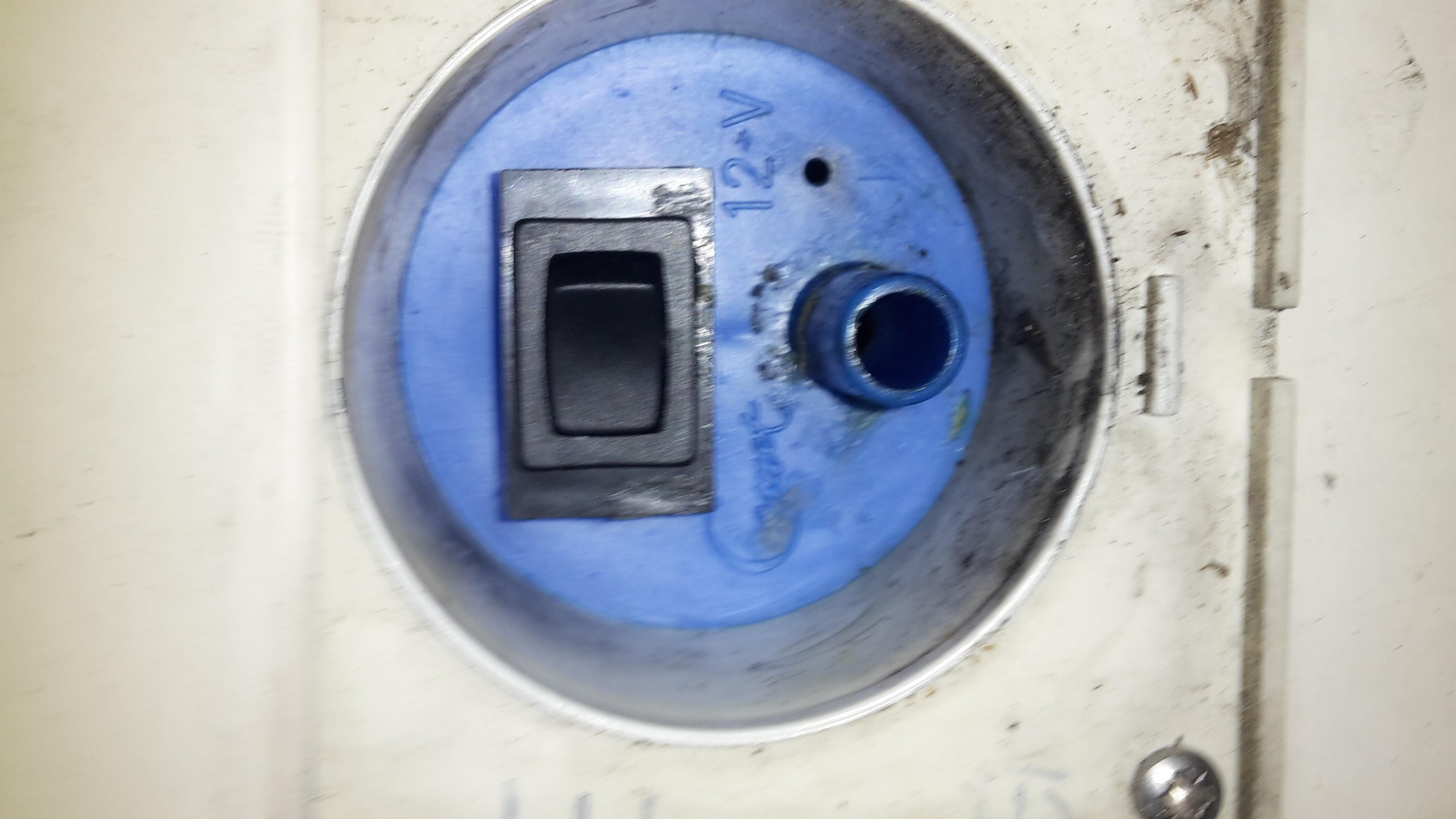

    Ich habe jetzt nochmal zwei detailliertere Fotos von dem Anschluss gemacht:
    Von Außen:
    Und ein Kupplungsteil zum Aufstecken von außen habe ich auch nicht.

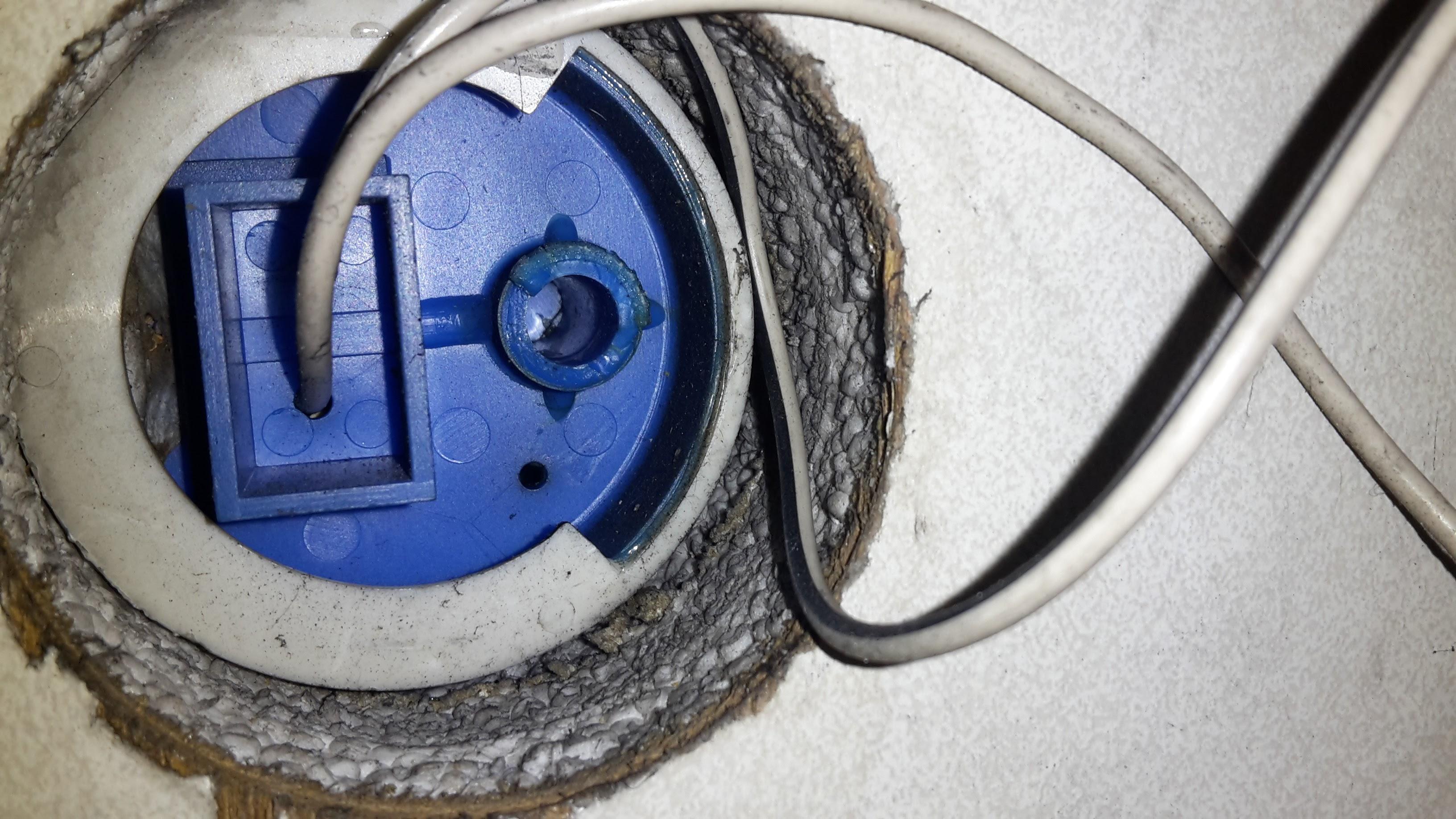

    Von Innen:
    Hier ist eher ein Problem. Es sieht so aus, als sei innen etwas abgebrochen?!
    Evtl. das Rückschlagventil für den Schlauchanschluß von innen?
    Die Stromkabel für den Anschluss an die 12V Versorgung und Aktivierung der Tauchpumpe scheint ja noch vorhanden zu sein.

  • Hallo Tibor,
    das habe ich auf deinem ersten Foto nicht gesehen, bei dir ist innen der Anschluss mitsamt Ventil abgebrochen, da hilft nur ein Austausch der kompletten Einheit oder gleich auf die Luxusauführung mit Mischbatterie umbauen, wie Ulf das machte.
