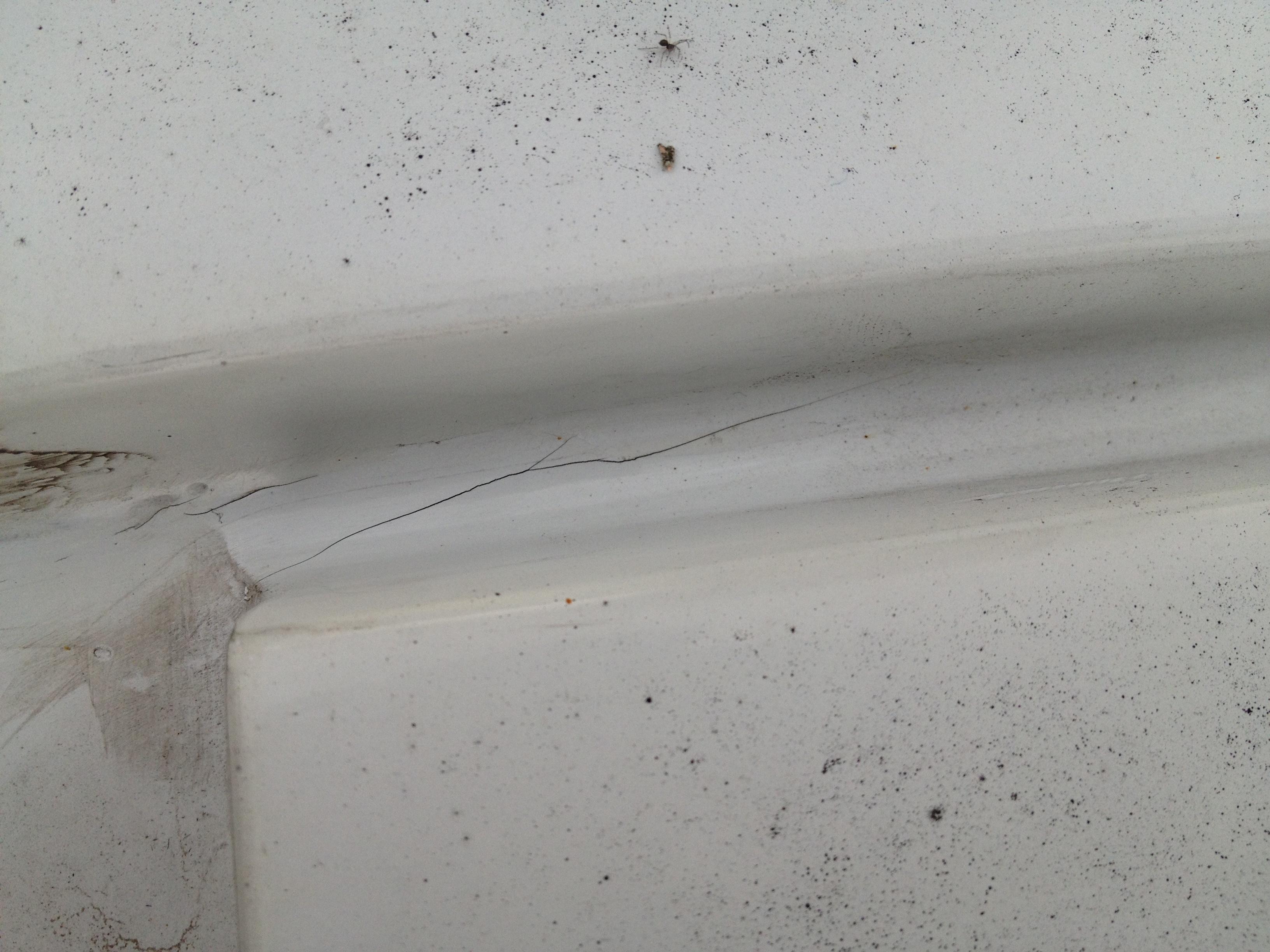

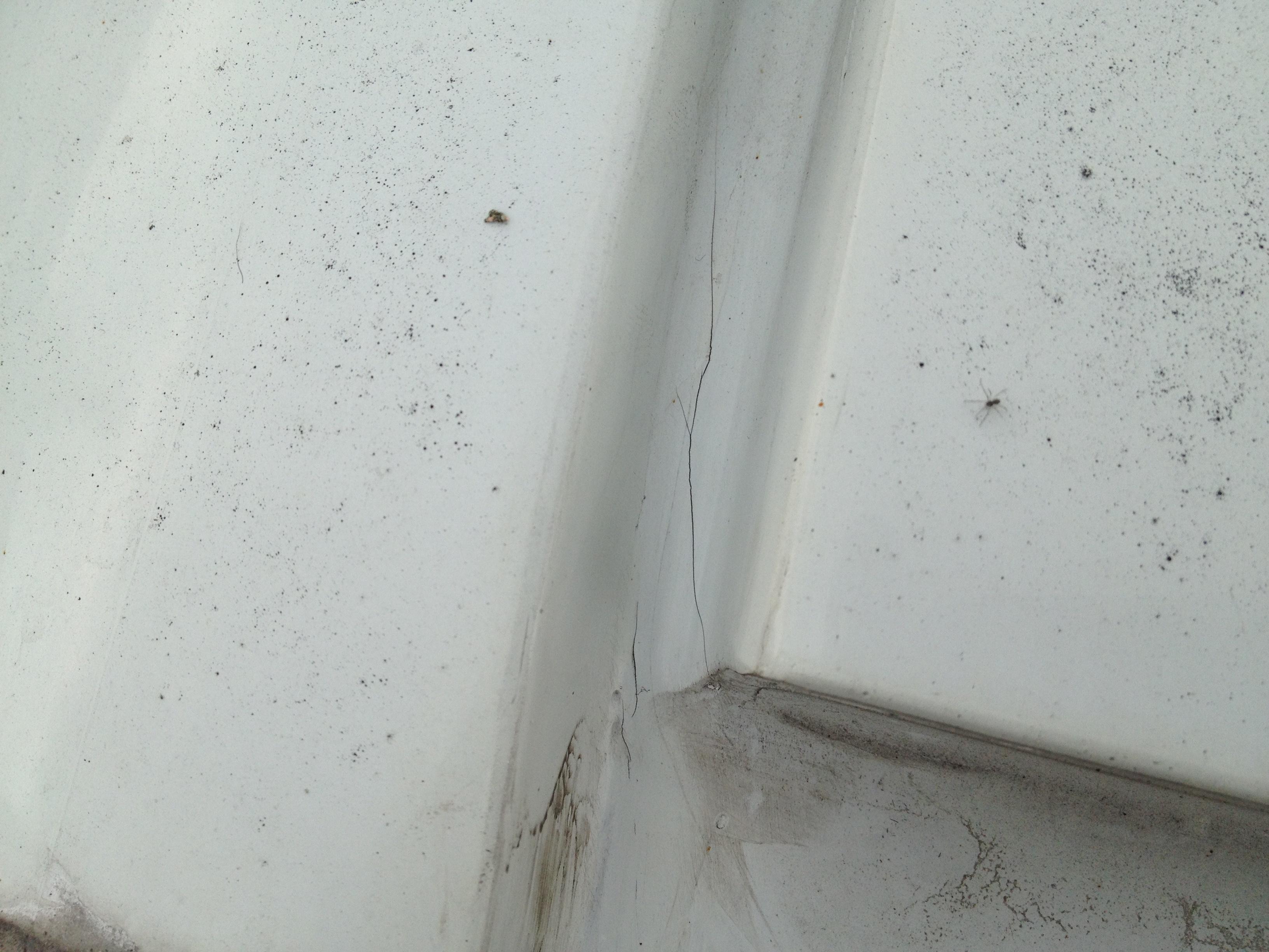

    gestern wurde bei mir im Zuge einer Dichtigkeitsprüfung festgestellt, dass folgende Schäden erkennbar sind :sick: :
    Loch hinten oben rechts (Heck Beifahrerseite)
    Riss Dachhaube oben über Fahrer (ebenso 2. Bild)
    Hat jemand (was ich nicht hoffe) die gleiche Schäden schon gehabt oder hat sie vielleicht auch? Bei den Löchern hinten geht meine Werkstatt von Luftblasen im Material aus, die jetzt durchgebrochen sind.
    Die Risse auf Bild 2 und 3 sind erkennbar Spannungsrisse. Zudem gibt es noch einen kleinen Riss oberhalb der Beifahrertüre (ca. 1 cm lang).
    Ich möchte fragen, wie ich das ggf. reparieren lassen kann. In wie weit kann ich hier auf Kulanz von Hobby hoffen? Mein Fahrzeug ist Baujahr 2012.
    Ich bin ehrlich gesagt ziemlich verzweifelt, weil ich von den Schäden irgendwie geschockt bin :( :( .
    Danke vorab für eure Beiträge und Tipps.
    Gruß Helmut
    P.S. Entschuldigt bitte das schmutzige Dach, aber ich bin mehr oder weniger gerade erst aus dem Urlaub zurück :whistle:

  • Hallo Helmut,
    man (ich) kann nicht klar erkennen, was Loch und was Schmutz ist. Die großen Löcher sehen für mich weniger nach Lufteinschlüssen, sondern eher nach Schäden durch Fremdeinwirkung aus. Reparatur so wie zuvor beschrieben.
    Die Spannungsrisse sind nicht zu verharmlosen. Wasser sucht sich immer die unvermutesten Wege und dringt hier auf jeden Fall ein. Falls im Riss noch kein Schimmel oder Grünbelag "geblüht" hat, so reicht eventuell erst einmal ein Lackstift von Fiat. Wenn die Risse allerdings fortgeschritten sind, dann muss die Naht raus und nei eingedichtet werden - leider...

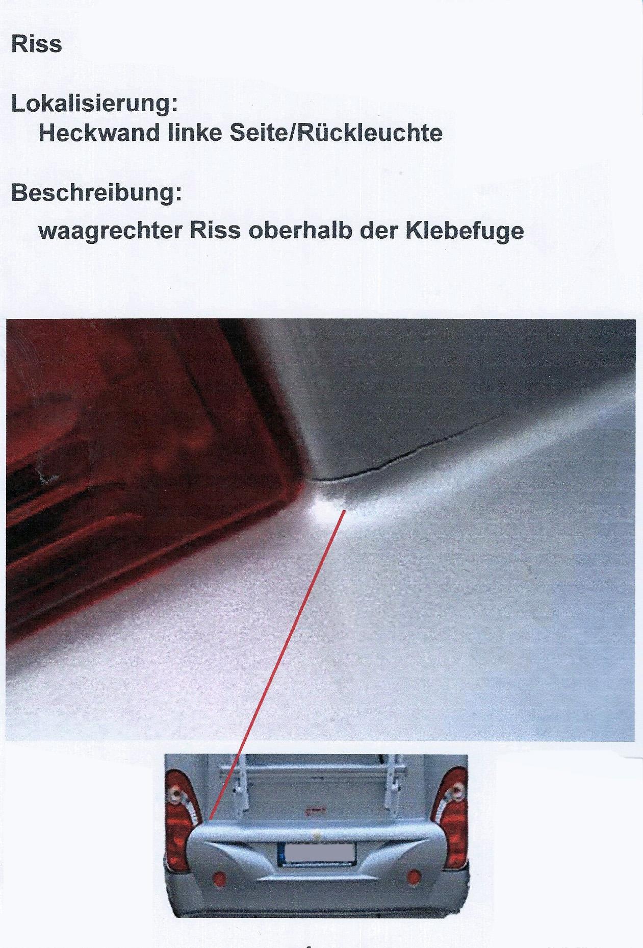

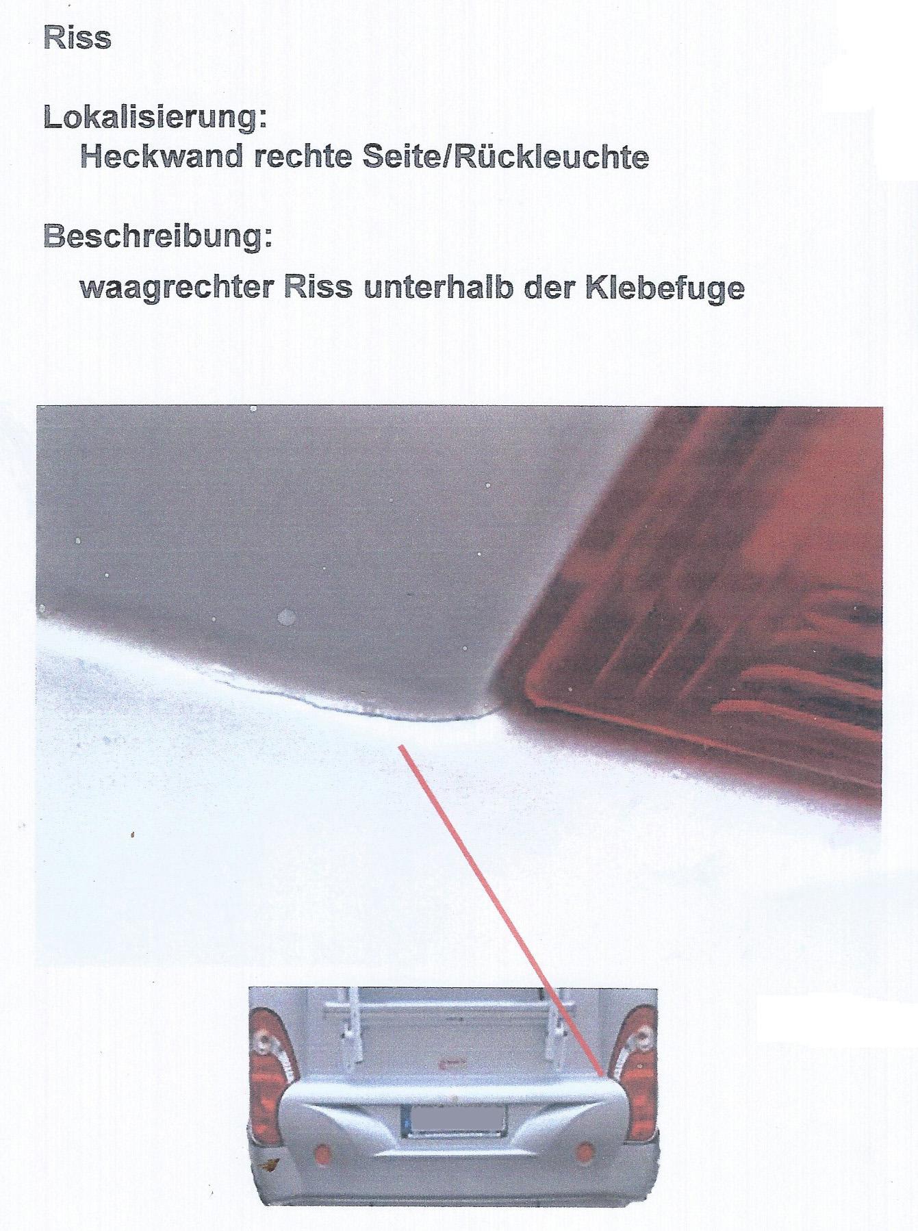

  • Hallo Helmut,
    aus deinen Schadensbildern geht hervor dass es bei dir um ein Loch und Risse handelt.
    An unseren VAN (siehe Bilder) hatten wir rechts wie links einen Riss. Genau über und unter dem Kleber (Substrat) in der Rückwand und in der Traverse.
    Sind pure Spannungsrisse.
    Diese Risse wurden sehr gut von einer Autolackiererei repariert.
    Ist keine große Angelegenheit.
    Kosten für die Reparatur sind keine entstanden der Schaden lag noch in der Garantiezeit.
    Anhang 2 Bilder
