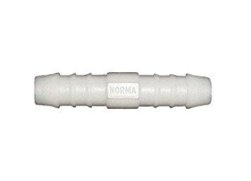

    Ich habe den Schaden Repariert, und weiter ging die Fahrt, aber nach einigen Hundert Metern und nach ca. 30 Km. zurückgelegter Gesamtstrecke blinkte die Vorglüh Kontrollleuchte, Sch…e war mein erster Gedanke mittlerweile war es ja auch schon Dunkel, ich auf den Pannenstreifen und in der Beschreibung nachgeschaut, war nicht sehr erfreulich was ich da gelesen habe, Werkstätte aufsuchen, war die nächsten 3 Tage etwas schwierig, Ich konnte zwar weiterfahren hatte aber vor mir 6 Tunnelpassagen, und da musste ich nicht unbedingt eine Panne haben, so sind wir die Passstraße gefahren, zwischendurch wieder stehengeblieben, wieder gestartet und nach kurzer Weiterfahrt fing die Kontrollleuchte wieder an zu blinken. Da fast kein Verkehr war bin ich den Berg gemütlich hochgefahren, auf der Passhöhe angekommen wieder stehen geblieben Motor aus nach ca. 2 Minuten wieder Starten und den Berg hinab ich hatte jeden Moment erwartet das es wieder zu Blinken anfängt, Fehlanzeige so sind wir noch 80 Km. bis zu unserem Ziel ohne Probleme und ohne Leistungsverlust gefahren.
    Mein erster Gedanke war ja der Marder hat sich noch irgendwo zu schaffen gemacht, da aber nichts mehr Blinkte dachte ich mir könnte Wasser von der Scheibenwaschanlage vielleicht in den Sicherung und Relais Verteiler gedrungen sein und durch die Motorwärme ist es wieder verdunstet, könnte mir auch recht sein wenn es denn so wäre.
    Die Weiterfahrt am 26.12 verlief Anfangs normal und ohne Probleme, obwohl ich so ein Komisches Gefühl in der Magengrube verspürte, und wie es der Teufel will wieder nach ca. 30 gefahrenen Km. wieder dasselbe Spiel, einige Male stehen geblieben, es fing einmal früher dann wieder später an zu Blinken, aber ohne Blinken ging nichts mehr.
    Da ja Feiertag gewesen war, hatten auch nicht alle Stützpunkte vom Pannendienst offen, hatte aber Glück in ca. 100 Km. Entfernung hatte einer Dienst, da angekommen war einmal Fehlerauslesen angesagt, Ergebnis Einspritzpumpe (Interner Fehler) und 2 Folgefehler, Turbolader – Ladedrucksensor ( Funktionsstörung und Raildrucksensor (Außer Sollbereich) das kann teuer werden wenn es Tatsächlich die Einspritzpumpe sein soll. Ich erzählte ihm das das Fahrzeug jetzt 3 Monate bei einem Händler gestanden ist wegen einer Schadensbegutachtung, und zu dieser Zeit gab es schon Minusgrade, und ich hatte im September das letze Mal getankt somit war noch Sommerdiesel im Tank. Er hat mir geraten zu Tanken aber den besseren Diesel in meinem Fall war es der BP Ultimative Diesel, welcher bei anderen Anbietern anders genannt wird im Prinzip aber nicht viel Unterschied ist.
    Ich habe 28 Liter getankt dann war der Tank voll, und die Reise konnte weitergehen, ja aber nach ca. 10 Km. dasselbe Spiel, wir sind dann noch 90 Km. bis zu unserem Übernachtungsplatz gefahren.
    Am nächsten Morgen eine Ford Werkstätte angerufen ob ich vorbei kommen kann um den Fehler genau auszulesen, da der Pannendienst das nicht kann da er eine eingeschränkte Software hat. Nach kurzer Wartezeit war es soweit, zuerst berichtete ich alles was so vorgefallen war, Danach den Fehler ausgelesen, der Fehler Einspritzpumpe war nicht vorhanden, war schon mal Positiv es zeigte einen Fehler beim MAP Sensor an, dieser Fehler kann mehrere Ursachen haben, jetzt war es an der Zeit den Fehler ausfindig zu machen was sich nicht als einfach herausstellte, der Mechaniker suchte Akribisch nach der Ursache jedes Kabel, jeder Schlauch wurde Kontrolliert, und gerade als ich Maria gebeten habe mir meine Taschenlampe zu geben um bei der Suche zu helfen, hörte ich schon den Mechaniker rufen hier habe ich schon etwas, fehlt nur mehr der zweite Teil davon, war auch nicht so einfach zu finden ganz versteckt war der andere Teil der beim AGR Ventil angeschlossen war, ich fragte welcher Durchmesser dieser Schlauch innen hat, 4 oder 5 mm so ein Verlängerungsstück habe ich doch mit in meinem Archiv, alles zusammengesteckt Fehler gelöscht, für diese Aktion habe ich mit Trinkgeld € 55,00 bezahlt, und weiter ging die Reise Richtung Bad Dürrheim wo wir uns mit Conny & Charly, Hedda & Gerd sowie mit Anke & Olaf treffen um gemeinsam Silvester zu feiern.
    Was soll ich berichten unsere Gemse lief wieder wie gewohnt ohne Probleme, eigentlich nicht wie gewohnt sie lief ruhiger das Nageln am Stand war minimal und beim Fahren kam mir vor wie wenn der Motor Singt, auch das Russen war minimiert. Hat dieses Phänomen etwa mit dem besseren Diesel zu tun? War ich doch immer der Meinung dass der Mehrpreis von ca. 15 Cent pro Liter nur dem Mineralölkonzernen zugutekäme und nicht den Motor. Ab diesen Zeitpunkt habe ich nur mehr den Super Diesel getankt.

    @Herwig: Mich würde am ende doch noch interessieren in wie weit die Reperatur mit der Veränderung zusammenhängt? war eventuell vorher schon was im argen wenn der von anfang an geraucht hatte, oder ist die verbesserung tatsächlich durch den anderen Diesel. Das werden wir warscheinlich nicht rausbekommen.
  • Servus Hobby Freunde
    Ich habe das Fahrzeug Fabrikneu am 7.Juli 2005 vom Händler übernommen, und seither Rußte er, für meine Verhältnisse einfach zu viel, haben dann ende Juli unsere erste große Reise gestartet wo ich dann leider feststellen musste, das ich etwas dagegen tun muss.
    Es wurde ja nichts Repariert oder ausgetauscht, sondern nur der durchgebissene Schlauch mit einen simplen Kunststoff -Schlauchverbinder (siehe Bild unten) wieder verbunden.
    Ich habe ja Anfangs darauf hingewiesen das ich keinen Glaubenskrieg lostreten möchte, es wird immer egal um welchen Bereich es sich handelt verschiedene Meinungen oder Erfahrungen geben, das ist zu Akzeptieren. Einige Beiträge bestätigen ja meine Erfahrungen, ergo kann ich mir das nicht einbilden, wenn meiner Maria das auffällt, die sowas von Verständnis von Auto und Technik hat, (das ist jetzt nicht böse gemeint) muss doch etwas Wahres daran sein.

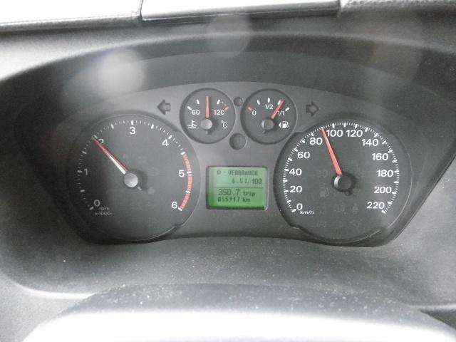

  • Moin zusammen!
    Aus Langzeiterfahrungen kann ich beitragen, daß ich unseren VAN auf Ford seit über 50 Tkm ausschließlich mit ARAL-Ultimate-Diesel fahre.
    In Frankreich eben BP-Ultimate-Diesel aus gleichem Hause.
    Als ich vor Jahren von den Problemen mit den AGR-Ventilen und den Motoren an sich hörte stand für mich fest, daß es zumindest als Vorsorge billiger sein kann den ARAL-Mehrpreis statt Reparatur zu zahlen. Gleichwertiges SHELL-Knaller-Diesel war und ist mir dann aber doch zu teuer!
    Mittlerweile steht der Tacho bei knapp 70 Tkm.
    Fast immer haben wir 2 Oldtimer-Mopeds dabei. Daher habe ich mich aufgrund der größeren Hecklastigkeit mit unserem VAN auf Autobahn-Tacho 95-100 km/h geeinigt. Der rechnerische Langzeit-Verbrauch steht mit rd. 8,5 Litern im Spritbuch.
    Es geht aber auch erheblich sparsamer und eine 7 vor dem Komma ist kein Problem.
    Somit kann ich schon garnicht mehr sagen was das 130-PS-Auto mit normalem Diesel verbrauchen würde.
    Nach wie vor fährt sich unser Auto flott!
    Dazu fahre aber möglichst nie Vollgas !!!
