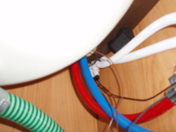

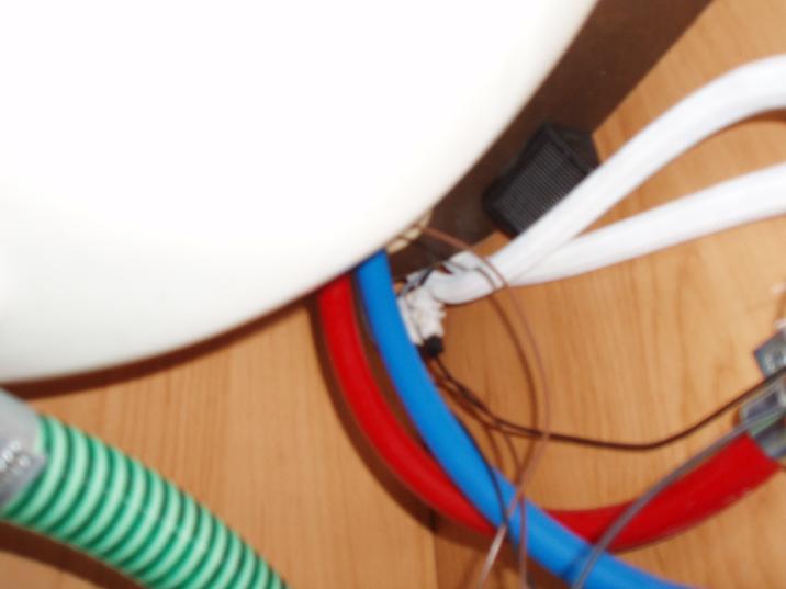

    Ausbauen brauchst du das Waschbecken aber bestimmt nicht. Siehe angehängte Bilder (Du hast doch das gleiche Verschiebebad wie ich -oder?) Da kommt man auch von unten ran. So fest ist die Überwurfmutter nicht - wenn du von unten mit den Fingern oder einer geeigneten Zange anhältst kannst oben am Hahn etwas lockern, MIt ein bischen Gefühl bringst du dann die Überwurfmutter schon runter. Die Schläuche müssen aber natürlich ab.
