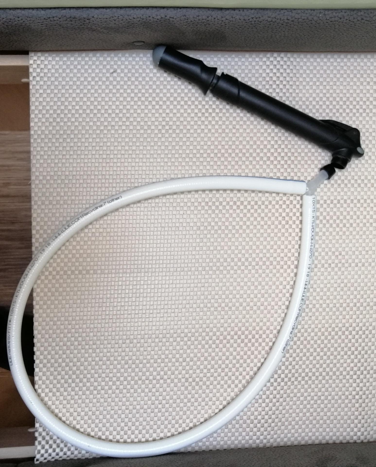

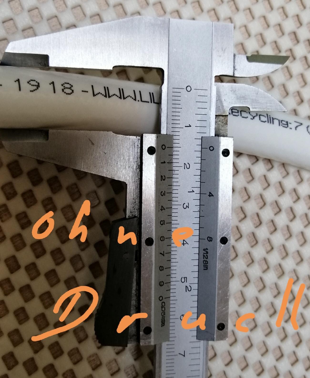

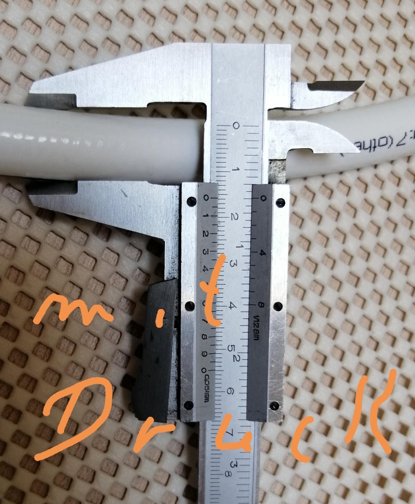

  • Kleiner, nicht wissenschaftlicher Versuch.
    Wie weit dehnt sich der Wasserschlauch im Womo unter Druck?
    Testmaterial: 1m Schlauch (neu)
    gemessenes Aussenmaß 15mm vor dem Test
    gemessenes Aussenmaß 15,8mm unter Druck.
    Wie stark der Druck war? Keine Ahnung, Weiss nicht was so eine Mini Fahrrapumpe hergibt...
    Das Alter des Materials im jeweiligen Womo tut das seine dazu.
    Fazit: Berücksichtige ich diese Daten und, noch wichtiger, Eure Erfahrungen,
    dann komme ich zu dem Ergebnis das bei unserem Womo eigentlich alles normal ist.
  • Hallo Lothar,
    theoretisch kann eine Fahrradpumpe locker bis zu 4bar.
    Bei dem Druck fliegen bereits alle Deine Verteiler in der Wasseranlage auseinander.
    Die Anlage ist so gebaut, dass die Pumpe erst dann arbeitet wenn der Wasserhahn auf ist. Der Grund hierfür ist, dass kein zu hoher Druck aufgebaut wird.
    Die Schläuche sollten sich erst gar nicht ausdehnen.
    Uwe (Womofreund) hatte vor einiger Zeit die originale Pumpe gegen eine mit ca. 0,5bar höherem Druck getauscht. Danach zeigten sich bereits erste Wassertropfen an den Verteilern und er hat wieder zurück gebaut.

  • Hi Pappa,
    ich fahre mein Fahrrad bei 6-8 bar, das schaft eine gute Handpumpe auch. Ich denke die Schläuche im WoMo sind überhaupt nicht für Druck ausgelegt. Eine Druckerhöhung die nicht angemessen ist, führt zu Problemen an Stellen wo du mit Auge und Finger nicht mal hinkommst.

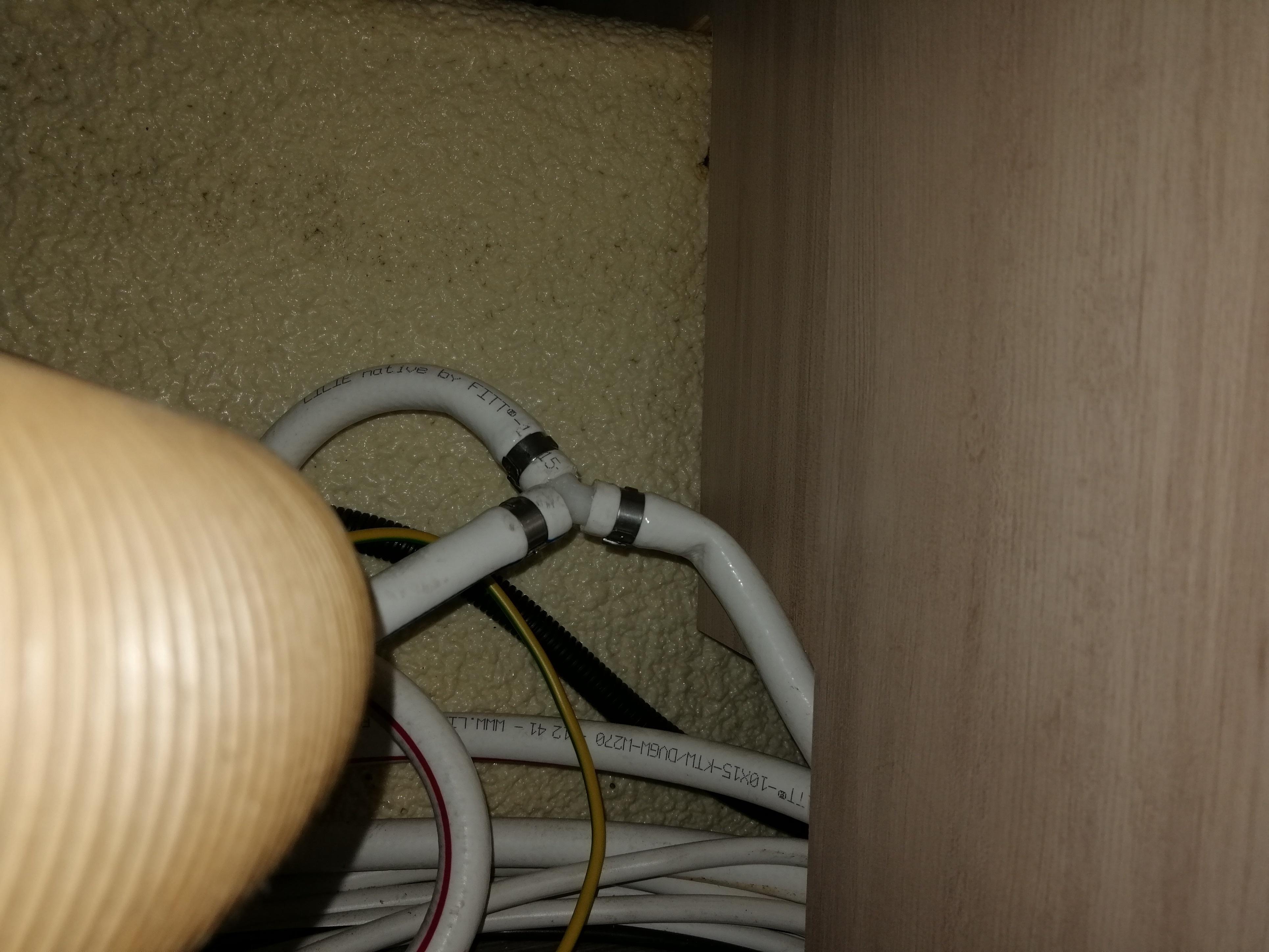

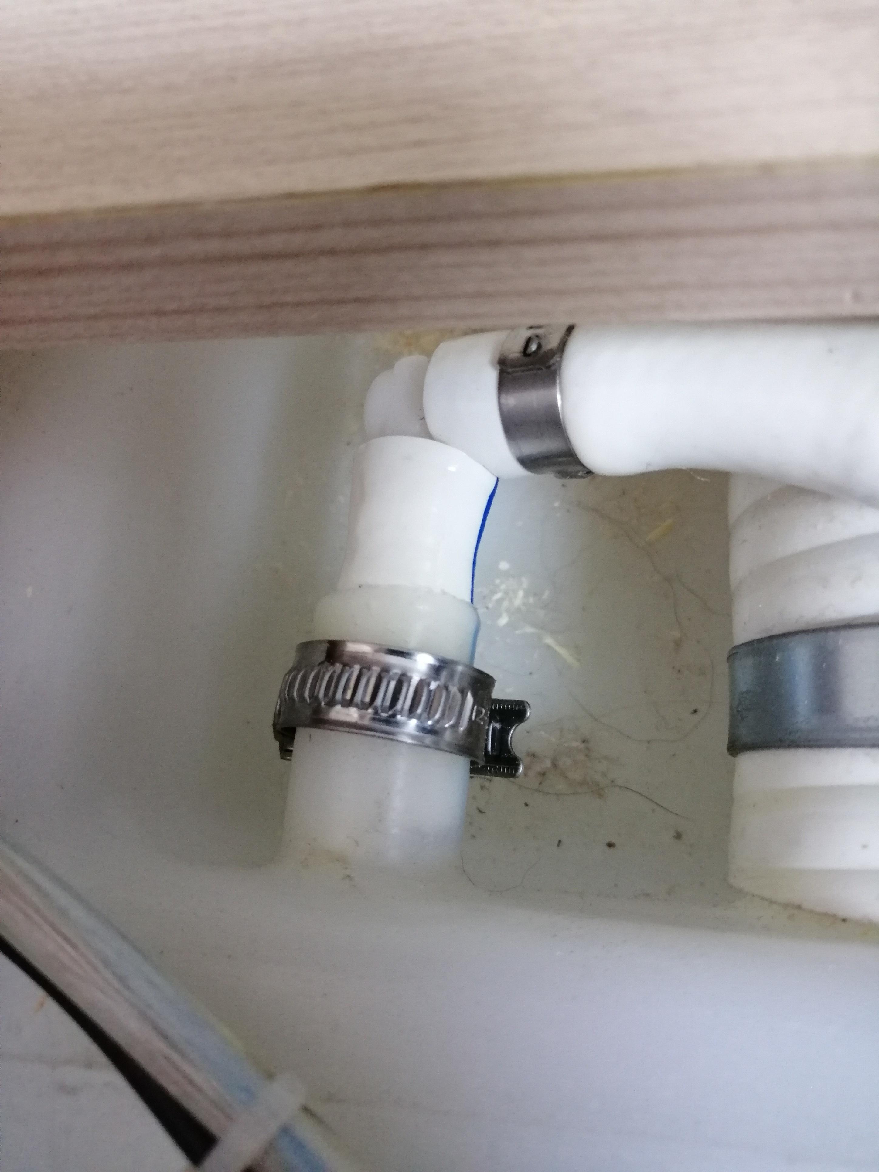

  • So, fast fertig. Wäre da nicht noch ein Y-Verteiler (Dusche+Spüle) irgendwo unter den Schränken. Kann den zwar durch ein Gitter sehen, komm aber noch nicht dran. Noch nicht...
    Ist einer von insgesamt 5!
    Auf dem Bild:oben, ab Werk,
    unten, Zustand jetzt.
    Sobald ich wieder die Durchlauf Menge ermittelt habe geb ich Bescheid ob's was gebracht hat.

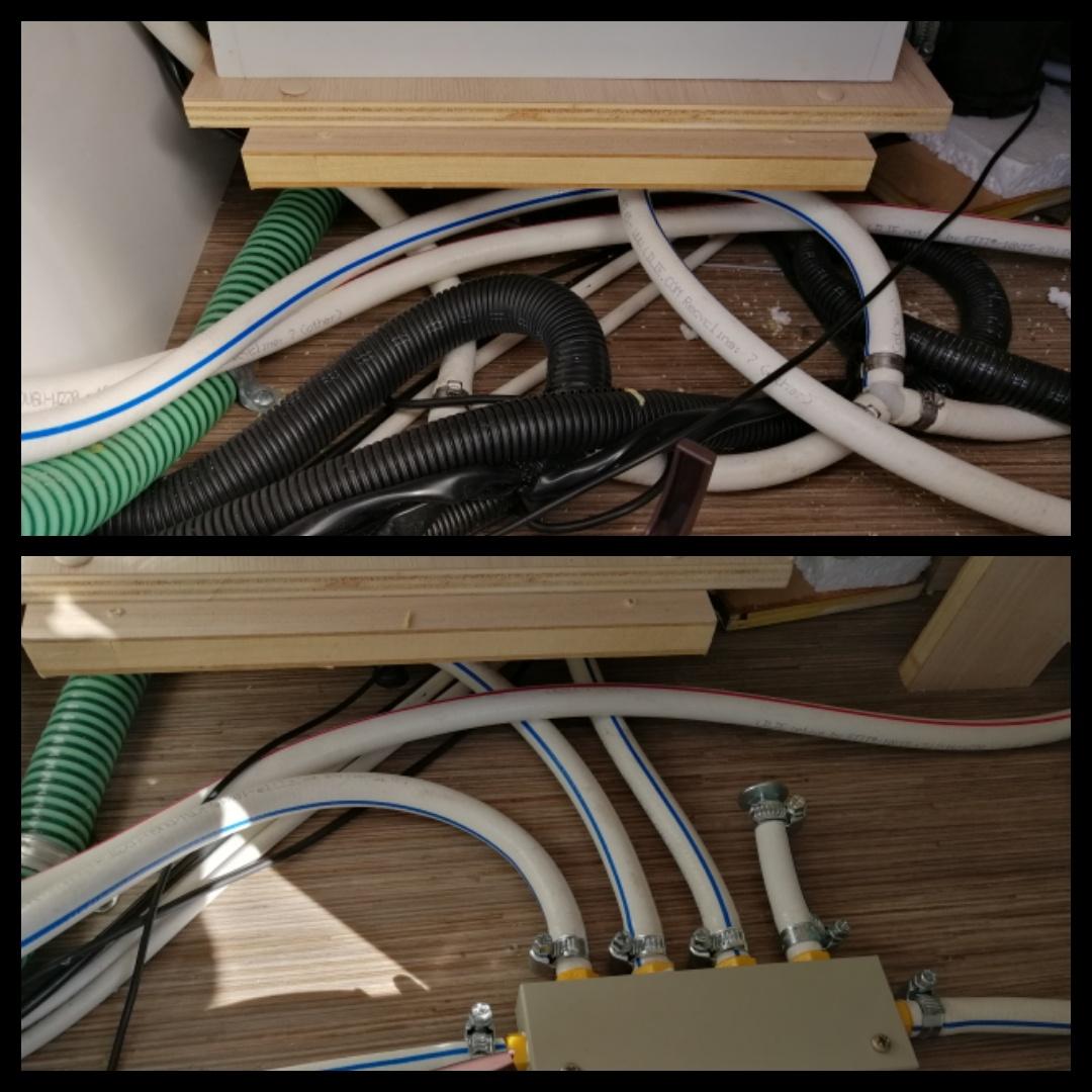

  • So, Durchfluss ermittelt. Die Mehrmengen liegen bei 150 bis 200ml. Lediglich in der Dusche ist's signifikant. Kaltwasser 2,8 statt 1,8L pro Minute, Warmwasser 2,5 statt 2.
    Lag aber an der hochprofessionellen Schlauchführung von Hobby (s. Bild)
