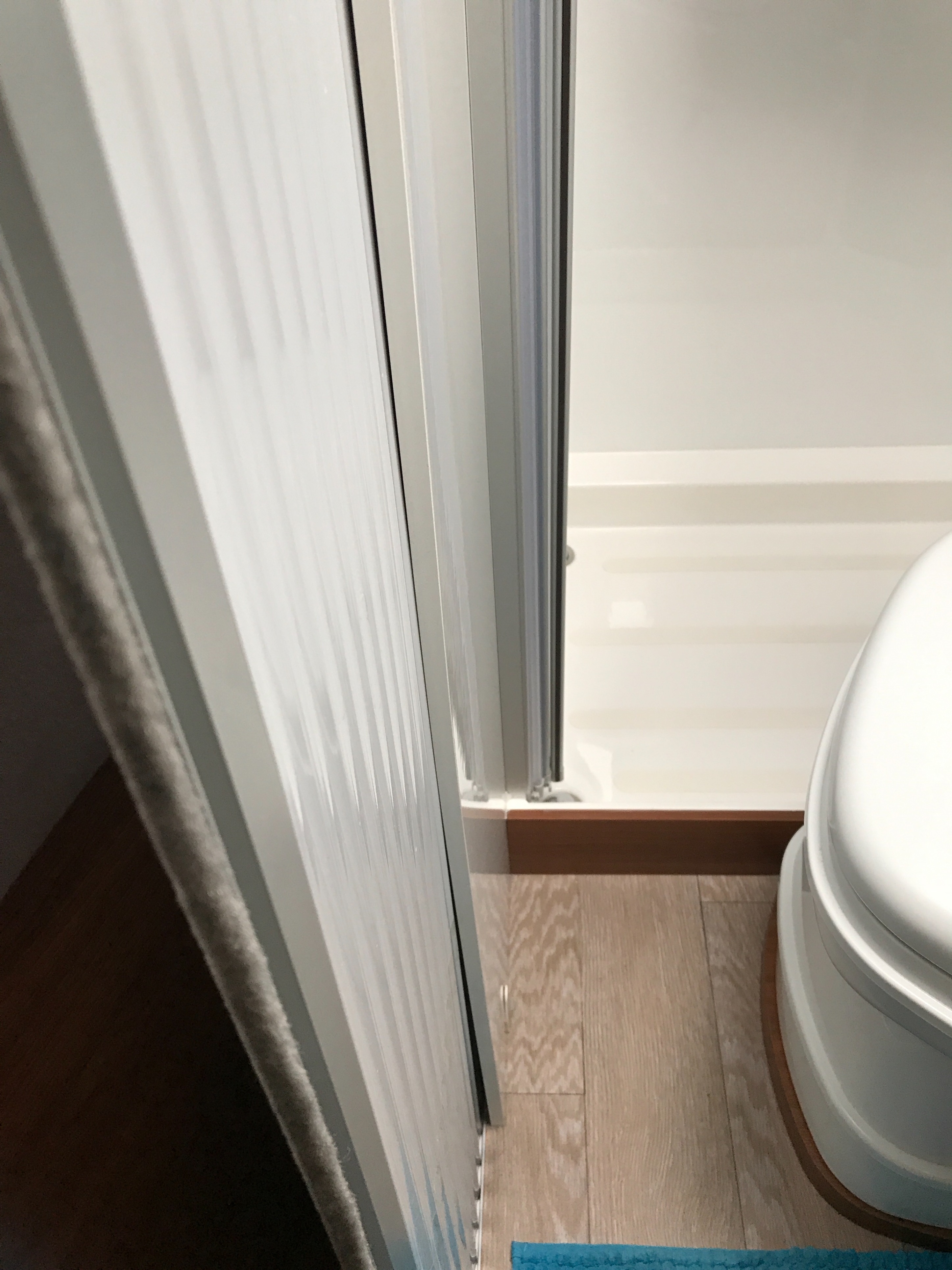

  • Die Verbindungsnaht von Führerhaus und Wohnraum siehst du nur mit Leiter. Dies war dann auch die erste Erklärung vom Händler (sieht ja keiner) . Aber mir ging es ja um die Funktion , sprich die dichtigkeit für die nächsten 20 Jahre. Was die badtüre anbelangt habe ich zunächst auch beide laufflächen gereinigt und mit silikonspray versehen . Aber die Ursache des Schleifens ist eine deformierte innenverkleidung. Diese soll jetzt Komplett ausgetauscht werden.

    Zur Schiebetür: das einzige was bei uns nicht ganz passgenau ist, ist die innere Holzwand vom Bad aus gesehen. Die Wasserwaage zeigt genau: die Holzwand auf der Bettseite ist gerade, dann die Schiebetür und die im Bad befindliche Wand ist schief - diese geht oben aus dem Lot. Das hat dann noch einen weiteren Nebeneffekt: die daran befestigte Duschtür ist nicht sauber zu schließen. Da sie im ausgeklappten Zustand oben gegen die (vom inneren der Dusche gesehen) links befindliche Duschsäule stößt. Unten ist noch Platz. Aber deswegen mach ich keinen Aufstand, das ist halt so und beeinträchtigt die Funktion in kleinster Weise.
    Wenn das behoben werden sollte, dann muss ja das ganze Bad zerlegt werden. Wand raus, Duschwanne raus - somit auch Säule auf der anderen Seite und vermutlich auch die ganzen Schläuche. Nur wegen einem halben Zentimeter (noch nichtmal). Nee, wer weiß ob das alles danach wieder dicht ist und wir dann nicht ganz andere Probleme haben.
  • Das mit der badtüre möchte ich nach nur 10 Monaten nicht hinnehmen. Vor allem wenn man den Kaufpreis und die zu erwartendende Lebensdauer berücksichtigt. Gleiches gilt für die Verbindungsnaht. Sie sieht nicht so aus als das sie die nächsten 10 Jahre dicht sein wird.
  • Boah! Das ist ja echt ne Nummer. Da wäre ich auch nicht so entspannt. Unsere ist gerade, halt oben nur ein bisschen aus dem Lot. Aber das... Das sieht ja nach Spannung aus, als ob die Decke sich gesenkt oder der Boden gehoben hätten und die Wand nachgegeben hat. Ist die linke Seite zum Bett auch so schief?
    Die wird ja nicht vom ersten Tag so krumm gewesen sein, oder?
