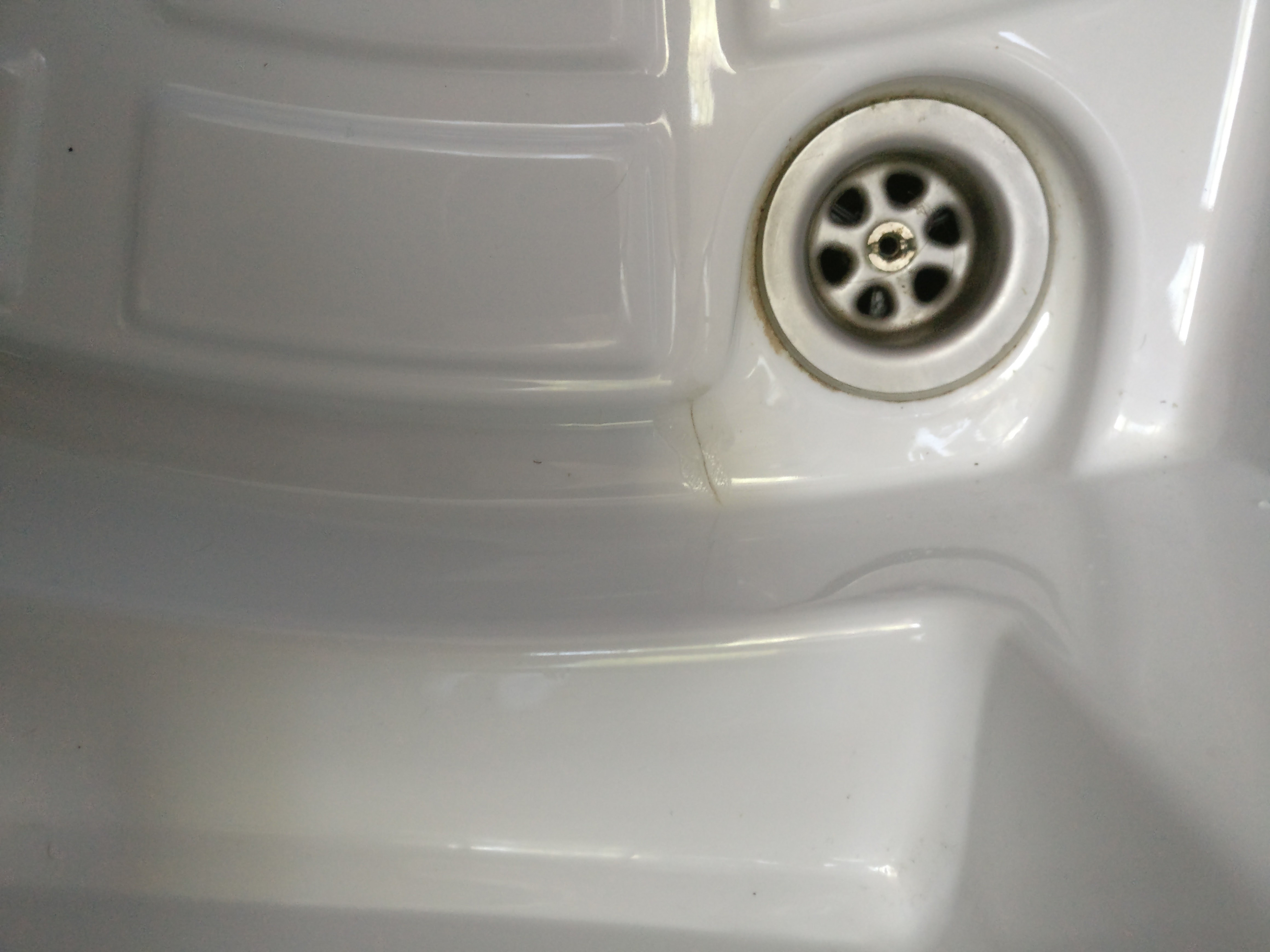

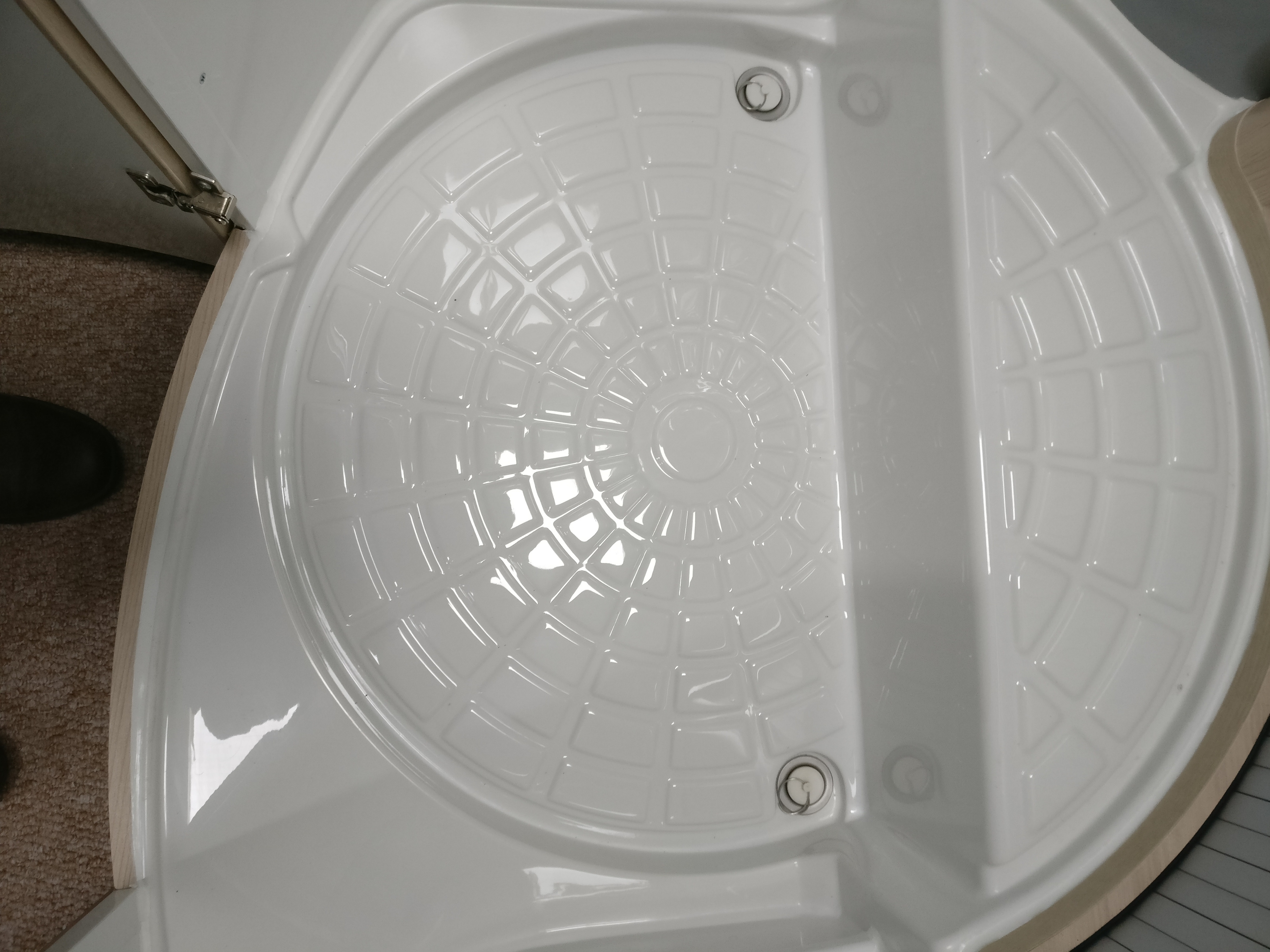

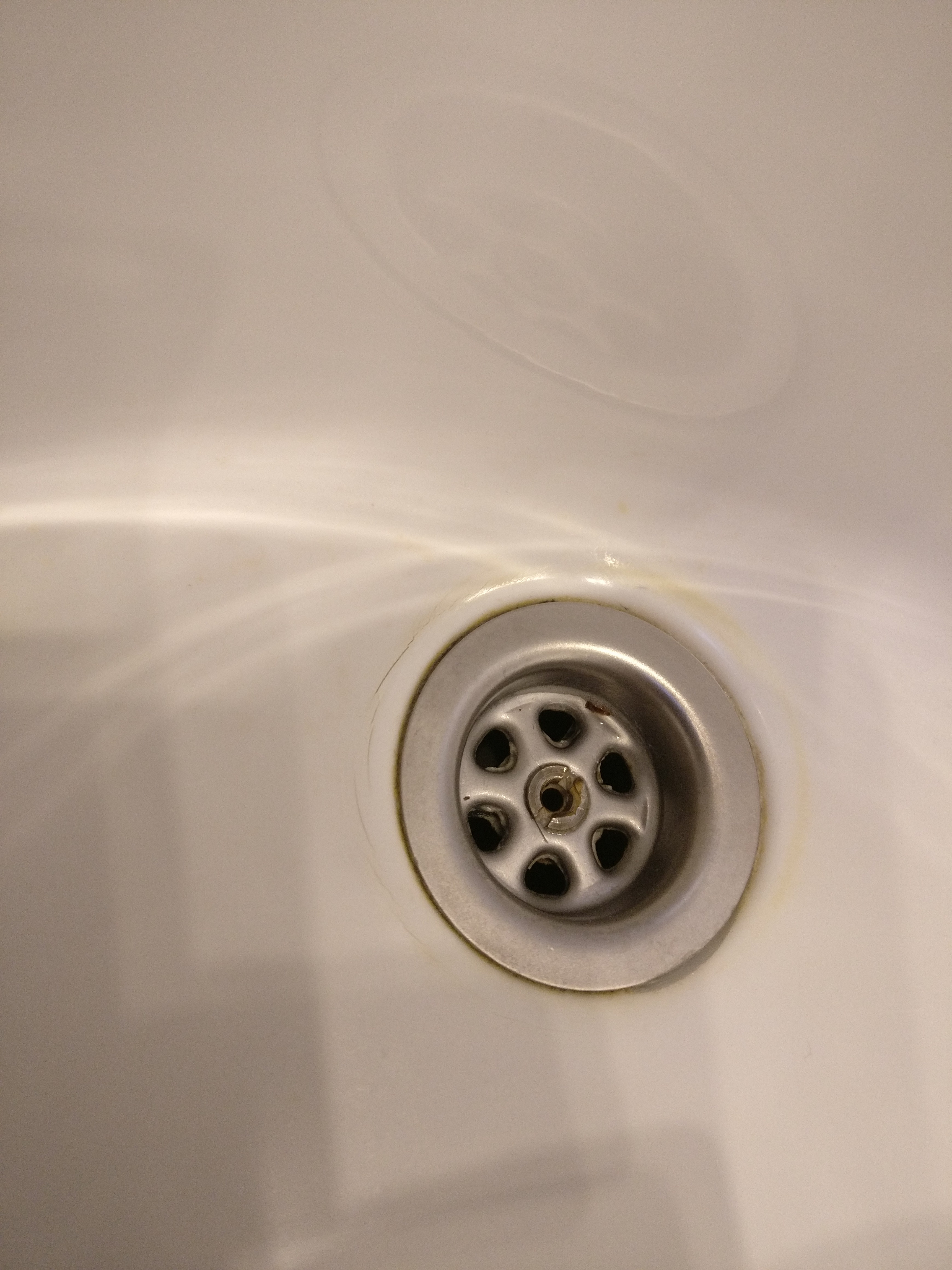

  • ?? Dusche war auch kaputt? das hab ich verpasst. Hast du nen foto wo der riss war, eventuell am rechten auslauf und oder vor der toilette??
  • Hallo sebi,
    Duschen am rechten traPS gerissen, Foto reiche ich nach. Dort wohl typich, weil unterfütterung nicht zum besten steht. Wenn womo wieder da ist, hab z. Z die männergrippe, werde ich sehen, ob wirklich ein verbessertes Material eingebaut wurde, so wie angekündigt.

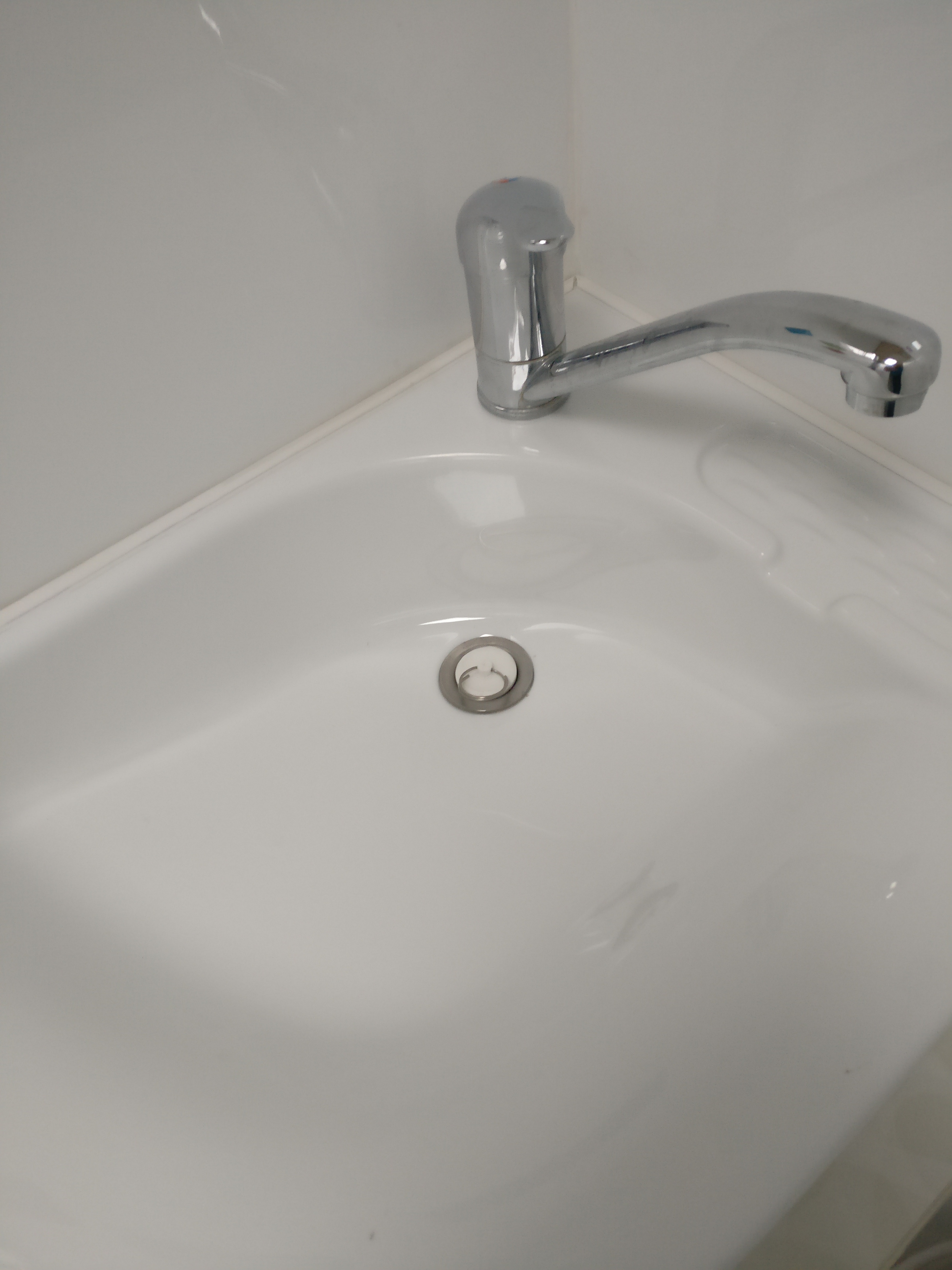

    Habe Hubert wieder abgeholt, Duschtasse und Wadchbecken erneuert, Hecktür wurde komplett neu eingedichtet. Gleich noch die obligatorische
    Dichtigkeitsprüfung mit erledigt, so das das die einzigen Kosten waren. Duschtasse und Waschbecken, obwohl schon weit über Garantiezeit hinaus, kostenfrei ersetzt, und die Undichtigkeit dank der jährlichen Prüfung auch kein Geldthema :)
