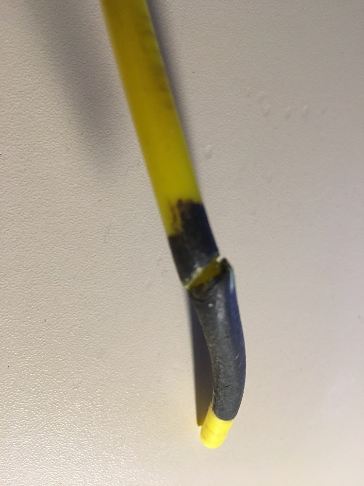

  • Bei meinem letzten Urlaub,
    Rückfahrt von Korsika hatte ich in Livorno plötzlich auf dem linken Luftbalgkeine Luft mehr.
    Kurz zuvor war eine sehr schadhafte Straße die heftige Schläge verursacht hatte.
    Nachpumpen half nicht. Undichtigkeit hatte ich keine gefunden.
    Das Fahren ohne Luft auf dem Balg war kein Problem. Hatte gar keine Veränderung bemerkt.
    Am Freitag also gestern war ich bei Goldschmitt.
    Fehler war eine undichte Luftleitung an einer nicht einsehbaren Stelle.
    Leitung getauscht, Balg überprüft (ist noch OK) Alles wieder Paletti.
    Fragt sich nur, wie kann so etwas passieren, der Schlauch sieht aus als hätte jemand reingeschnitten, ist an der Stelle aber eigentlich unmöglich.
    Siehe Bild (das Schwarze ist Unterbodenschutz) Der Rest des Schlauches war in einem Wellschlauch als Schutz

  • Hallo Paul,
    wenn die Stelle nicht einsehbar war, glaube ich auch nicht an einem Schnitt.
    Eher an einen Bruch, durch fehlende Weichmacher und Vibrationen/Bewegnungen.
  • Hallo Paul,
    ich sehe das wie Uwe, das waren mechanische Einwirkungen aufgrund schlechter Straßen.
    Ich kämpfe mit diesem Problem seit Einbau der Zusatzluftfeder. Ich habe in der Regel jedes Jahr Reparaturen an der Vorderachsluftfeder. Meist ist der Balg undicht, hatte aber auch schon, wie du jetzt, Probleme mit den Luftleitungen. Grund sind jährliche Fahrten in die Ukraine, wo die Straßen zum großen Teil erbärmlich sind. Ich habe immer einen Ersatzluftbalg für Vorder- und Hinterachse als Ersatz auf meinen Reisen dabei.
    Ich habe mich inzwischen damit abgefunden, dass es dafür keine Lösung gibt!
