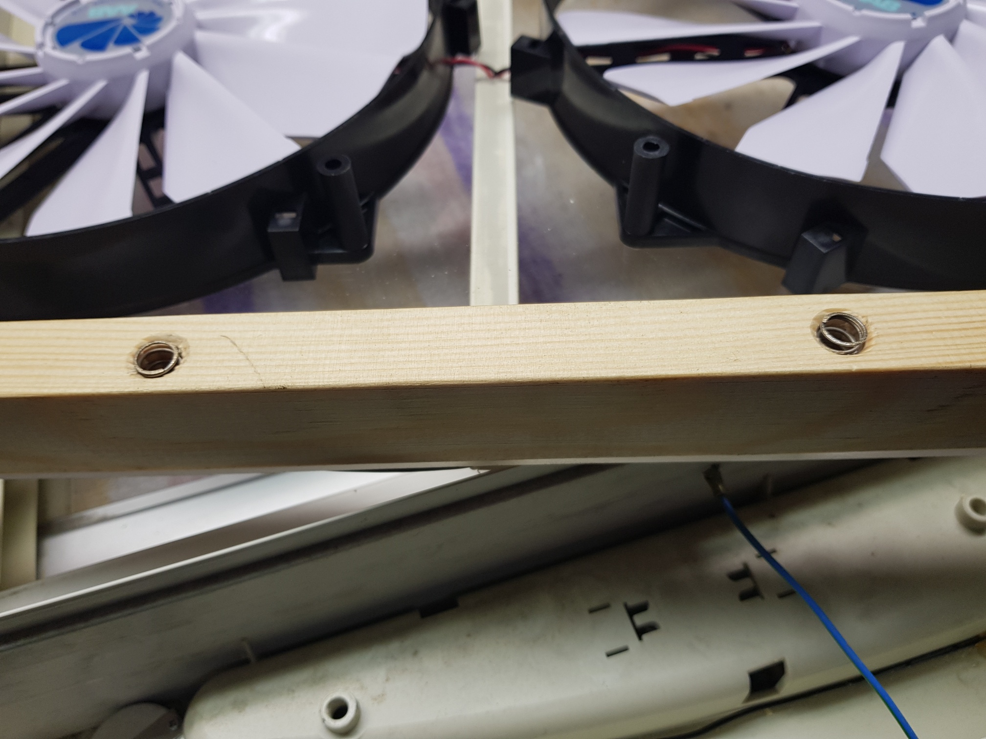

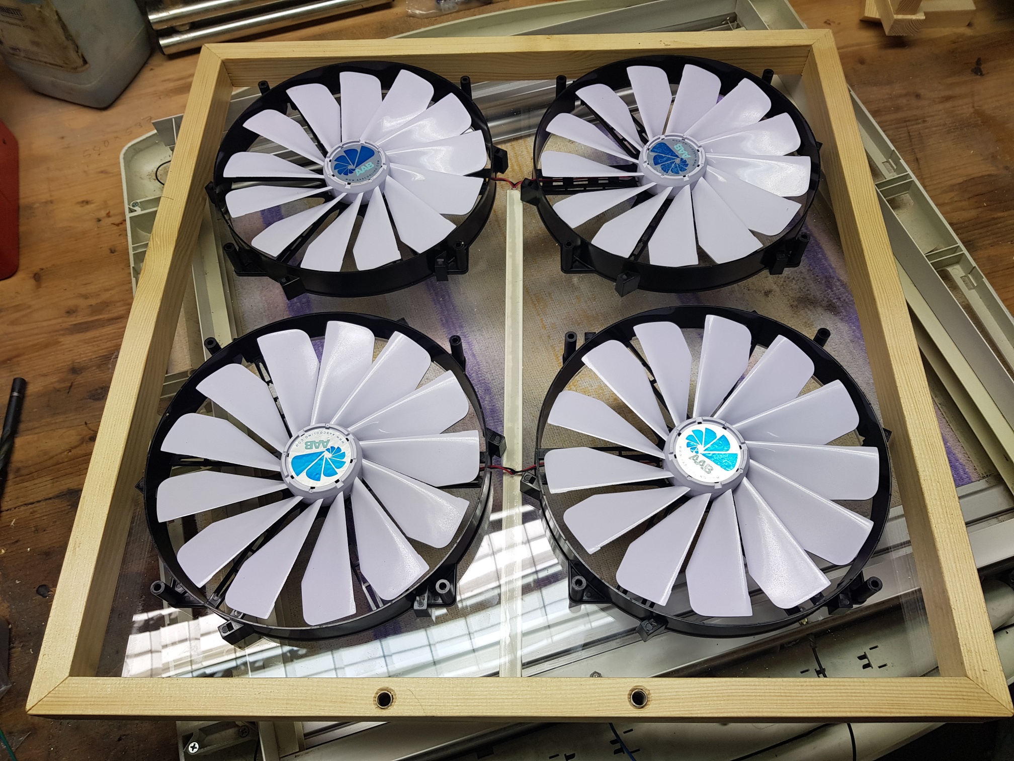

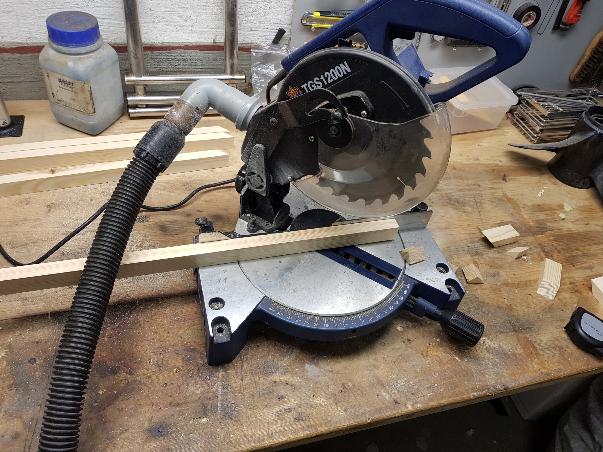

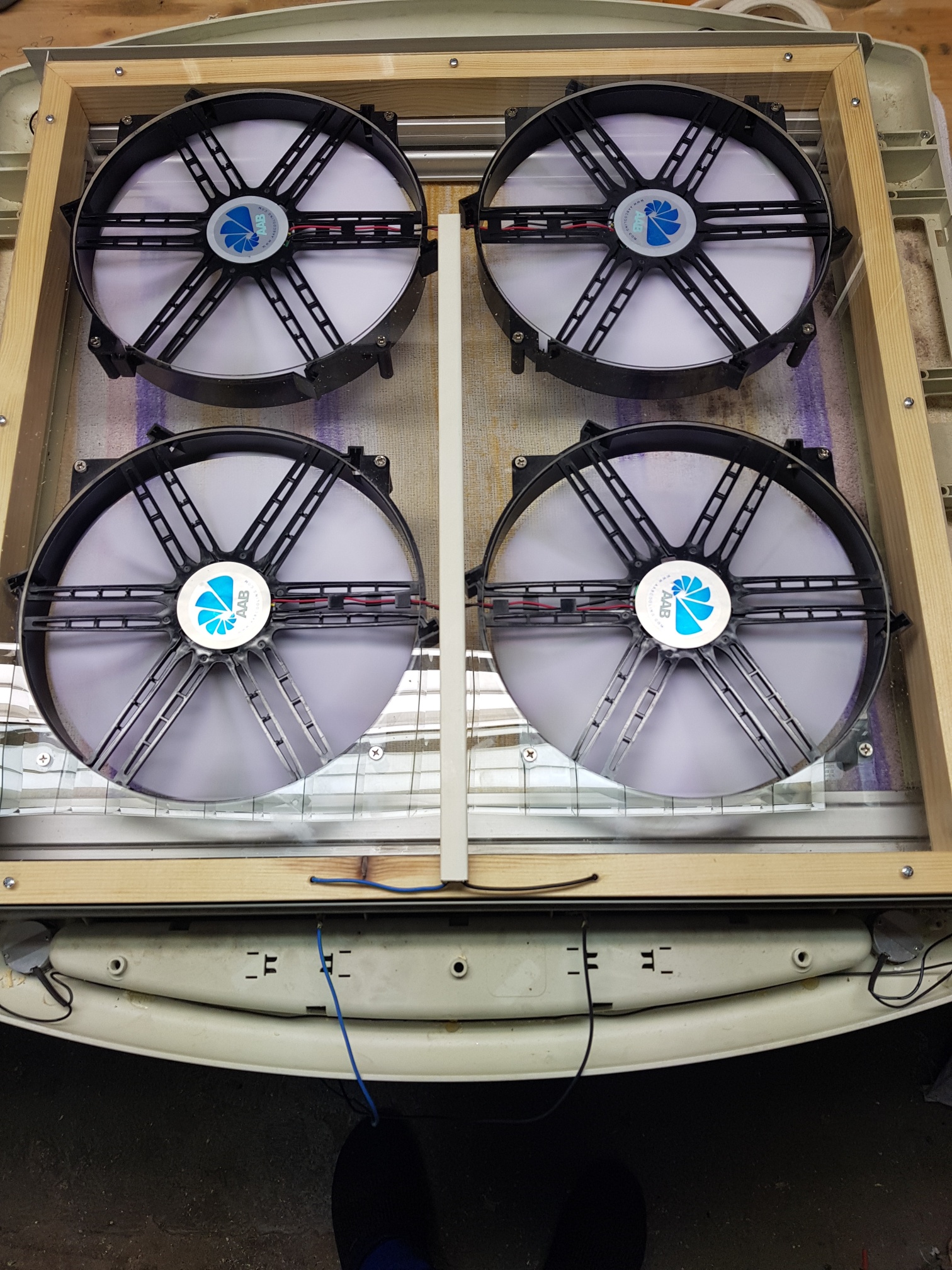

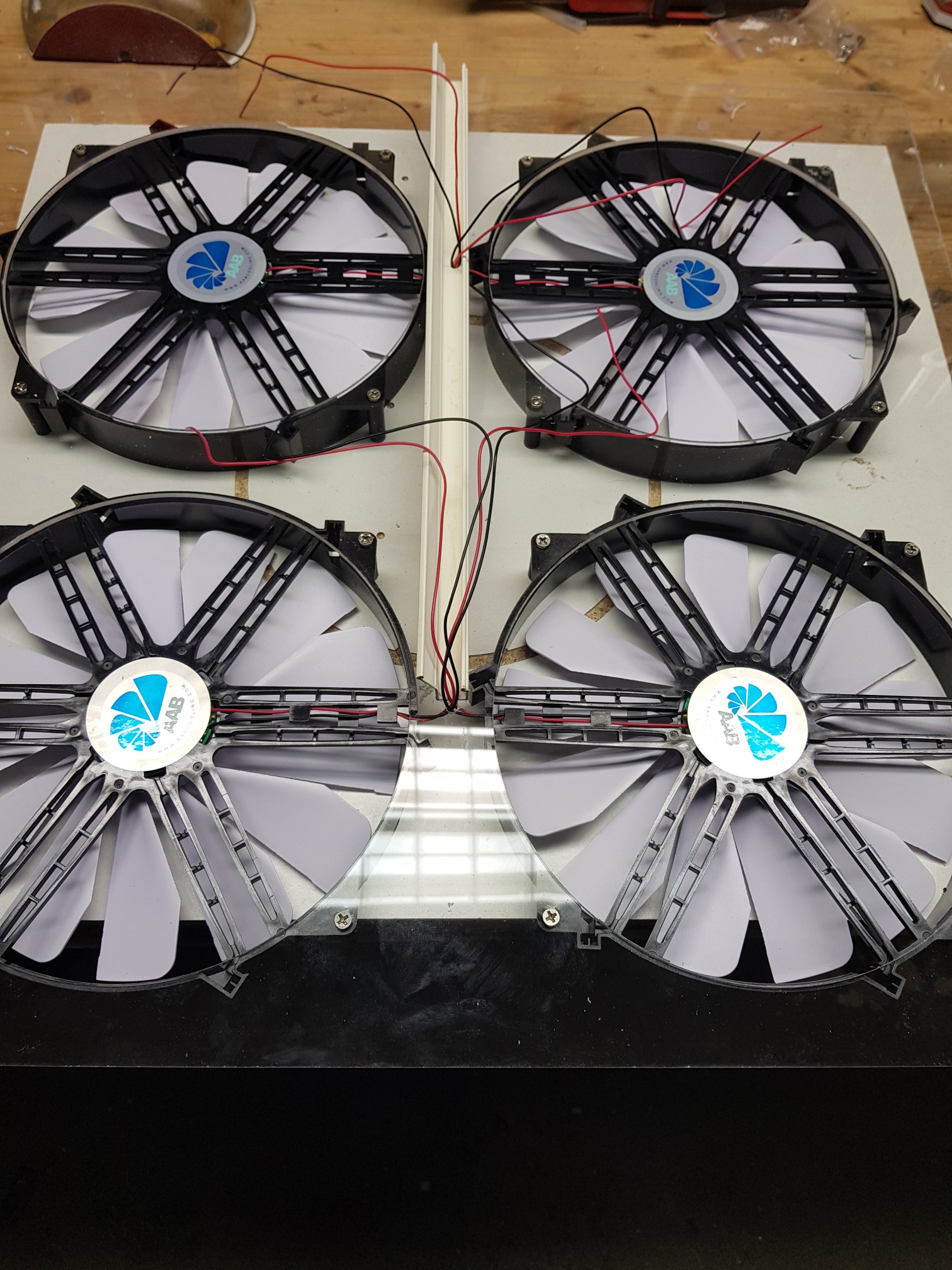

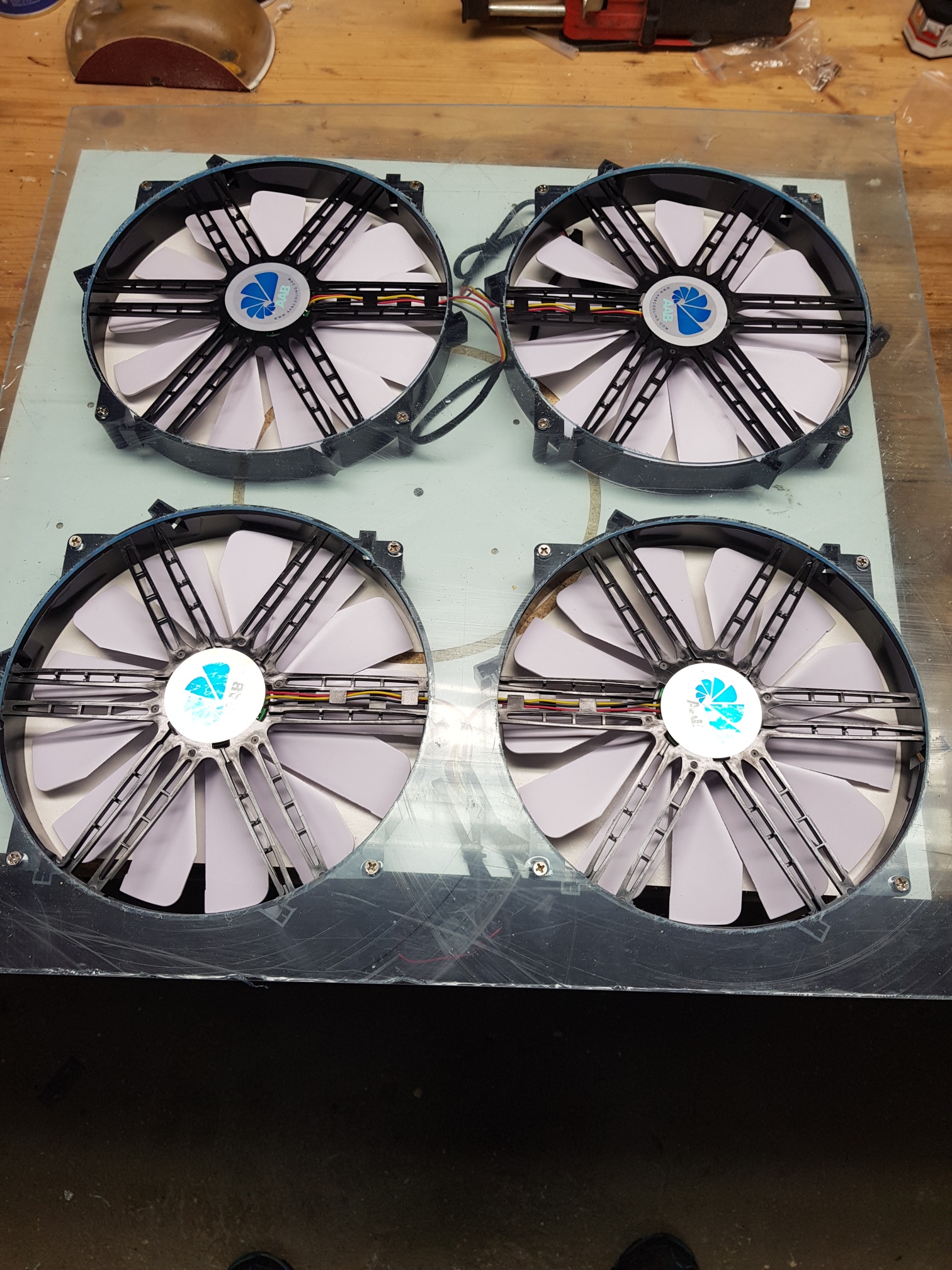

Bastelstunde fast beendet, da kann der Sommerurlaub kommen
  • Wieder mal einen Punkt von der Wunschliste fast erledigt B) Dachfensterlüfter für die Nacht mit 14,9 db und knapp 0,5 A (Gesamtleistung bei 12 V).
    So nur noch einbauen und der Sommerurlaub kann kommen :woohoo: :woohoo:

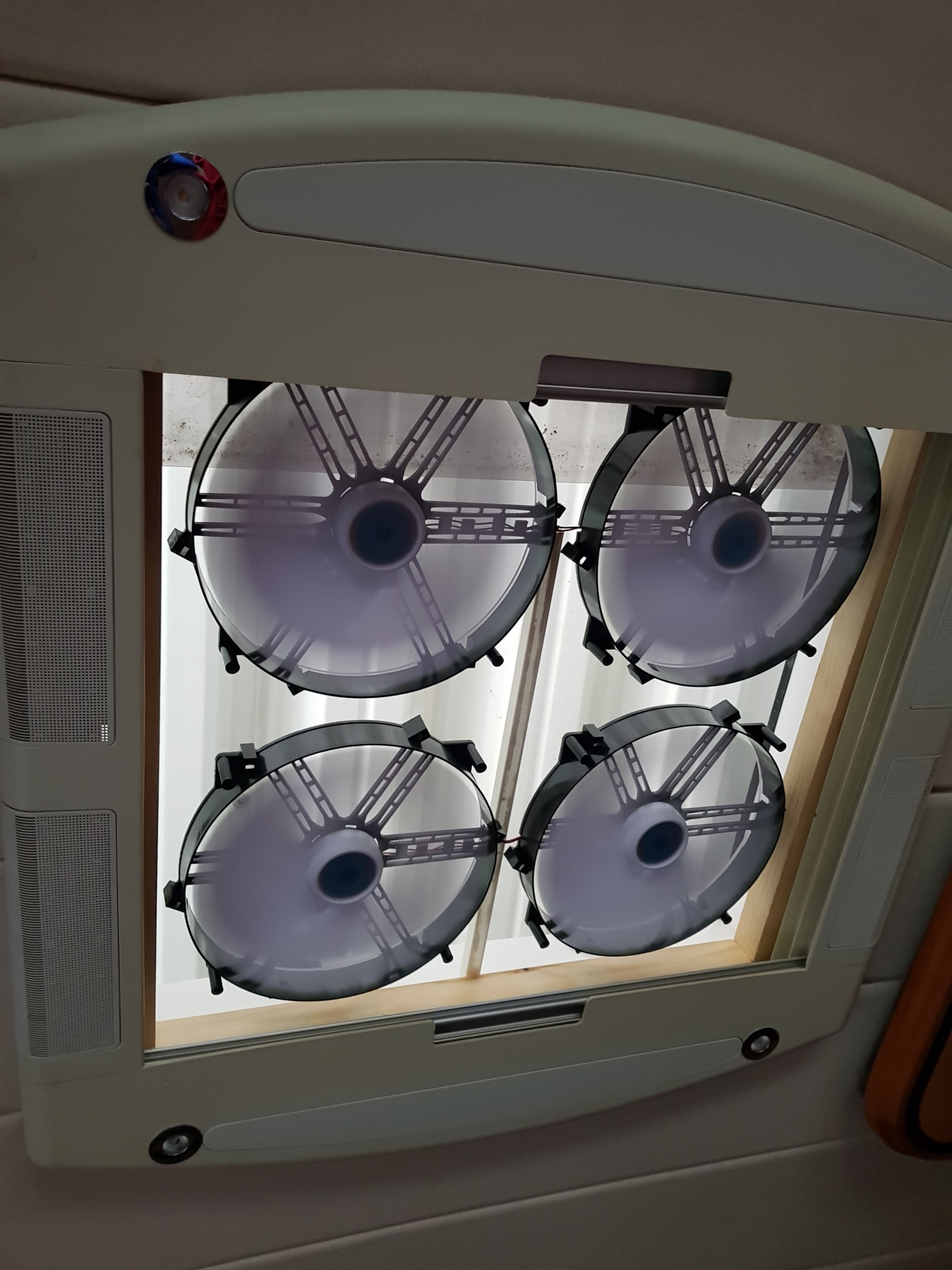

  • Coole Sache, im wahrsten Sinne des Wortes ... Es geht eben nichts über eine gut ausgestattete Werkstatt und eine gute polytechnische Grundausbildung.

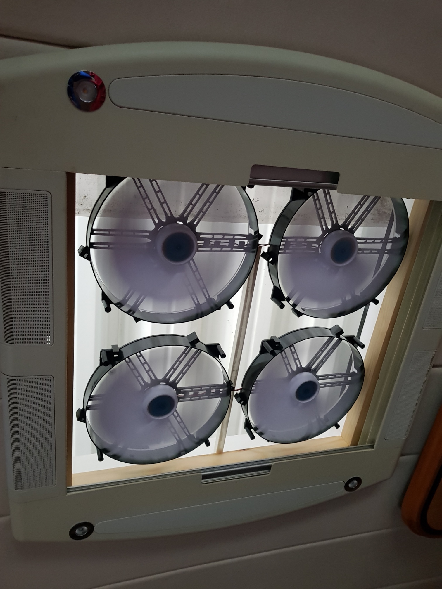

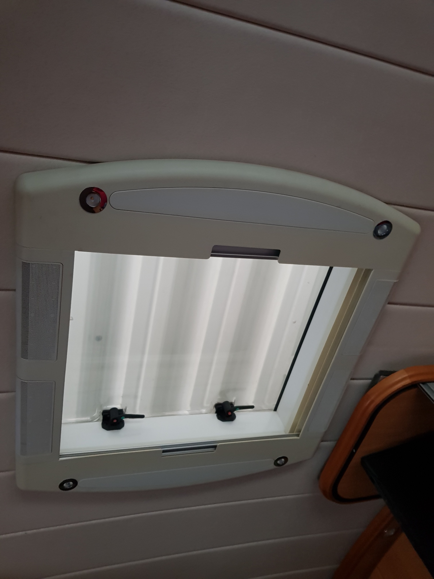

    Und dann noch ein Bild im eingebauten Zustand ... Wäre super
    Schdimmd, wer weiss, wie das aussieht..
    Aber mit dem Werkzeug ... :)
    Bin gespannt ;-),
  • Ja selbstverständlich folgen die Bilder nach dem Einbau :P :lol: :silly: B)

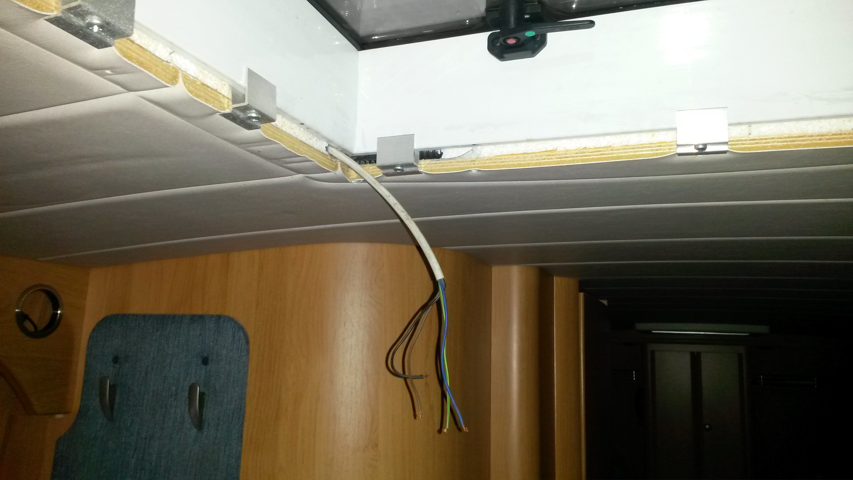

    Ich habe das Kabel durch zufall gefunden wo ich den Innenrahmen mal abgeschraubt habe. Da ist orginal ein Leerrohr mit Kabel verlegt und endet über der Tür im Blechkasten. Auch zu den kleinen Dachfenster hinten liegt ein Leerrohr mit Kabel.
  • Hallo, ich wollte auch schonmal ein Ventilator dort einbauen, ich war mir nur nicht sicher wie ich da den Strom hinbekomme ohne dass man die Kabel später sieht.
    wie hast du das gemacht ?
    Gruß Michael
    Hallo Michael,
    das mit dem Leerrohr kenne ich aus unserem alten 700er nicht, wäre aber zu prüfen, ob Euer das nicht auch hat. Vielleicht ist da bei dem Modellwechsel von Fahrgestell (230 auf 244) auch innen etwas eingeflossen.
    Habt Ihr denn noch den Dachhimmel mit den Kunstlederpaneelen? Wenn ja, dann kannst Du das Kabel in einer der Längsnuten eindrücken. So hatte ich das mit dem Ventilator in der Dachluke über der Küche auch gemacht.
    ich kenn einen, der hat vom Fenster aus im Dach zu/über einem/einen Oberschrank gebohrt (Wo's 12V hat).
    Denke, das geht, hab mich aber noch nicht dran getraut...
    In meinem Fall für eine 12V-Dose für den UMTS-Router.
    Grüße,

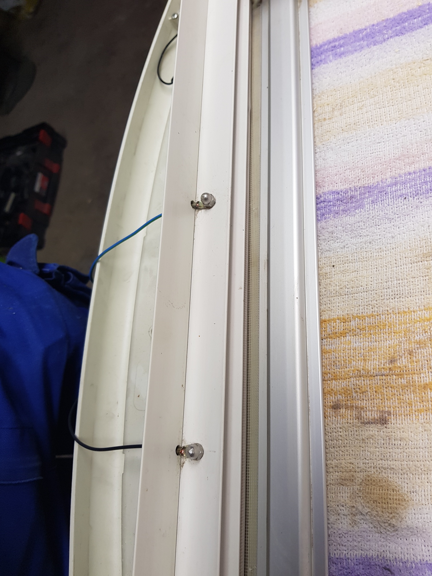

  • Habe gerade noch das Bild gefunden von meinem Kabelfund B) . Das weise Kabel habe ich neu eingezogen, weil Hobby das großzügig beim Fensterdurchbruch mit abgeschnitten hat. Dahinter ist das schwarze Leerrohr zu sehen was an das hintere Fenster geht.
