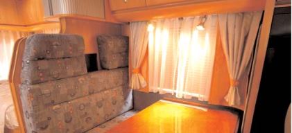

    Bei den Badleuchten möchte ich nichts kaputt machen, deshalb hier meine Frage, wie ich die herausbekomme, die sitzen fester als die oberen am Küchenblock.
    Die Lichter unter der Schrankleiste (nicht die beiden Strahler) am Fenster Fahrerseitig bekomme ich erst gar nicht zu sehen, weshalb ich auch nicht weiß, wo und wie ich da drankomme.
    Wer kennt sich mit den Fassungen im Bad und den versteckten Leuchten am Fenster Fahrerseitig aus?
    Siehe Bilder

    Unter dem Schrank, ist das eine indirekte Beleuchtung?
    Bei unserer Sphinx (oder war es der 605 AK?) waren dort mehrere "Standlichtbirnchen" in Reihe verbaut. Die sind ziemlich verdeckt, damit sie nicht direkt ins Auge fallen.
    Vorhänge aufziehen und mal rücklings über den Teich geneigt nach oben (unter den Schrank) schauen. Da ist hinter einer Blende das Kabel mit den Birnchen zu sehen.

    Bei der indirekten Beleuchtung am Fenster dürfte sich ein Lichtschlauch über der dicken Leiste (über den Strahlern) befinden. Da musst Du Dich wirklich verrenken, um den zu sehen. Am besten kommt man da wohl bei geöffnetem Fenster ran. Dieser Lichtschlauch ist ein richtiger Stromfresser!

    Den sogenannten Lichtschlauch welcher unter der von dir beschriebenen Schrankleiste sich befindet, kannst du nur mit einen Spiegel sehen, oder greifen, diesen zu entfernen ist mit Verrenkungen verbunden, und wie Hartmut schon erwähnte richtige Stromfresser.

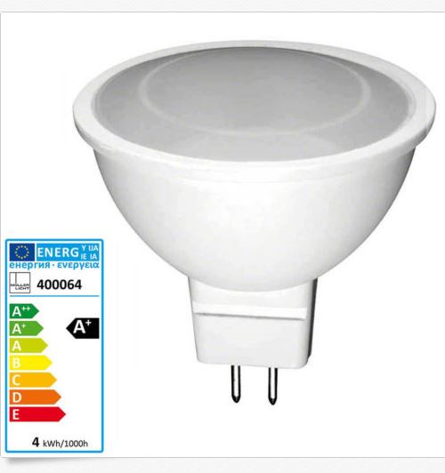

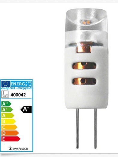

    @ Hartmut: ich habe andere genommen, siehe Bilder. Küchenbereich LED 1,2 Watt, die Strahler LED 3 Watt - alle GU4 - die Lichtausbeute ist gleich geblieben und auch ein angenehmes warmes Licht, ich würde sagen eins zu eins, keine Veränderung.

    LED 3 Watt Strahler MR16 - GU5.3 (Schlaf und Tischbereich / 4 Stck.)
    LED Birne G4 - 1,2 Watt (Küchenbereich / 5 Stck.)
    LED Birne G4 - 1,2 Watt (Bad / 4 Stck.)

  • Na ja, muss man eben ausprobieren, hätte auch gern die von MEC Light genommen, waren aber bei den mir bekannten Anbietern ausverkauft. Bin durch einen Zufall an die Jetzigen geraten (LED Lampe G4 Birne 1,2 Watt Halogenersatz)(LED 3 Watt Spot MR16 Strahler GU5.3 12 Volt Halogenersatz)
    WoMo an Landstrom angeschlossen, Ladestrom 14,3 v und knapp 2 Std. die Lämpchen leuchten lassen, kein flackern, nicht heiß oder sonstiges, einfach nur prima Licht abgegeben, mal sehen ob das so bleibt. :dry:
    Spannungsbereichsangaben von ... bis 30 V sind natürlich gut und lassen keinen Raum für Überraschungen.
