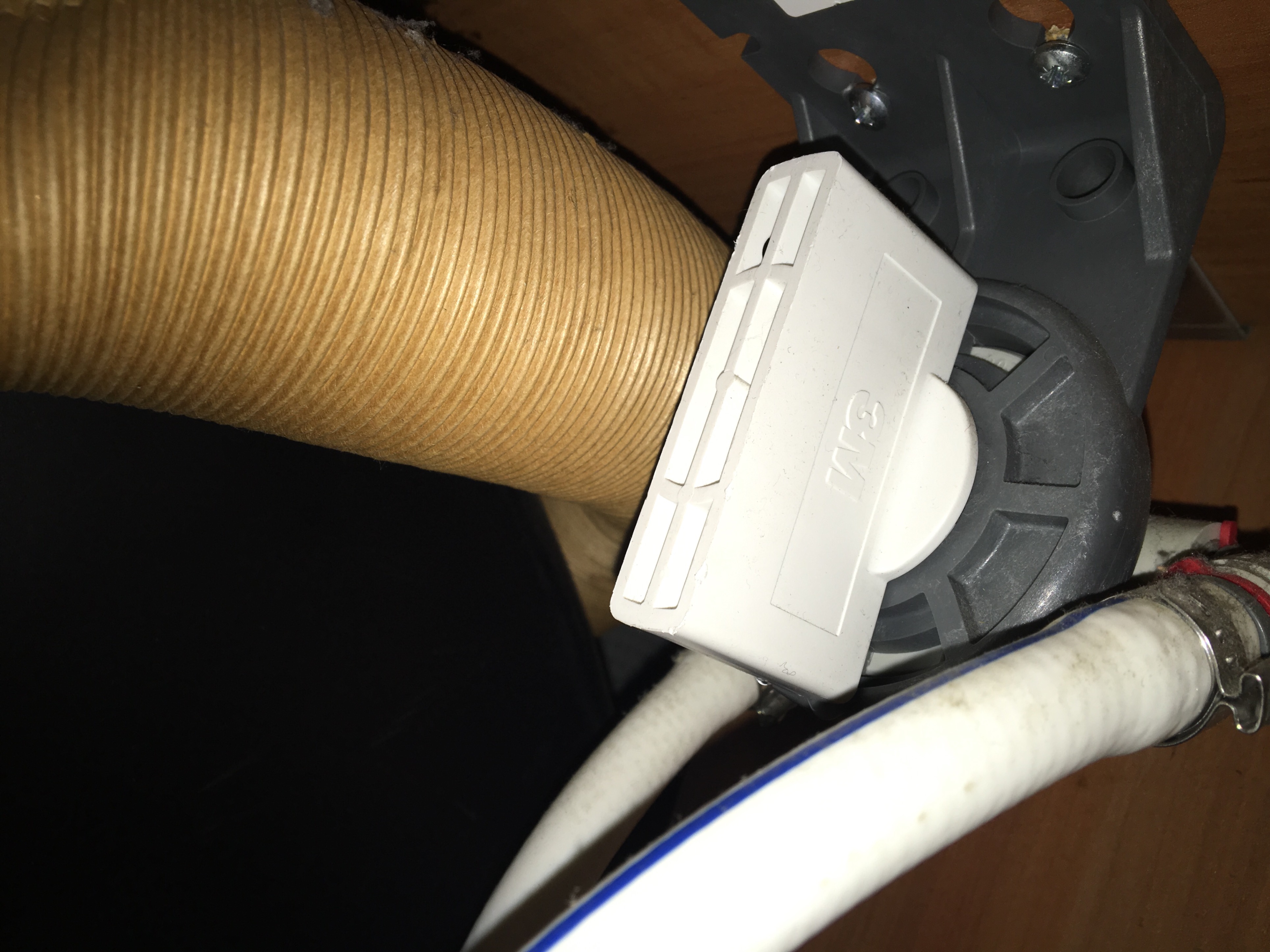

  • Moin Moin ihr lieben , kann mir einer sagen was das für ein Filter ist ?

    das ist eine Vorbereitung für den 3M Wasserfilter, welcher in der Zuleitung vor den Wasserverteilern eingebaut ist. Der weiße Einsatz ist das Verschlussstück wenn kein Filter benutzt wird. Unser System ist für Filter nach Typ ap2-c401-sg. Ob der bei Dir passt, kann ich aus drm Foto nicht erkennen.
    Zum Abnehmen mit etwas Kraft gegen den Uhrzeigersinn drehen. Das Verschlussstück hat eine normale Oringdichtung aus Gummi. Kann aber sein, dass durch Frost eventuell der gesamte Filteradapter gerissen ist.
    Wenn Du bisher keinen Filter benutzt hast, dass kannst Du das Teil ausbauen und die Leitungen zusammenschließen.
  • Axo , schonmal danke für die Info. Filter war bisher noch nicht verbaut , Hatte es mir fast gedacht das es was mit Filter zu tun hat . Werde mal schau n das ich das Ding ausbaue bis ich weiß wie groß der Filter ist und ob das so zusammenpasst. Es leckt direkt am Verschluss .

  • Hallo Andreas,
    Bei mir ist es an einer anderen Stelle verbaut so wie ich das Bild sehe. Aber ohne Filter hat bei mir der Anschluss auch getropft, anscheinend hätte er nicht mehr richtig abgedichtet. Durch einfaches mehrfaches öffnen und schließen des Hebels war es dann fast dicht, mit dem einsetzen des 3M Filters war das Tropfen beseitigt. Ich fahre nur im Winter ohne Filter.

  • So , hab es ausprobiert , stöpsel ab und wieder ran das wars ist wieder dicht, :laugh: Bissel merkwürdig das ganze :silly:
    Hatte mal bei Amazon geschaut da gibbet die Filter für 25€ ,halterung ist ja bereits vorhanden. Werde mir mal einen Kaufen und Testen.
