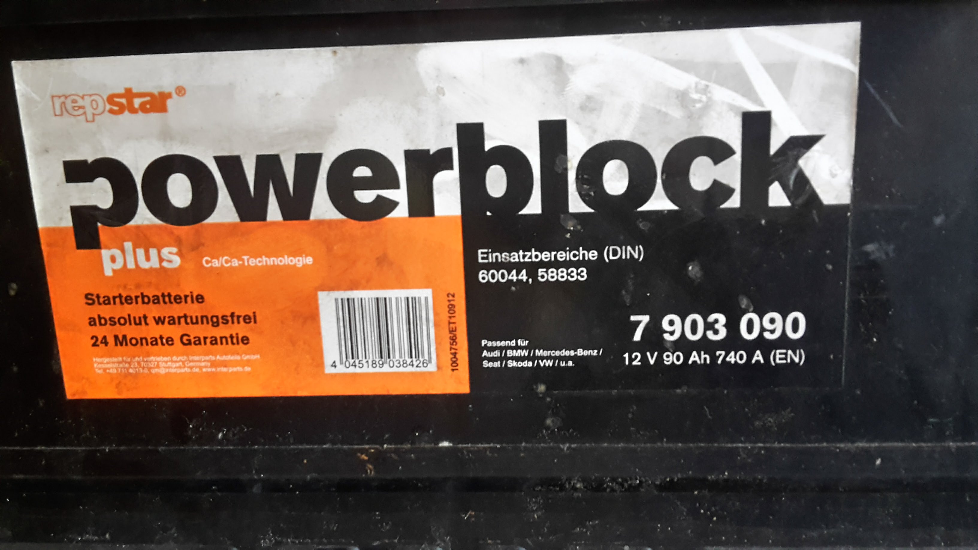

    ich möchte vor unserer nächsten Reise gerne die alte Wohnraumbatterie in unserem Hobby AK 550 erneuern.
    Hierfür habe ich bereits den Fahrersitz ausgebaut (ja, die Batterie ist darunter verbaut worden -.-
    Es ist folgende Batterie verbaut:
    Es scheint eine Starterbatterie Ca/Ca Batterie mit 90 Ah Kapazität zu sein.
    Ich kann mich erinnern, dass mir in einem alten Beitrag (den ich leider nicht mehr gefunden habe) geraten wurde keine zu moderne Batterie (Gel) einzubauen, da ggf. das alte verbaute Ladegerät im Womo (ist noch Original von 1992) dann die Battiere nicht aufladen kann.
    Zu welcher Art von Batterie und vorallem Kapazität ratet ihr mir bei der Neuanschaffung?

  • Hallo Tibor,
    am einfachsten ist es, mal die Ladespanung zu messen.
    Mit Lima sollte es 14,2-14,4 V sein, um eine Gel ausreichend zu laden.
    Das gleiche mit dem Ladegerät messen, am Besten am Anfang der Ladung und zum Ende nach einigen Stunden.
    Dann hast du Anhaltspunkte, ob eine Gel überhaupt sinnvoll ist.
    Ansonsten eine ähnliche Batterie wie bisher verwenden. Obwohl auch diese neueren Starterbatterien bis 14,4 V geladen werden können.
    Eine wartungsfreie Batterie erleichtert die "Pflege".
    Es darf keine Entlüftung in das Fahrzeug erfolgen. Die Entlüftung der Nassbatterien erfolgt nach außen!

  • Hallo Tibor,
    die Limaspannung scheint passabel zu sein, um eine Gel zu laden.
    Die Spannung vom Ladegerät eher nicht. Es ist auch davon auszugehen, dass die für Gel ( und auch AGM) erforderliche Ladekurve nicht realisiert wird.
    Darüber kann nur die Beschreibung des Ladegerätes Auskunft geben.
    Ich möchte keine Empfehlung aus der Entfernung geben.
    Persönlich würde ich, angesichts des Preisunterschiedes, dazu neigen, die Aufbaubatterie wie gehabt auszuführen.
    Wenn die dann 4-5 Jahre hält, ist das zufriedenstellend.
    Eine schlecht behandelte Gel-Batterie hält u.U. auch nicht länger.
    Bei uns ist die ältere vom Winter 2010/2011. Sie hat noch ca. 50% der ursprünglichen Kapazität.
    Wenn ich keine zweite, neuere parallel hätte, wäre sie schon voriges Jahr erneuert worden. Das Risiko wäre mir zu groß.
    Mit zweien kann ich das Risiko eingehen. Wenn eine von Beiden schlapp macht, ist immer noch eine zweite vorhanden und verhindert hoffentlich den black out, weit weg von zu haus.
