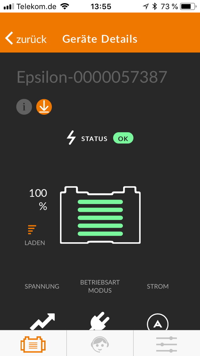

    ich habe in meinem 2018er Optima 2 x Lithium verbaut a 90 Ah. Super B Epsilon.
    Sie verfügen über ein BMS -Batterie Management System. Dieses System schaltet bei der erreichten Spannung den Ladevorgang ab. Ebenso wenn zu viel entladen wird, schaltet die weitere Entladung ab. Das originale Ladegerät von Hobby wird auf 90er AGM über das Panel eingestellt. Alles läuft gut.
    Die Batterien laden über Solar sehr schnell und sind auch geeignet höhere Spannung abzugeben (Wechselrichter)
    Per Bluetooth kann man jederzeit den Status der einzelnen Batterien abrufen.
    Die Super B ist nicht gerade preiswert, aber sie passen perfekt unter den Sitz des Ducato.
    Ich füge mal ein Foto bei von der Überwachung per Mobiltelefon.
