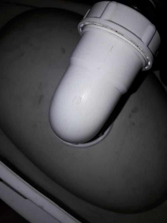

    sind gerade am Gardasee und ich bemerkte beim Ablauf des Bades eine Undichtigkeit. Beim genauen hinsehen ist mir aufgefallen dass das Plastikteil am Ablauf weggebrochen ist. Denke mal Materialermüdung nach 12 Jahren. Nun habe ich behelfsweise den unteren Dichtring der in dem schwarzen "Syphon" ist nach innen gesetzt. Hatte das Problem schon mal jemand?
    Nun müsste ich eigentlich die Innenwanne wechseln (Zu hoher Aufwand) oder einen größeren Ablauf montieren.
    Habt Ihr noch andere Ideen/Erfahrungen?

    ist zwar schade, aber das ist wein Fall für WAGNER in Emmerich.
    Nutze mal die Suchfunktion hier im Forum....

    hatten wir im Frühjahr. der komplette Ablauf im Bad war ausgebrochen! Ein guter Freund (Küchenbauer) hat uns "einfach" einen größeren Abfluß eingebaut und das Problem damit behoben.
    Auf Wunsch kann ich dir gerne noch Bilder nachreichen...
