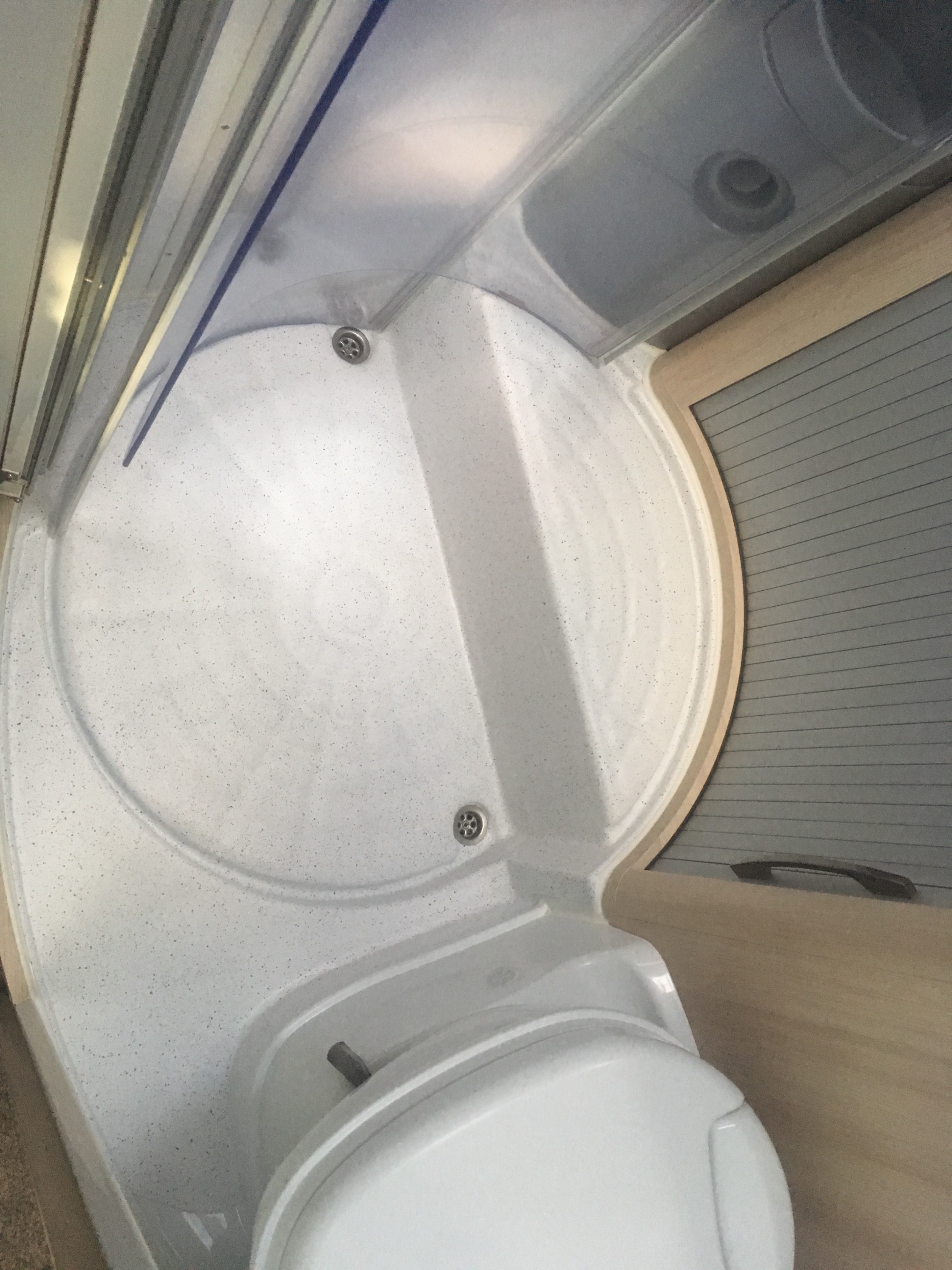

    Da Firma Wagner aus mehren gründen für mich nicht in frage kam, habe ich nun unsere schon wieder kaputte Wanne bei Herrn Fromm im Hinterland von Reutlingen reparieren lassen.
    Temperatur bei Fromm heißt, Ei angepasster haftvermitzler, deines gfk gewebe und Ein besonderes Harz das mit der „jogurtbecherwanne“ harmoniert..
    Die Arbeit ist sehr ordentlich durchgeführt, und optisch schön.
    Von der haptik spürt man deutlich die gfk schickten, selbst bei meinem elfenhaften Gewicht bleibt da alles gerade.
  • Hallo Sebi,
    sieht doch gut aus B) . Auf das es ewig halte :)
  • das heisst die ist auf die Alte oben darufgeklebt?
    Darf man mal fragen was der Spass kostet?

  • Ist, glaube ich, etwas teurer als bei Wagner, sieht aber echt mega aus. Wirklich gut und sicher auch eine Option. Alles Gute und auf ewige Dichtheit...

    Hast Du ein Original (vielleicht auf Kulanz?) gleich ausgeschlossen?
    Sind die Abläufe die gleichen geblieben? Oder neu? Größer? Oder identisch?
    Wie lang musste Dein Womo in Reutlingen bleiben?
    In den Schlitz zwischen Duschsäule und Schrank, duscht man da nicht rein? Bei uns hat mal irgendeiner die Fuge bis da hoch gezogen.
    lg
    Julia
  • hallo Julia,
    naja, eine 4te orignialwanne auf garantie , nicht auf kullanz, habe ich abgeleht, da die 3 vorher ja auch sch**** waren, trotz erhebkicuher verbesserung durch den Einbau unserers Händlers, nicht vom Werk.
    Es wird überlaminiert, alte wanne bleibt drinn, abläufe ändern sich nicht,
    fahrzeug muss min 3 Tage bei Fromm bleiben, da die arbeitschritte zwischentrockenen müssen, und am ende noch alles lackiert wird ... es lohnt sich aber, und für mich ist die firma ja quasi um die Ecke gewesen ... hinbringne und abholen konnte ich mit meinen alltagstouren kombinieren.

    Preis muss als KV angefragt werden bei Fromm, da alles Handarbeit istk und der Preis sich nahc dem Aufwand und ob er schn Schablonen ect für die Wanne hat richtet.
